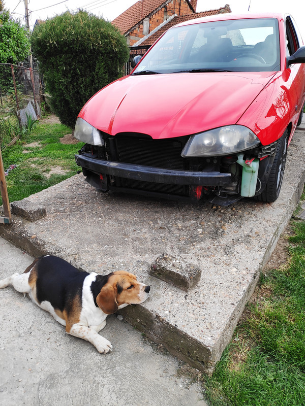

Alternativne varijante, uz'o sam mu meru, valjda cu zbudziti nesto sl nedelje...

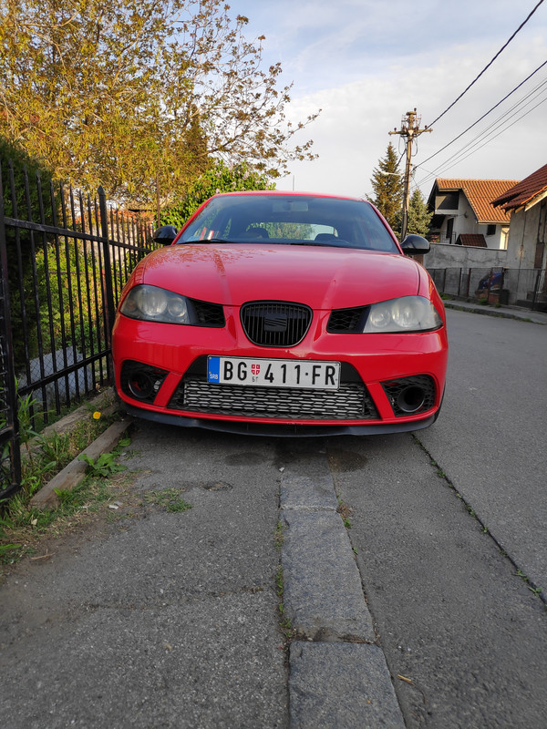

Drug Ranko je zaduzen da napravi malu flansu kao adapter za map senzor koji moram izmestiti na cev na hladnoj strani. Fabricki on stoji na samom interkuleru, na izlazu.

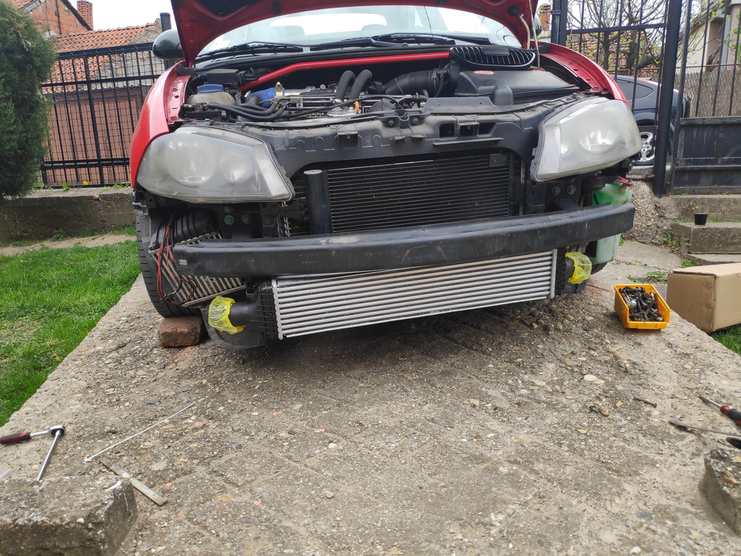

Izmestana sirena koja bi smetala za putanju cevi, produzena instalacija za map senzor koji je izmesta pred usisnu granu.
Sutra ispod ove sine nadam se okacenom interkuleru...

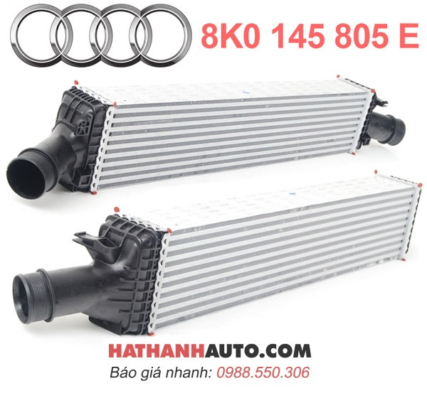

Od plana da ide interkuler od Iveca, nasao sam od Audija koji ide bas na ovaj moj turbo (i 3.0 tdi) koji je mnogo veceg kapaciteta.
720x140x80, mislim da bi trebalo da bude dovoljno za 270-280 ks.

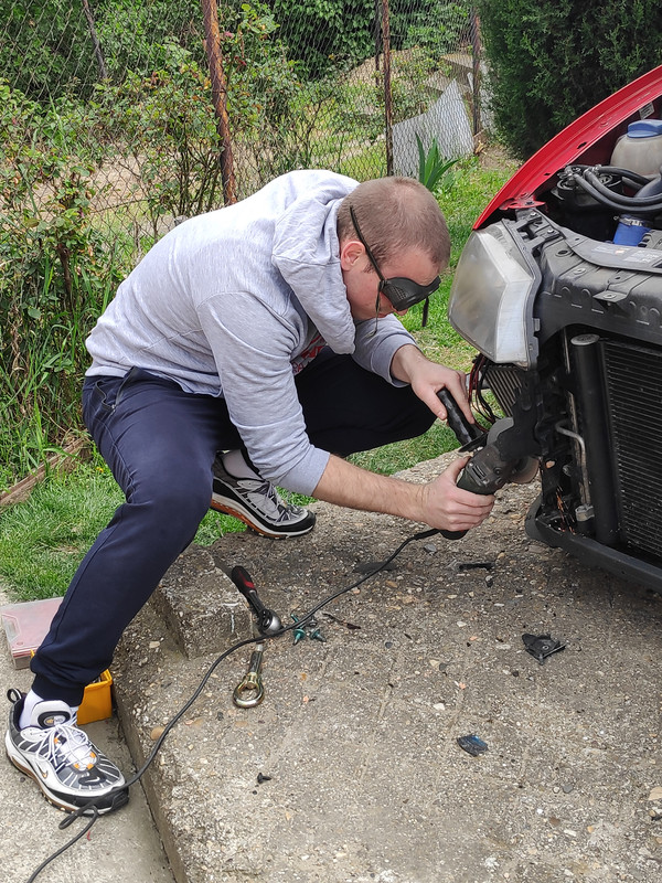

Dimenziju sam pogodio takvu da taman prekriva celu mrezicu na braniku. Mucio nas je hladnjak klime u pocetku, ali smo uz pomoc drugara forumasa sa brusilicom resili to :D
Ostaje da ga povezem ovih dana...
