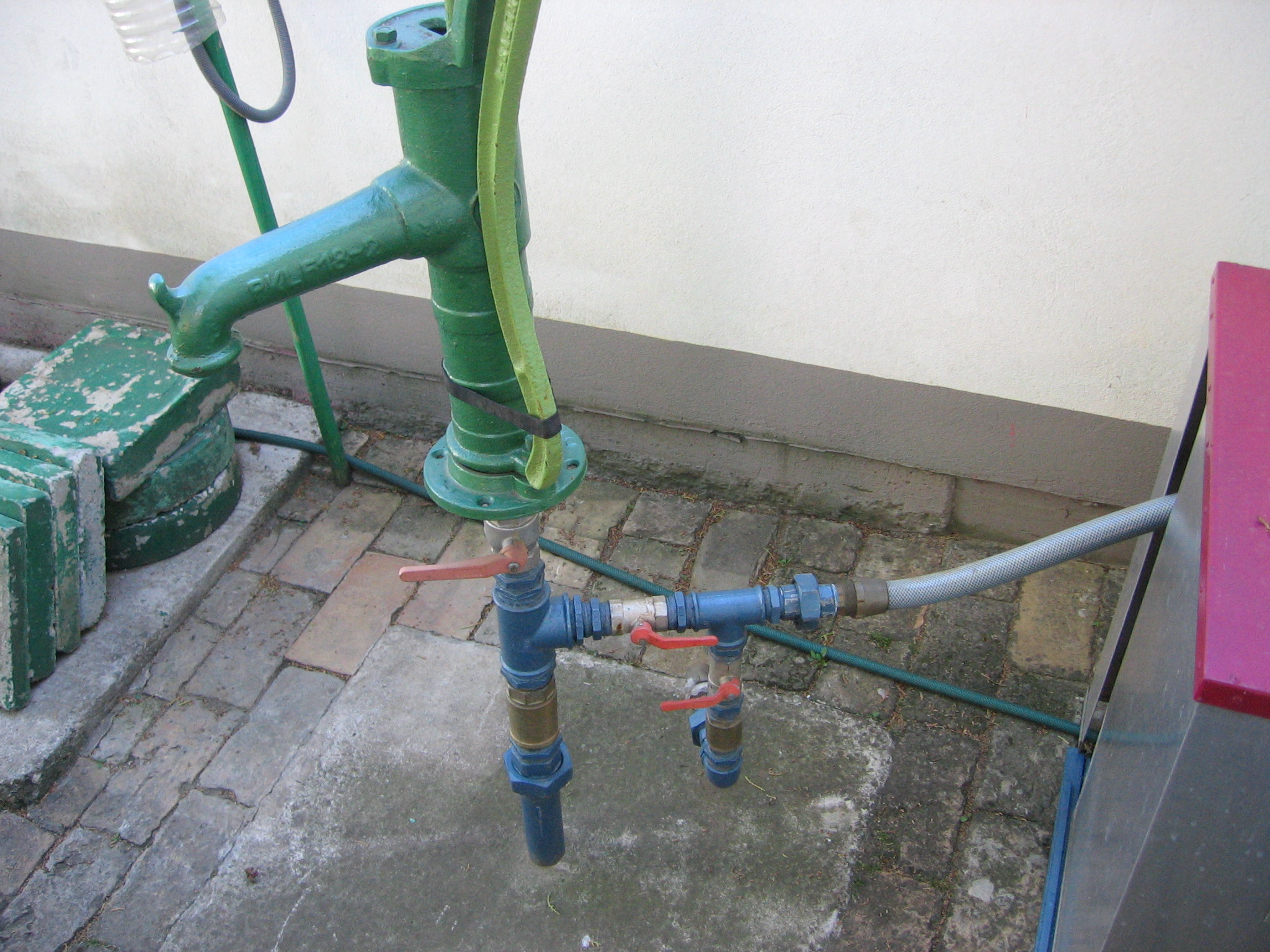

Ovde u ravnici do prve vode je obično oko 6-8 m.Dobra je za zalivanje.Metar bušenja je oko 10€.Promer cevi za kućne potrebe je 1,5-2".Ovako je kod mene -vezano na hidrofor.Vode u izobilju. :) Dubina 7 metara.
