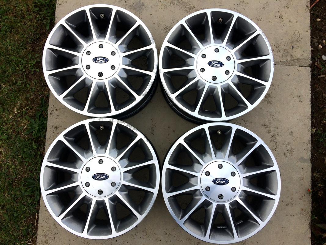

Zna li neko koji je model? Kaze da su made in ItalySlika

Ближи се полако пролеће, па планирам сређивање. Двоумим се шта радити. :wtf: Да ли фарбати у две боје, једну неку gun metal или урадити diamond cut као што су сада, чини ми се да је то најбољи избор, посебно јер онда не бих морао да радим једну фелну која је без икаквих оштећења. Ово је у суштини све што се тиче оштећења, ништа озбиљно, бар се мени тако чини.

Baci te 16" i dodji po 17" da se vozis ko covek
Ja bih ovo ispolirao

Ja bih radio diamond cut, vec sam ti rekao :)

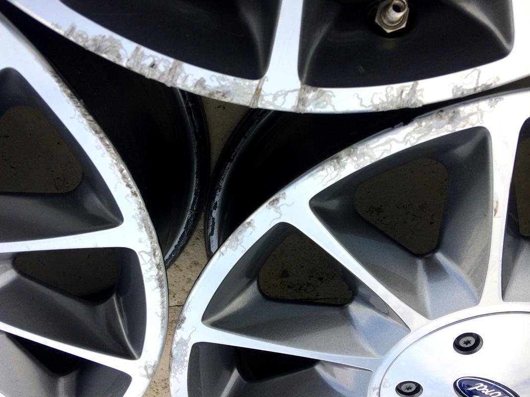

Postoji varijanta da se svuče komplet lak, pa opet lakiranje, ili da se ublaži to ljuskanje.
Za početak ja bih presao šlajfericom preko čeone površine koja je na svu sreću ravna, sa 400, 600, 800 pa sitnije do 2000 i malo poliranja. Pa da se vidi šta se dobije. Ako lak počne da se ljušti i kida, onda jbajga, mora komplet.
Inače baš su lepe felne, po mom ukusu jedne od najlepših ikad proizvedenih.
Poruka: 6712
Re: Felne
Poruka od vidovac » petak, 25. jan. 2019. u 08:25h
Cim krenes smirglom lak pocinje da se kida. Najboljw sljustiti lak pa da se izpoliraju ili na masinu na obradu

Ovde lak već podigao tj odozdo ispucao (ove pukotine što liče na koren drveta).

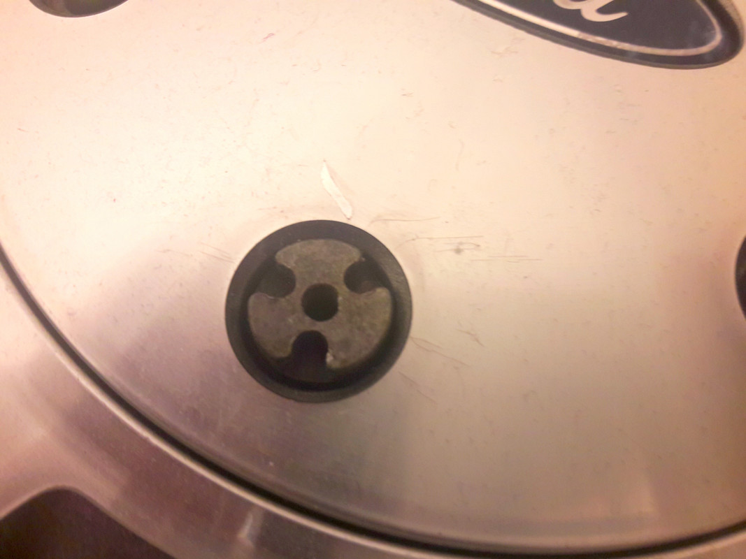

Има ли неко идеју како да направим кључ за овај сигурносни шраф што држи поклопац фелне? Тако сам их купио, без кључа. Један је само био попуштен, остали затегнути. Размишљам да видим код некога да ми направи на стругу, ал реко да видим има ли неко бољу идеју?

Koliko je to stegnuto?
Probaj naći original ključ, možeš da uzmeš neku gedoru i navaris parče čelične žice u tri tačke da može da se koristi, nemam predstavu koliko je u opšte šraf tj glava.
Poruka: 21954
Re: Felne
Poruka od Markedjani » nedelja, 10. feb. 2019. u 22:57h
ja sam kupio jedna zeger klješta samo za to dok sam imao d.cut 16ice na escortu... završava posao
Poruka: 15322
Re: Felne
Poruka od mbole » ponedeljak, 11. feb. 2019. u 01:06h
Precrtaj profil (papir preko i malo protrljaj musavim rukama).
Izmeri kolika je sirina ovih zareza... recimo da je 5mm
Parce flaha sire za santimetar od samog srafa
Zalepi papir na kraj flaha
Izbusi rupe u flahu za odgovarajuci navoj na mestima gde su urezi (ako je 5mm, za M5 je rupa 4mm) moze i u sredini, bice stabilnije.
Urezi navoj
Uvij tri srafa (srafovi sa delimicnim navojem)
Odseci im glave, to jest skrati ih na odgovarajucu duzinu
Imas kljuc :)
