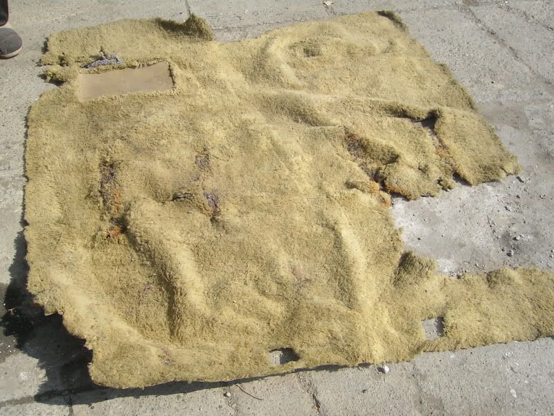

Radilo se i danas...
prvo sam bio na carini zbog tepiha, natrpio se cekanja , itd, al srecom , bila je teta koja je radila pa je valjda prirodni moj sarm radio (Kao :D)

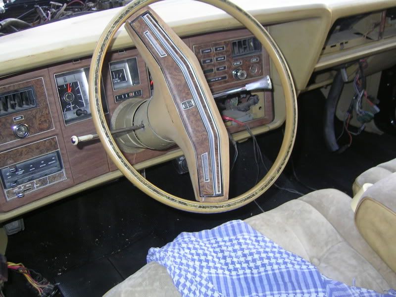

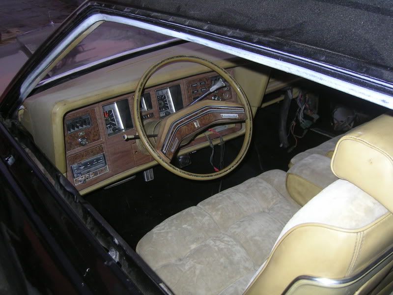

ovo je stari tepih :D

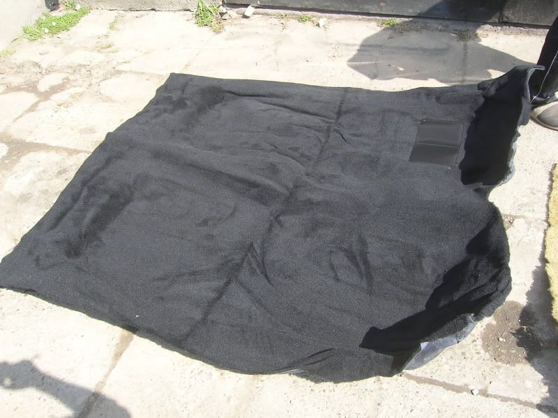

ovo je novi :D

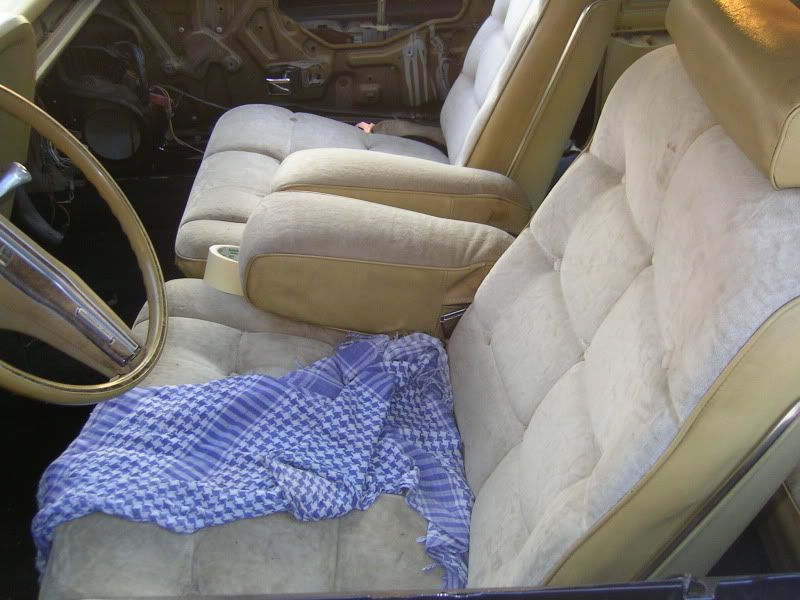

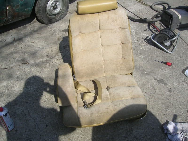

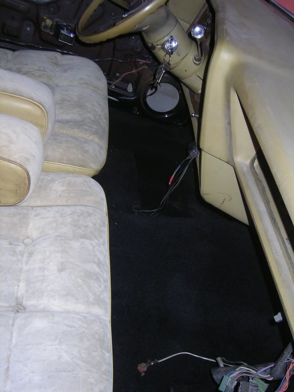

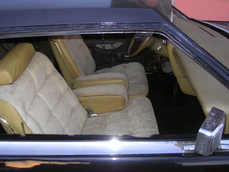

ovo je sjedalo obrisano vlaznom krpom :)
Opa , sjedala su unutra :)
Vozacevo mjesto :)
i pogled s kojeg cu gaziti TREEHUGGERE i ostale hipije i dredonosce :D

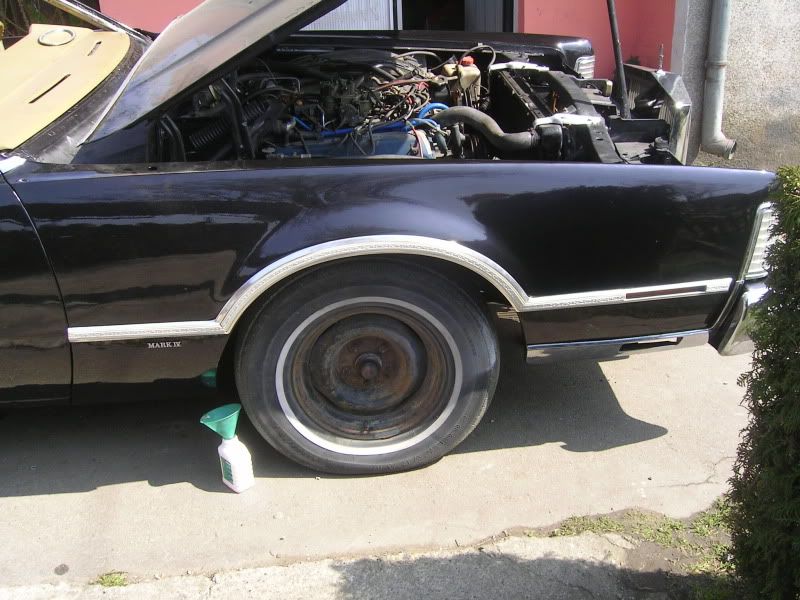

Naravno , odustaje se od thermoactora , i ide se na snagu i zvuk
Protocni ispuh , nema nikakvih opstrukcija na usisu , K&N filter , Hladan zrak = puno KS :bravo:

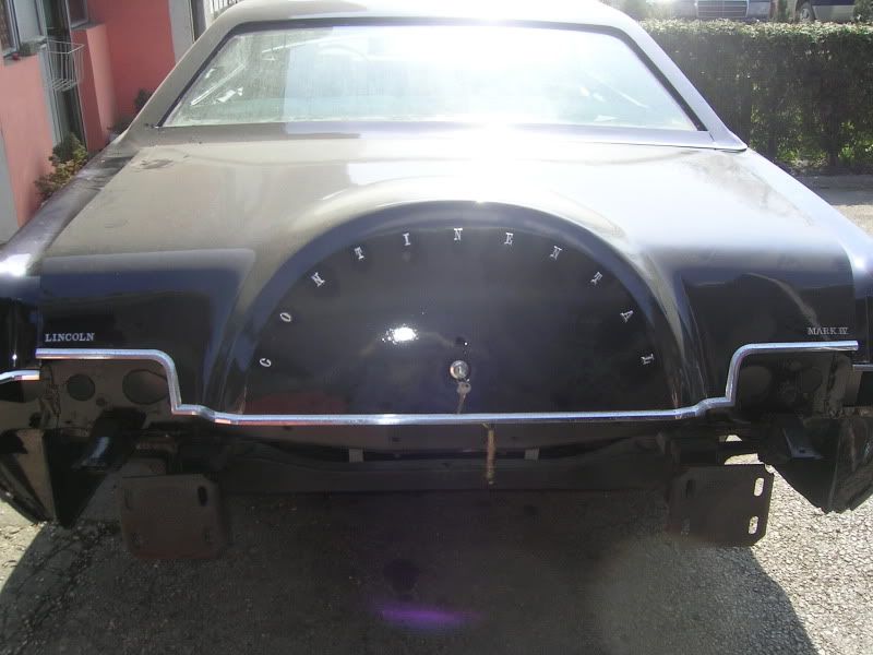

Paljestinka :)

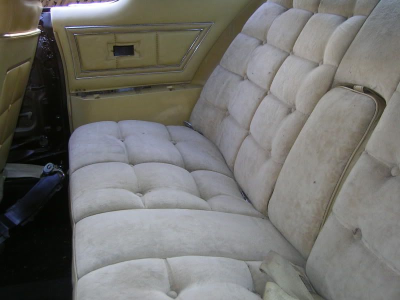

Zadnja sjedala :
Brdo zicica jos fali :)
dupe od lincolna :)
Strgana lampa , nadjen konektor od nje :D

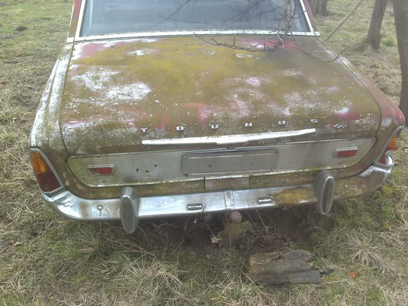

Sta se zbiva sa ovim Taunus, kakva je njegova sudbina?

Ovo mu je sudbina... regan i vozi :)

Sto volim sedista kod Lincolna iz 1970ih ... kao fotelje.

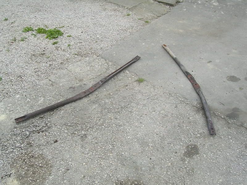

slaganje nosaca lajsni, posto fale naravno nosaci...

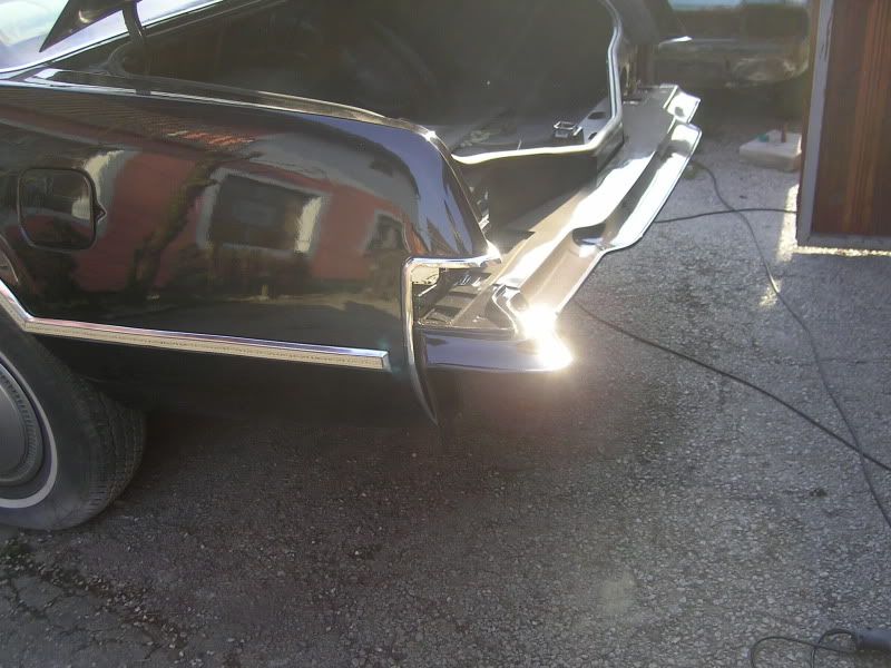

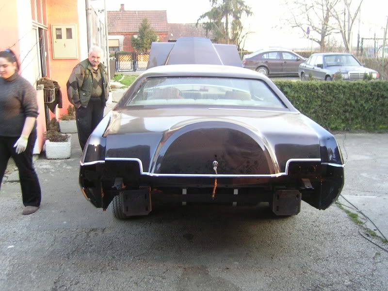

evo , poceli smo guzicu sastavljat :
i kako izgleda i krom prag, nazalost, s suvozaceve strane fali lajsna .... to treba podhitno nabaviti....

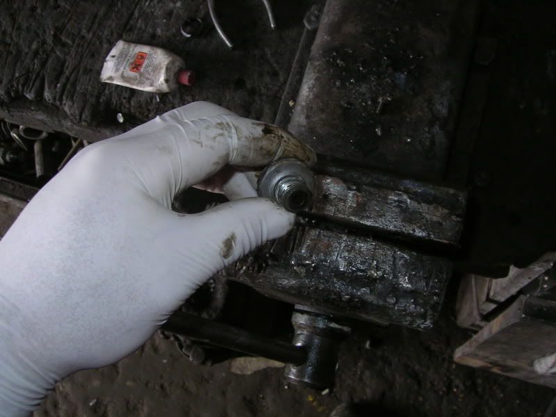

Radilo se.., u nedostatku znanja (Ili srece ) da slozimo brake booster i servo volan (Pumpa tren radi , tren ne , a sve je po tech and service manualu PIC PIC...

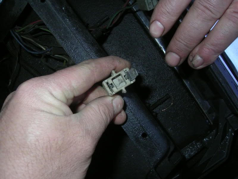

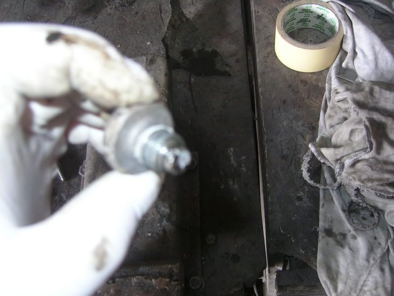

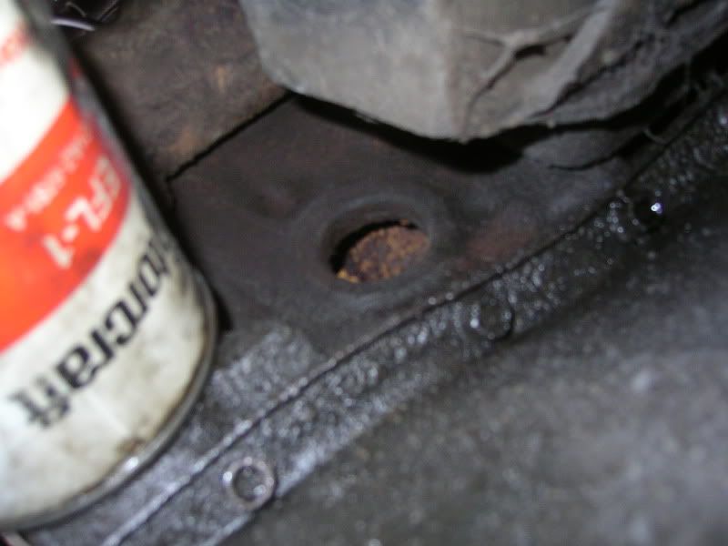

isao sam vidjet zasto motor random gubi struju , te se gasi kako mu je volja a pali kad se molimo (Iako pali na zub)..otkrili smo kvar na desnom konektoru glavnog ozicenja, raspucana je bil aplastika, nakon cega smo dobili konacno engine lampicu da svjetli (Pritisak ulja)...... zanimljivo , osim sto smo uklonili gasenje i ponekad nemogucnost paljenja , ocito smo mislili da je indikator ulja crko..kad sam ga izvadio i krenuo malo snjofat, imao sam sta vidjet : netko je u rupu od indikatora usarafio vijak (Ito ne colni , vec metrijski , sto znaci da je to bio proizvod domace radinosti)
nakon izvadjenog vijka, prvo sam sumnjao da c eindikator raditi , ili da ce hitat ulje..nista od toga...normalno se pali gasi , sve 5...fakjea :D

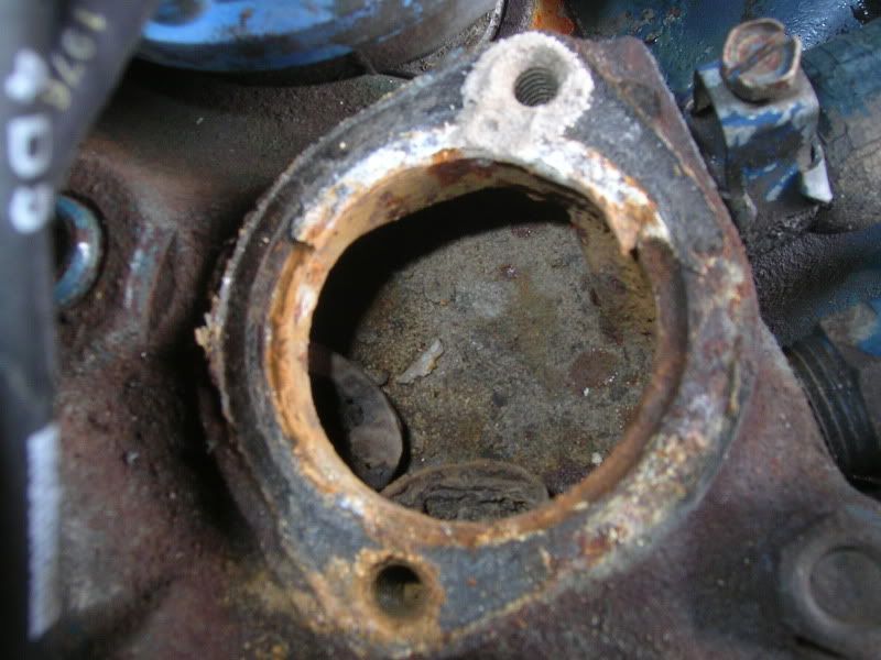

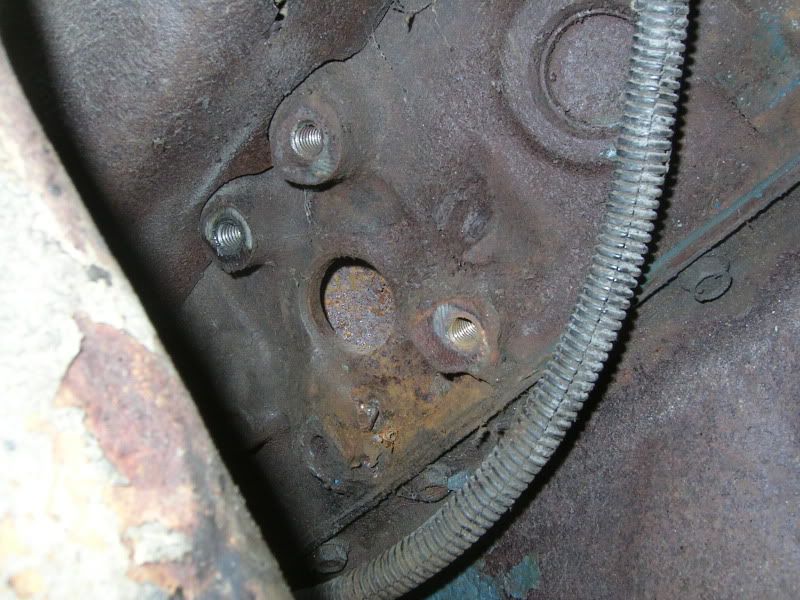

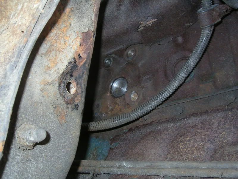

motor od lincolna ne drzi vodu ,pa smo pretpostavljali da vjerojatno su cepovi struli ili blok pukao...
Ono sto smo dalje nasli..EPIC LOL :)

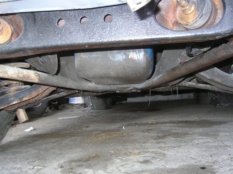

znaci , auto je prenizak da se legne pod njeg, a PRETEZAK da se digne na nasu dvotonsku dizalicu... Zato sam ga lagano , mic po mic dizao na 5 tonku kamionsku dizalicu , dok nisam dobio da mi je auto 60 cm od zemlje na klocnama.
pa sam konacno se malo zalegnuo pod njega:
ovi krizevi su prvi morali dolje :
i onda sam skuzio da fale cepovi :

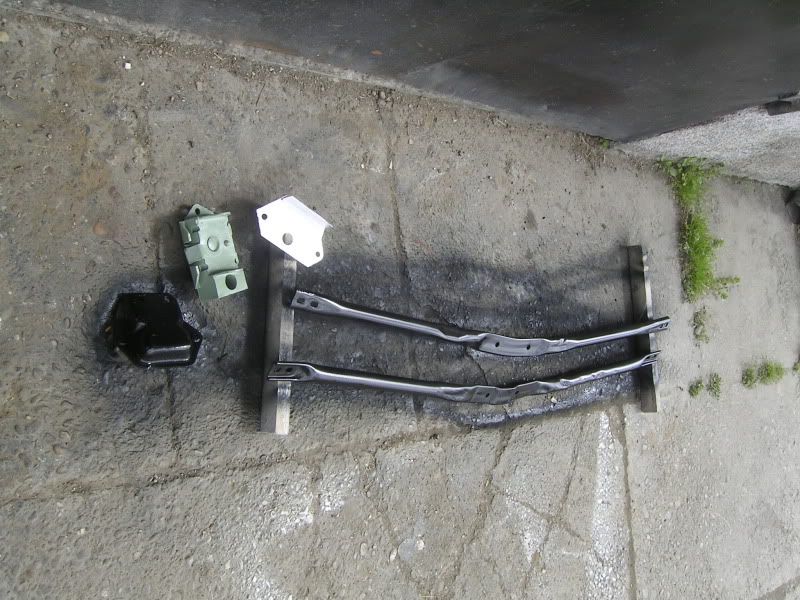

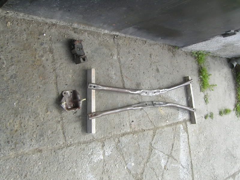

nakon skidanja desnog nosaca motora :

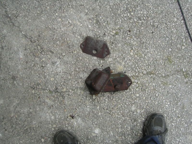

nosac motora desni :
ocisceni krizevi i dijelovi nosaca :
Polakirano :

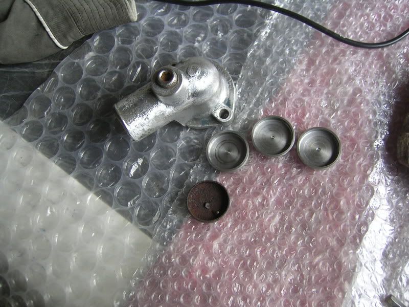

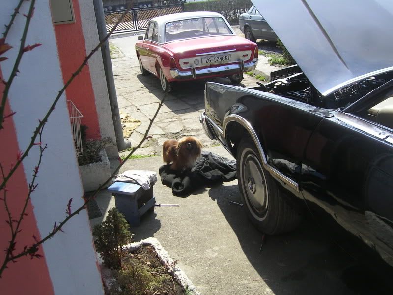

isao sam skinuti , da vidim , jel imam thermostat :D ..naravno NIJE GA BILO....al bilo je neceg drugog :D
stigli konacno cepovi , i malo sam ocistio kuciste thermostata :
i primjera radi :
na kraju je izmjenjano svih 6 cepova... izvuceno cca KG hrdje , blata i oraha iz sustava hladjenja..sutra ide voda, i paljenje auta , pa da vidimo kak dela na mjestu :)....
