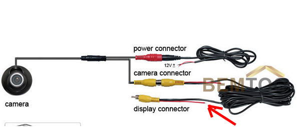

Re: Parking senzori
Ja imam 3 kable.
1.Camera i na njoj su povezane kable jedna zuta bananica(levo kao na tvojoj slici) za video i jedna crvena bananica odnosno zenska bananica ali ulaz za adapter najverovatnije kao kod tebe na ne vidim kraj cvrene bananice.
2. Kabl na jednoj strani crvena zica i crna gde im je kraj oguljen i te krajeve sam ja vezao direktno na akumulator + i -
na drugom kraju te kable ide adapter banana koja ulazi u crvenu ovu prethodnu.
3. Kabl odnosno zute bananice koji jedan kraj ide u onu zutu bananicu sa kablom broj 1 a drugi kraj ide u dvd player-I tako sam sve povezao e sad da li ti imas jos neku vise kablu nisam dobro razumeo.

- Poruka: 6098
Re: Parking senzori
ok nasao sam mini semu..
vidis tu malu crvenu zicu kod display konektora? e kroz nju saljem 12V signal radiju da zna da je ubaceno u rikverc..
bukvalno taj display konektor ima u sebu 3 zice, 2 za kameru koje su na konektoru i 1 za +12v koja viri

- Poruka: 6098
Re: Parking senzori
zato sam te pitao kakav ti je radio.. ja sam ovakvu kameru prikljucio na eonon android uredjaj gde imas posebnu zicu za signal...
ne znam kako to izgleda na fabrickom, treba istraziti na netu ili probati sa drugom kamerom, mozda kamera ne radi...

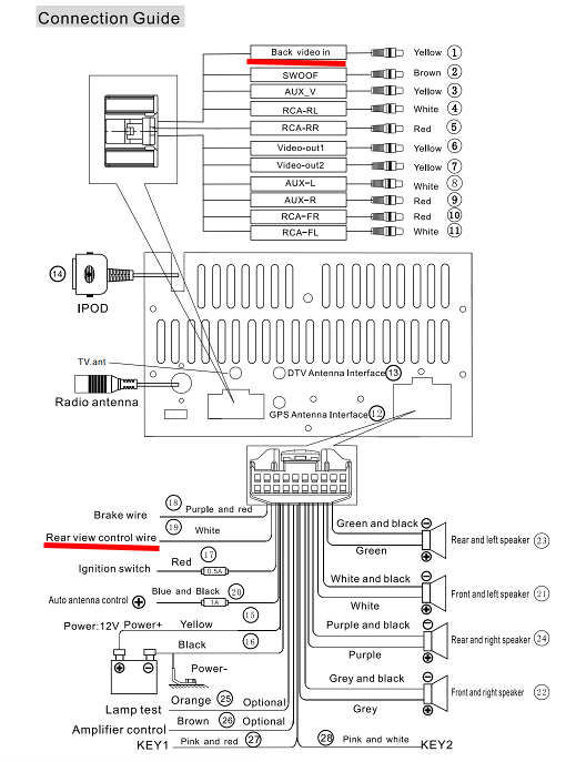

- Ford_III
- Poruka: 1007
- Lokacija: Bor/Pattaya.
Re: Parking senzori
Izvini zaboravio sam da napisem koji je moj radio.
Evo ovakav je moj.
http://forum.xtrons.co.uk/uploads/21/TD717-TD717G.pdf
Sada sam gledao klipove svi imaju te zute bananice kao sto si i rekao sa dodatnom crvenom kablom.Ja tu nemam ja imam samo bananice.Ali u svim klipovima one nisu povezane uopste samo vise na jednom kraju i na drugom.
A u jednom klipu je lik tu crvenu sa zute bananice povezao sa drugom kablom sto ide iz kamere crvena(+)
Procitao sam i na jedno upustvo sa youtube da je ta kabla samo za povezivanje dvd i kamere i da se krajevi ne povezuju vec se ta crvena zica sto ti kazes da daje signal kameri da se samo ignorise.
E sad mozda mi i kamera ne radi ili stvarno mora da ima ta signal zica??
Evo ovakav je moj.

strana 31, zica 19. (rear view control wire) meni lici da ovde treba dovesti plus 12v kad ubacis u rikverc..
trebas proveriti ovu informaciju sa dobavljacem/proizvodjacem al sam 98% siguran da ti to fali
pretpostavljam da ti je cinc konektor za video sa kamere prikljucen na zicu (zenski konektor) br 1 ?
