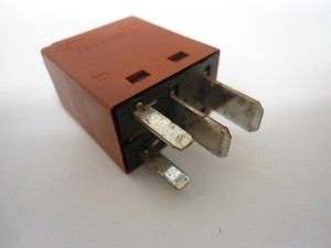

Re: maglenke
Pa čekaj, da li su ti u redu osigurači?
Znam da je za prednje maglenke osigurač 31 (15A), a za zadnje je Br. 1 od 10 ili 15A, (možeš da vidiš po slici na poklopcu osigurača).
Takođe, za prednje maglenke ti treba relej br. 15, ispod table osigurača, mali, duguljasti, braon:

Re: maglenke
e to sam pitao da mozda ne fali nesto. Pogledacu sutra. Jel u redu da airbag bude povezan na zadnju maglenku tj.prikidac? Hvala ti.
