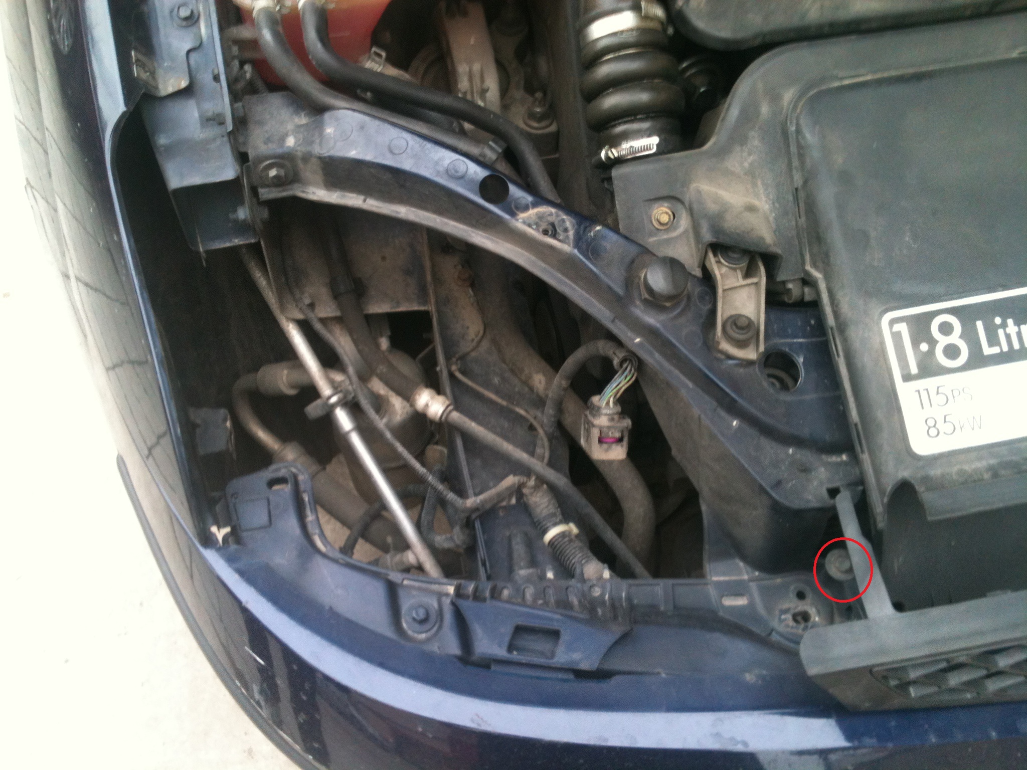

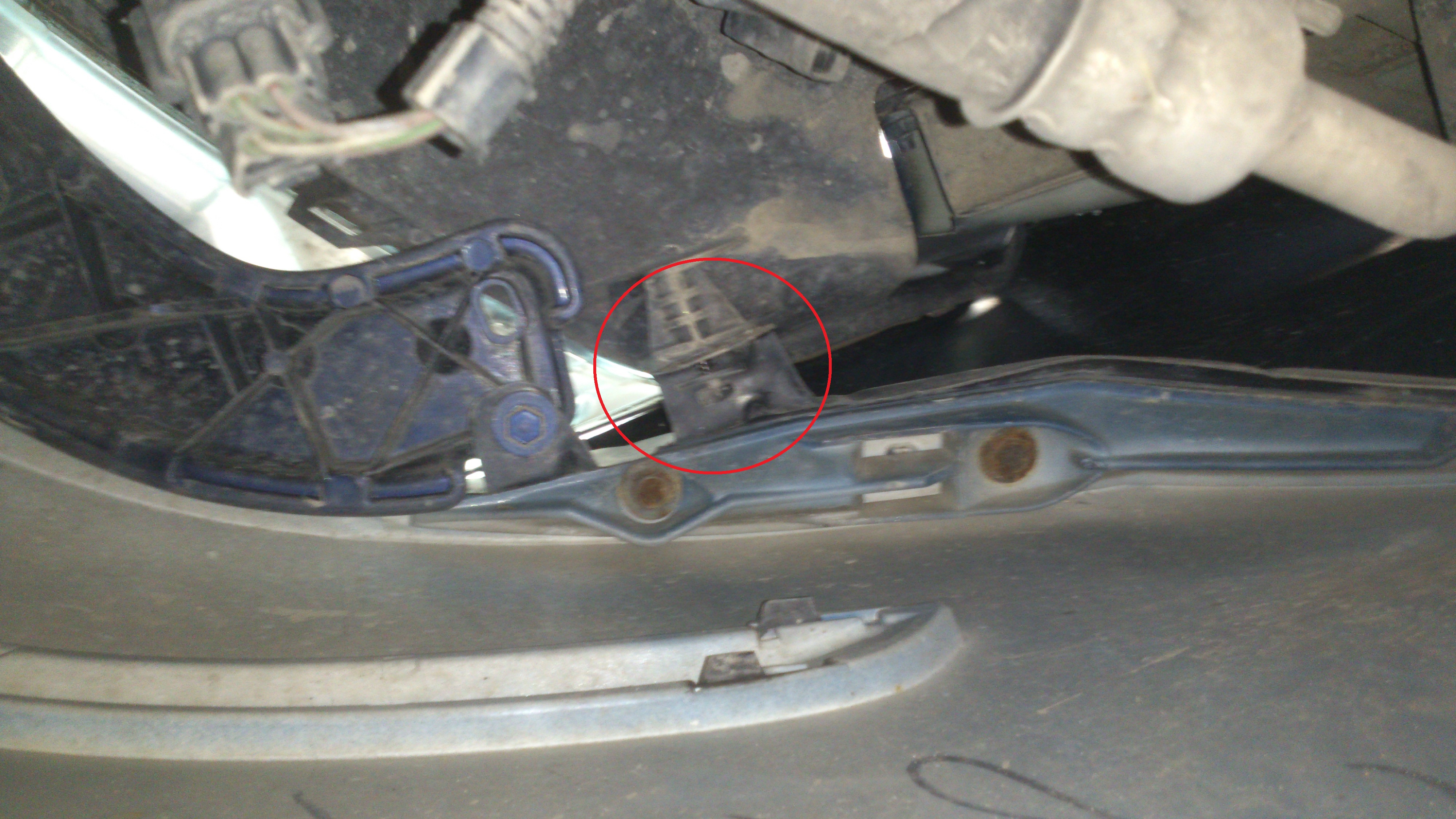

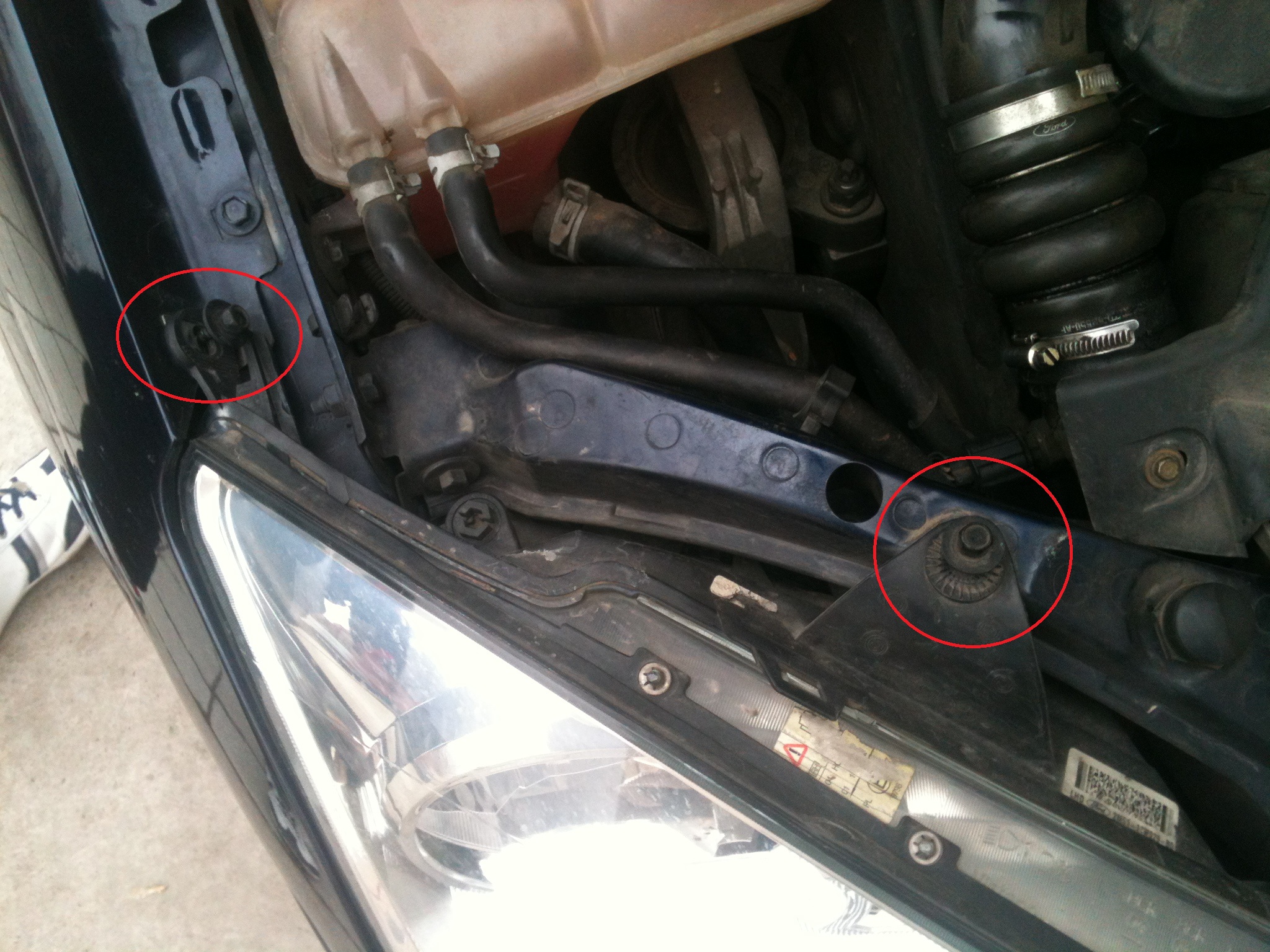

U sustini treba odrvnuti 3 srafa koji drze far i ako zasmeta ( u mom slucaju smetala mi je maska) odrvrnuo sam jednu stranu maske i malo nakrivio i izvukao far.
2 srafa su na vidljivom mestu ali 3ci sraf se nalazi ispod fara tako da se morate zavuci ispod branika i odvrnuti ga..
lokacija treceg srafa:
lokacija ostala dva srafa
i sraf koji treba izvaditi u slucaju da smeta maska

Taj odozdo je vezan za krilo, i ja sam imao ozbiljan sex sa njim.

Ja sam se toliko zajebavao jednom prilikom sa žabicom i zamenom sijalice na faru da sam se baš iznervirao, odvio ta dva šrafa i masku ne bih li izvukao far ali sam popio mošu što bi se reklo. Sad vidim i zašto, treći šraf odozdo. Je*o sam mu majku sledeći put . :jeeej:
