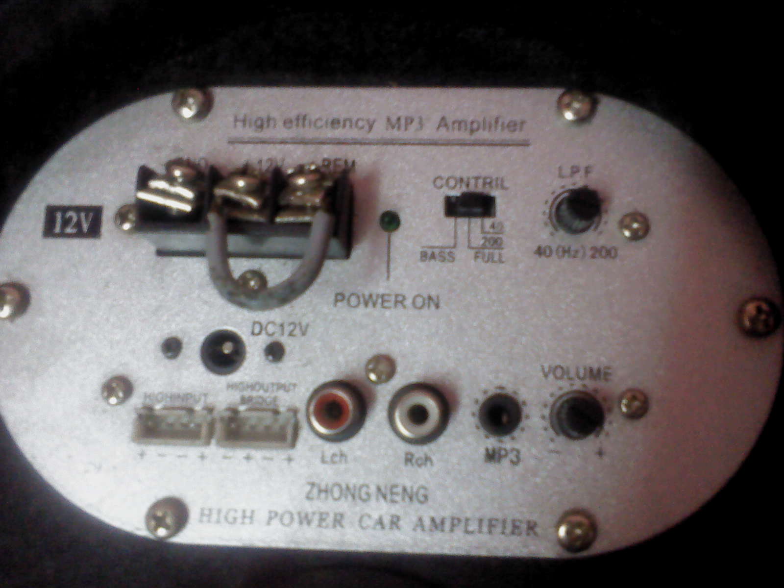

imam ovaj mali woofer sa pojacalom u sebi ,kako da ga povezem,da postavim prekidac da mi ne crpe akomulator ,i sta vec tu treba ako moze pomoc,radi se o ubacivanju u ford focusa mk1

Za pocetak skini taj most koji je neko stavio. A da li mozes da povezes zavisi da li imas RCA izlaz na radiju,ili ako hoces da koristis drugu opciju,a vidim da pojacalo ima,a to je High Input iliti da zvucnicke izlaze dovedes kao signal na pojacalo,dosta losiji kvalitet zvuka,ali bolje ista nego nista. Trebace ti +12V sa akumulatora direktno,ne bih isao ispod 4kvadrata,masu mozes da nadjes u gepeku,ali moras da budes siguran da je dobra,treba ti remote,tj.taj prekidac sto ti kazes,s tim sto to nije prekidac nego nadji na radiju ili odakle vec 12V koje dobijas tek kad upalis radio,na taj nacin ti nece crpeti akumulator,i pojacalo ce raditi samo kada upalis radio.
