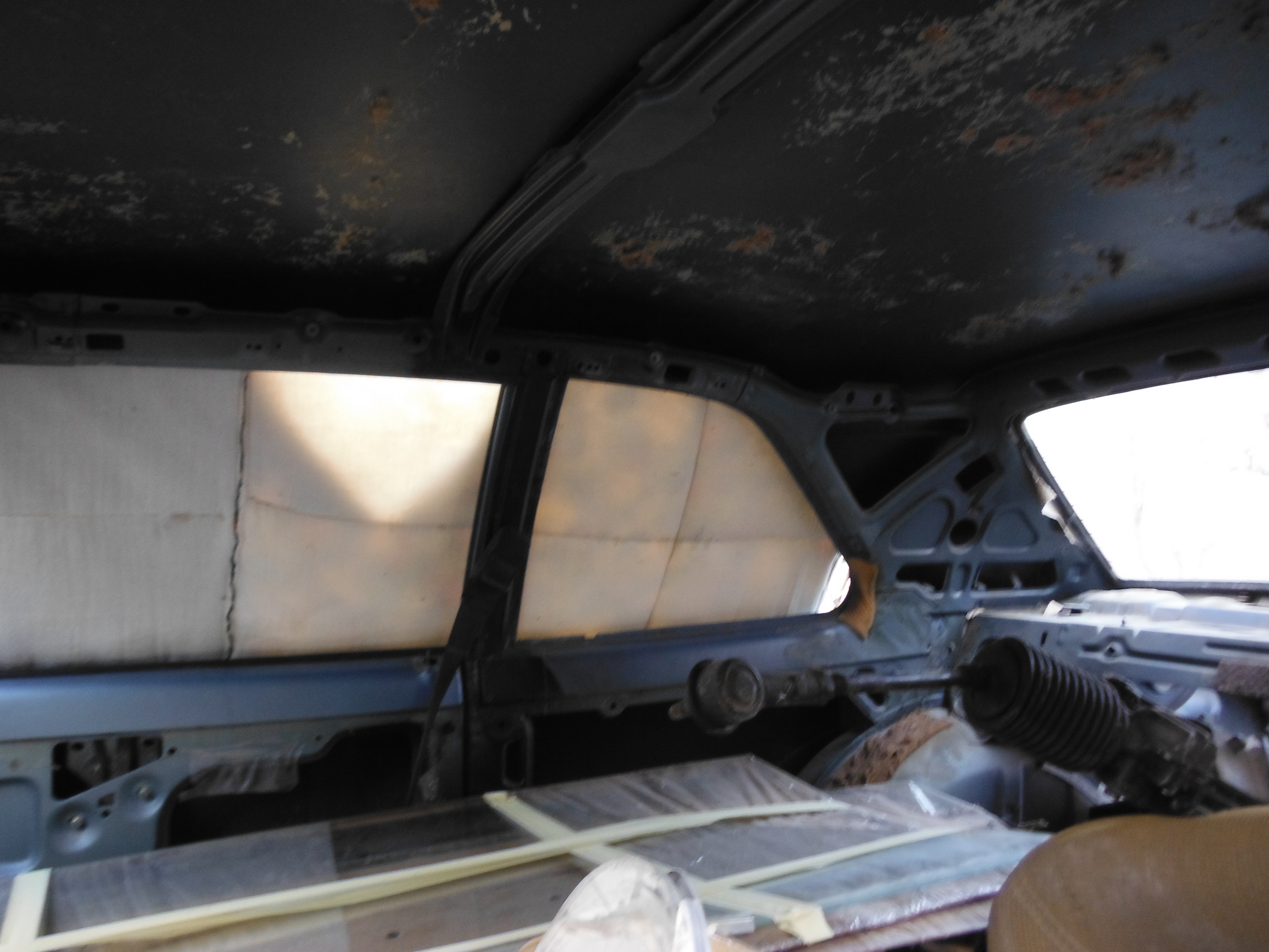

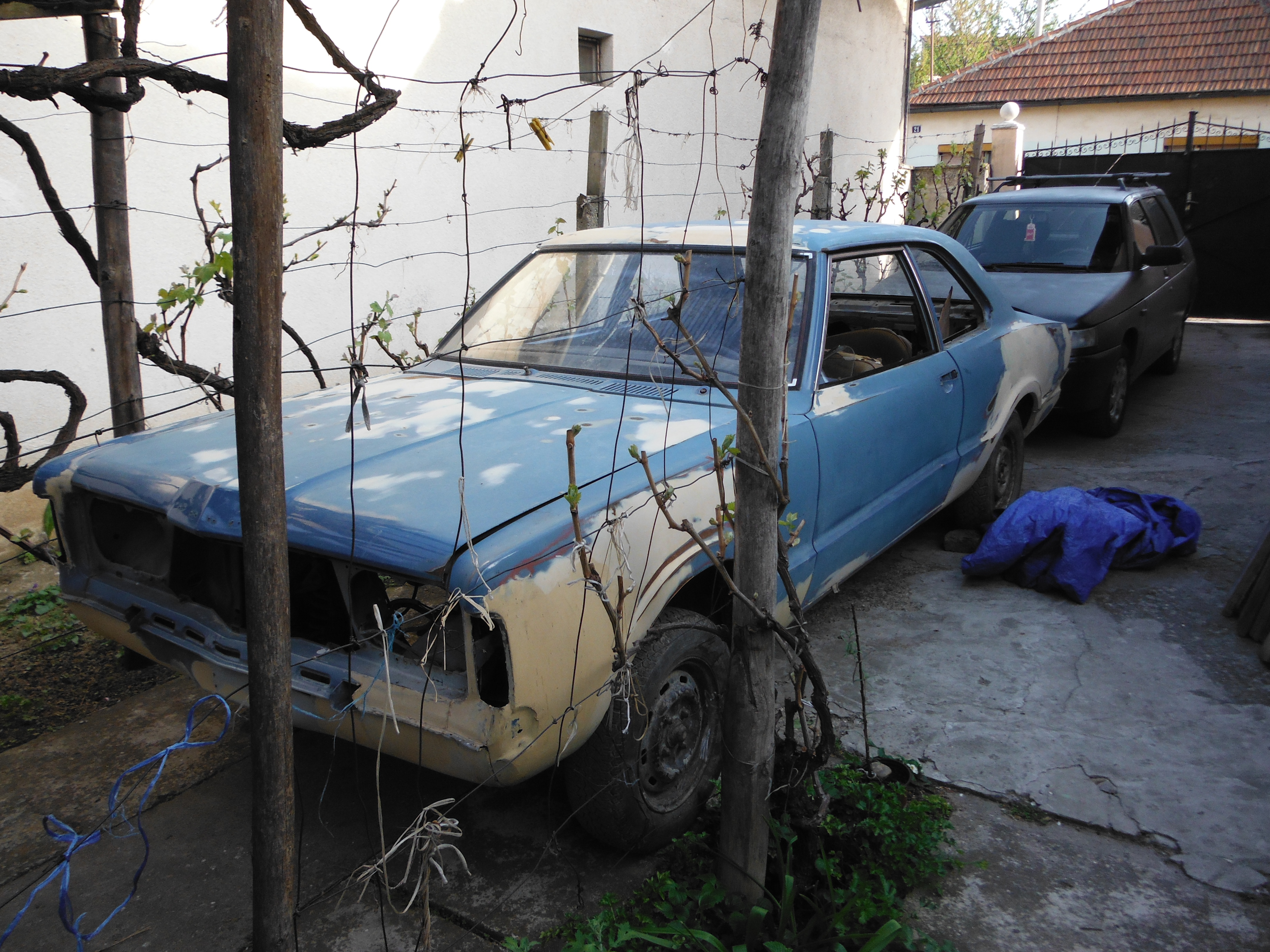

То је са огласа , био је 350е колико се сећам ?
Лимаријски је добро стање , бар по сликама . XL је опрема фабрички била у њему .

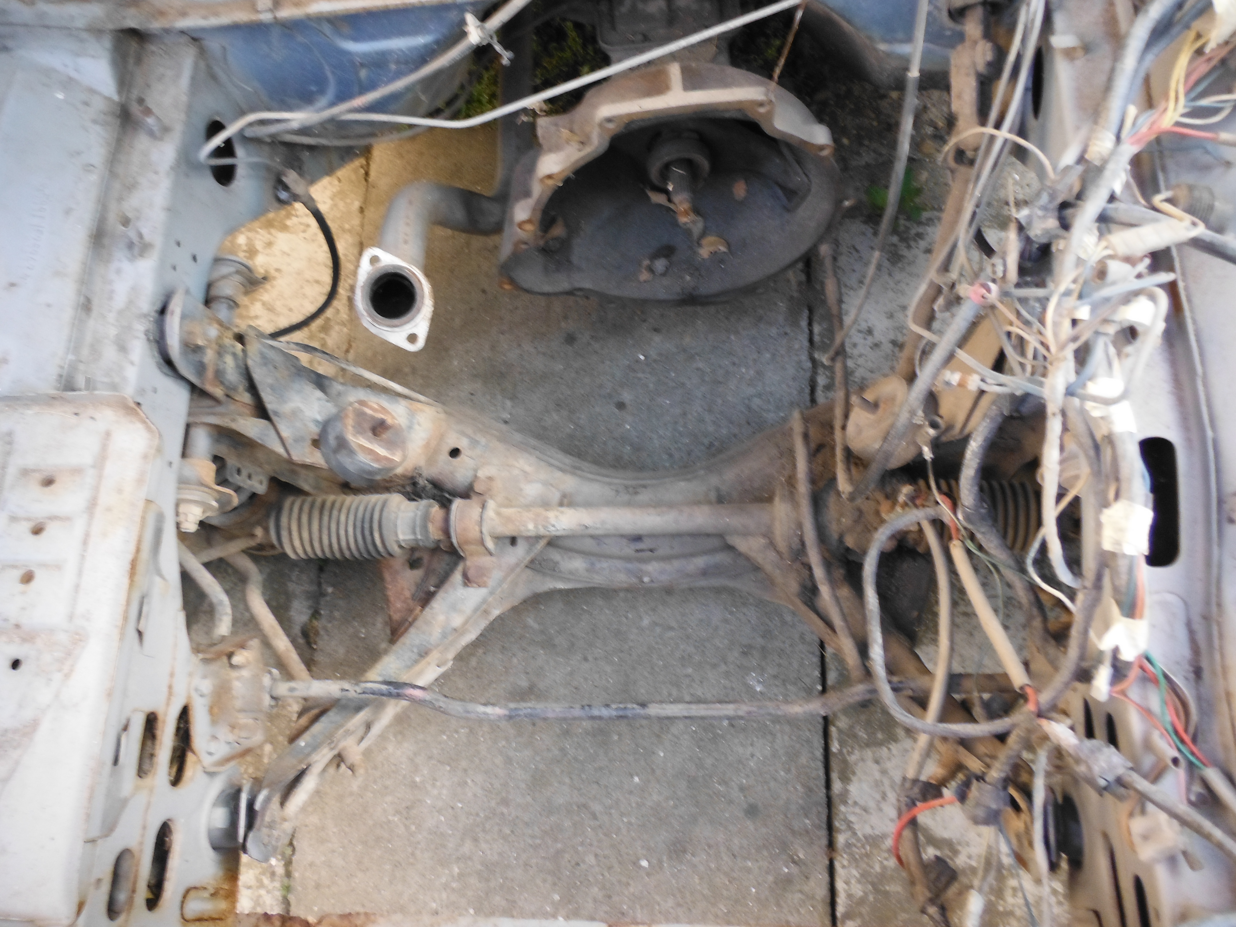

Предњи трап је крив као криви стојко , те две гуме које носе трап напред , само што не испадну . Може то да се исправи .
Преброји број зубаца на осовини од мењача . Да ли је 19 или 23 . Од тога зависи да ли имаш слабији или јачи мењач .
Купи епоксидну основну , прешмирглај рџу до сјајног метала , ошмирглај мало финијом шмирглом гит , и прешпицај епоскидном основном . Она ће изоловати та места од влаге и даље корозије .
Подигни звучни заштиту и погледај спој пода и сајтне код возачких и сувозачких ногу .
Јел си добио све делове што иду из њега ?

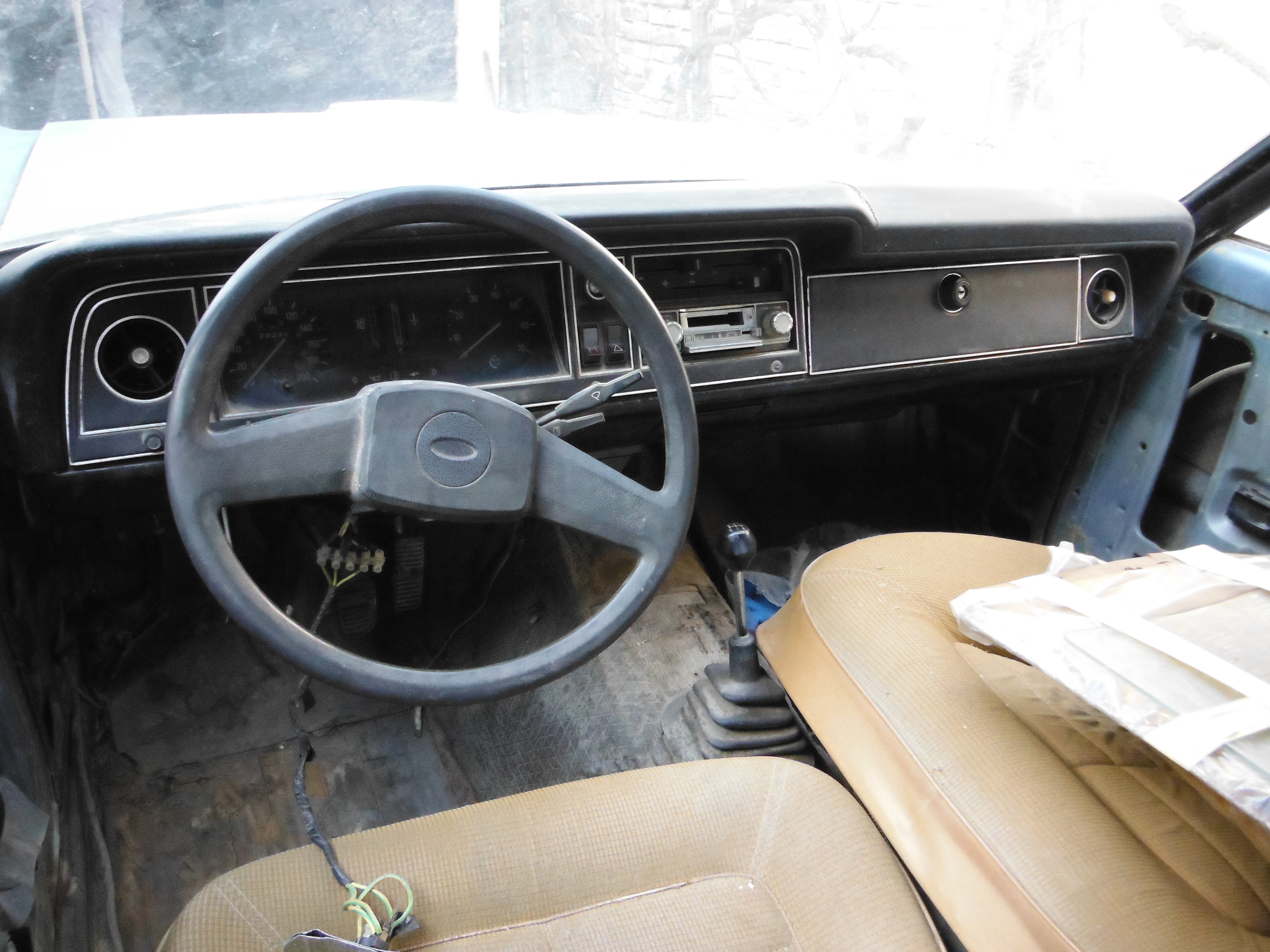

пс. волан није оригиналан и стоји му као пилету сисе

bio je 550e,dobio sam ga za 400 i isao u Kragujevac po njega.limarijski je dosta dobar,za trap bas i ne znam kako izgleda kad je dobar,ali u svakom slucaju se sve skida i radi detaljno,trap,diferencijal,sve...pogledacu za menjac u nedelju jer mi stoji u Karlovcima.sve je bilo poskidano sa njega i tepih izvadjen,ma sve.koliko sam ja video,stanje limarije je stvarno dobro,nisam nigde nasao da treba da se vari.fale mi makaze za haubu,vratanca za rezervoar,suvozacko staklo i sine za stakla za podizace... to je to od delova za koje ja znam,e sada kad uzmem motor posto sam ga bez motora uzeo,onda cu videti sta fali od struje jos..i naravno,volan se menja sigurno :)

Poruka od van » petak, 25. apr. 2014. u 12:32h

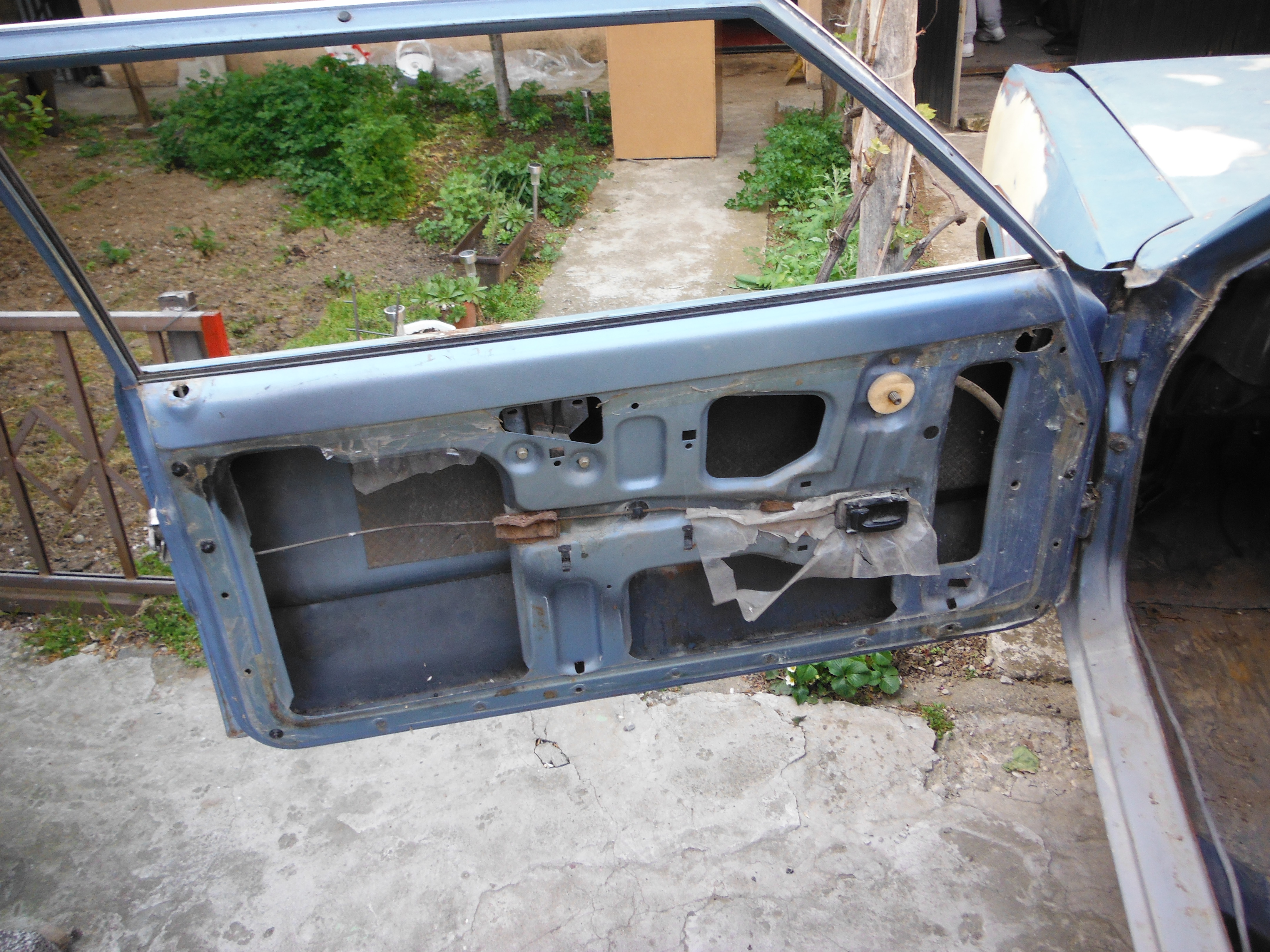

Маказе има ја , можда и стакло , вратанца резервоара исто можда , али мале су шансе . Какве жине за вођење стакала . То је њему заварено . Једино ако не мислиш на кедер гуму у којој се креће стакло .
То има да се купи ново у на Бубањ Потоку , фирма је нека из Новог Сада , па је потражи .
Та два метална краја трапа кроз које иду шрафови и носе гуму за качење трапа ,требају да буду скоро уз кадосерију , тј. гуме за ношење не смеју да се виде .
Цена је скроз коректан ако је лимарија добра . Мене је сређивање лимарије коштало више него тебе ауто , а при томе сам све сам одрадио . Људи лупају неке сумануте цифре за кршеве у које треба да потрошиш још толико пара да се среде .
Очекуј да без још 1000 евра не може да буде готов како треба , а 2000е да буде одличан . Оно , може и више ако хоћеш да буде перфектан .
Могу и да ти пишем структуру трошкова , које сређивање колико кошта , ако те интересује
Овде имаш слике како треба да изгледа спој трапа са каросериом ..

video sam na sta mislis u vezi trapa.vidis,ja se nisam toliko razumeo pa nisam ni znao kad sam ga uzimao.nosace zq staklo cu slikati pa cu ti pustiti slike da vidis na sta mislim.on ima klizac u vratima,ali kad bi ubacuo staklo u vrata,mora imati nesto da staklo legne na "sinu" pa da ga taj klizac gura kad dizez i spustas,razumes?sto se ulaganja tice,znam da mi treba najmanje toliko,meni je plan da ga sredim bas kako treba,a posto nemam te pare odjednom,polako cu raditi,al da valja.makaze i vratanca sam nabavio kod jednog lika iz Smedereva,fali mi staklo to,ali pitanje dal je sa tog modela,tog godista pa da li odgovara jer nisu ista.ako imas,proveri pa javi.struktura troskova je uvek dobro dosla :) jel imas savet za trap kao se ispravlja i mozda ko se bavi time?

Трошкови предњег трапа : 70 е сви силент блокови , 70 е све кугле и крајеви спона , 60ак евра амортизери , 15ак оба кочиона црева . 15 евра плочице , 10 евра гумице за ремонт кљешта .
30ак евра пескирање и 20ак фарбање . то је близу 300 евра ако хоћеш трап као нов . Можда не мора код тебе да се пола ствари измени , па је то онда 150 .

ja prebrojao 20 zubaca..to znaci da je slabiji menjac?
Poruka: 9043
Re: moj Taunus
Poruka od van » ponedeljak, 28. apr. 2014. u 09:59h
Да .
Тај мењач је фабрика наменила за до 75 кс
до 30- 50ак евра су петостепени мењачи од сијере , мада мора и кардан да пребуђи и носач мењача .
