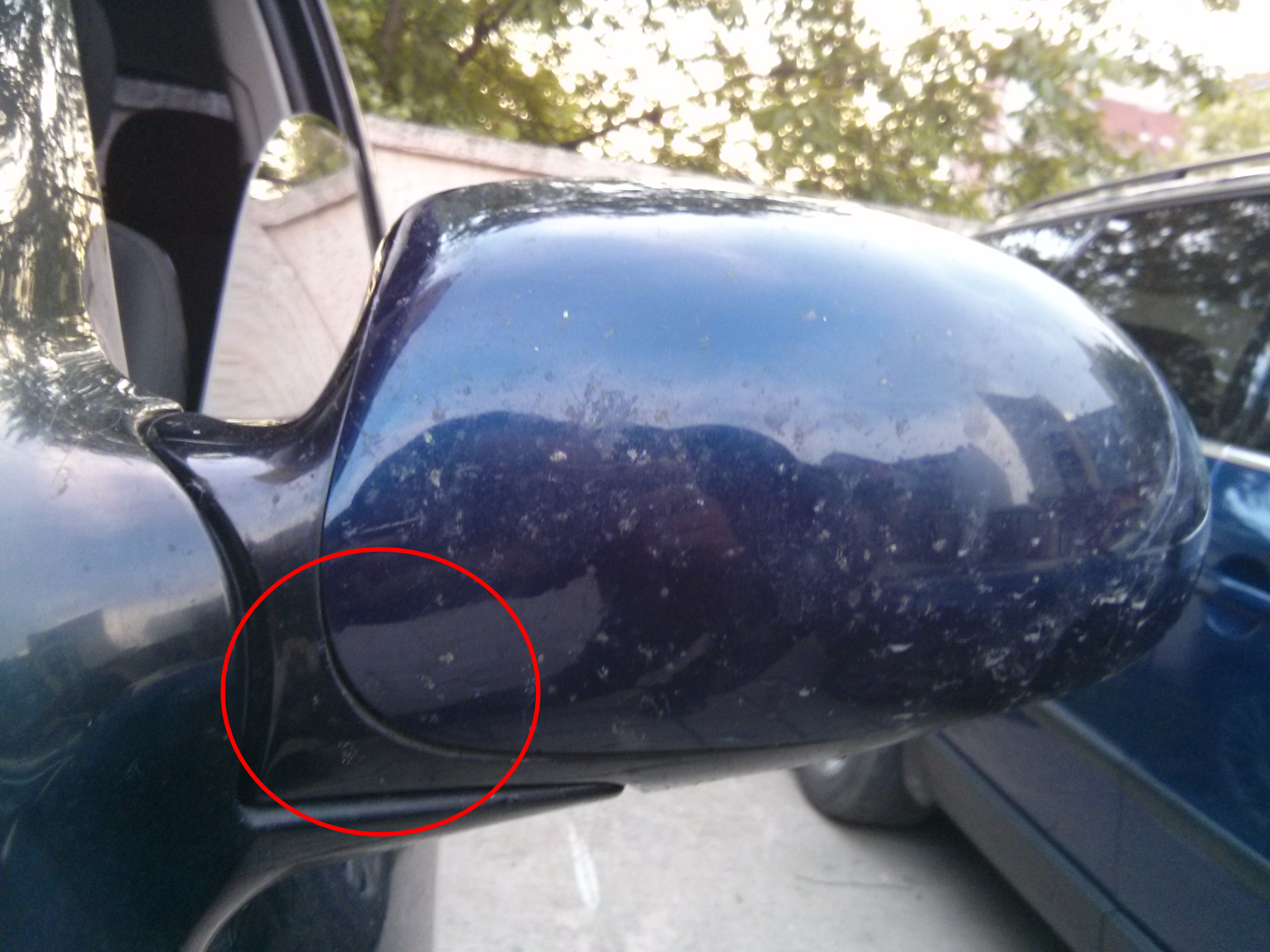

na ovom mestu imate prvu kopcu, gurnite neku jacu plastiku i otkacite ili srafciger ( srafcigerom cete ostetiti malo plastiku)

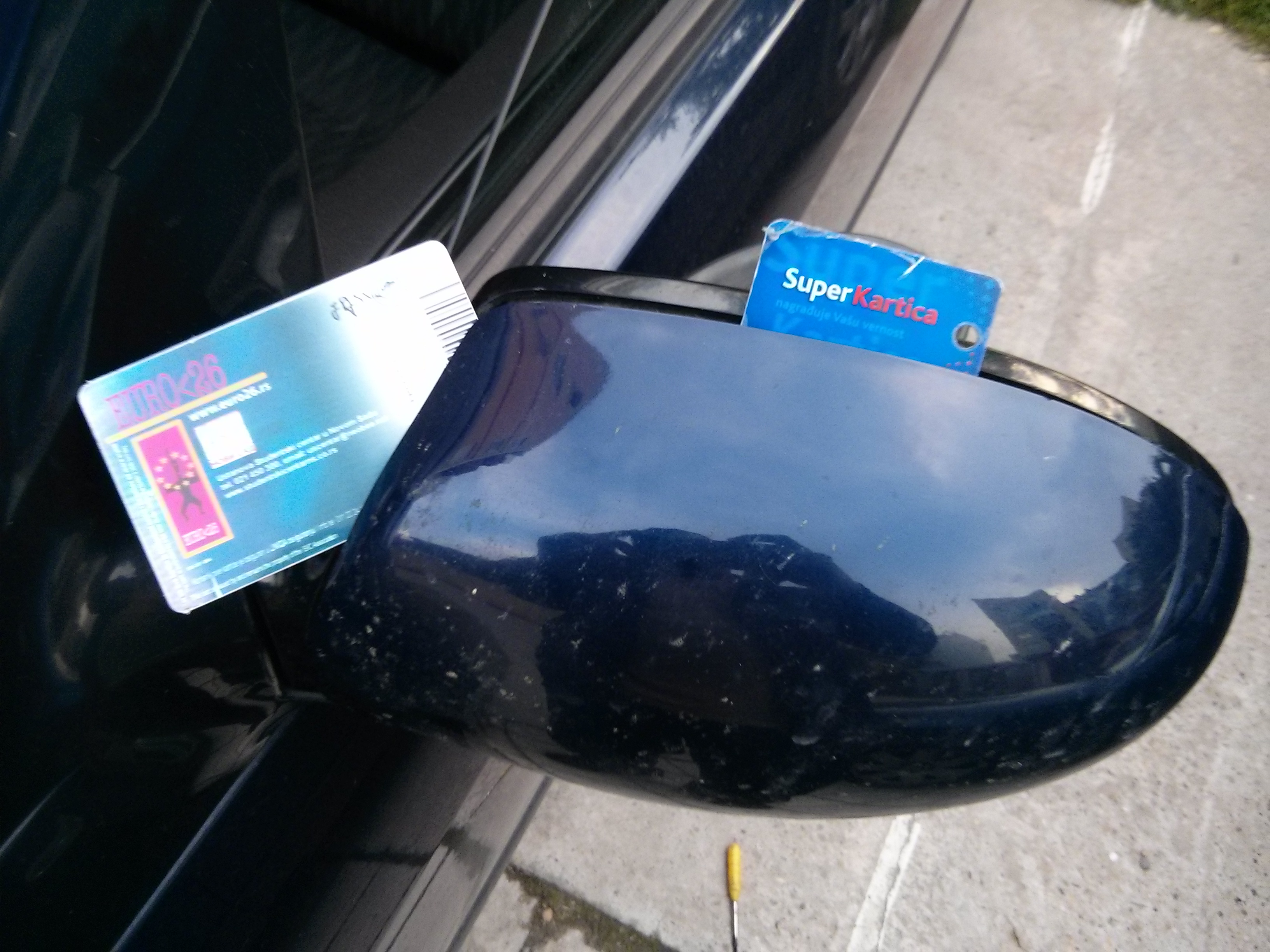

Sa 2 plasticne kartice lagano provlacite na gore i odvojite gornji deo plastike. kasnije ce se dolnji dosta lakse skinuti

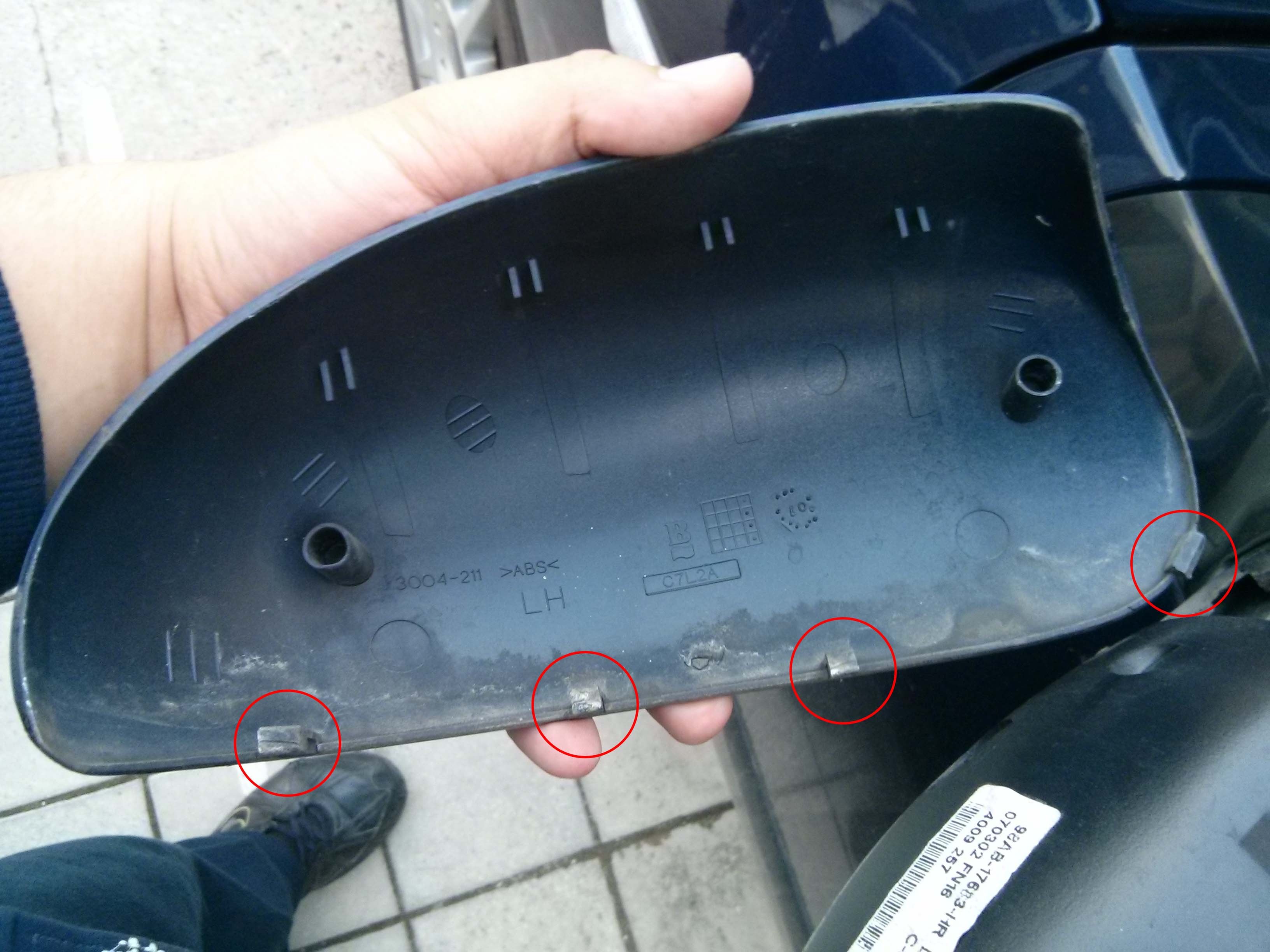

zaokruzene su kopce koje se zakace za retrovizor, broj 1 je kopca iz tacke 1

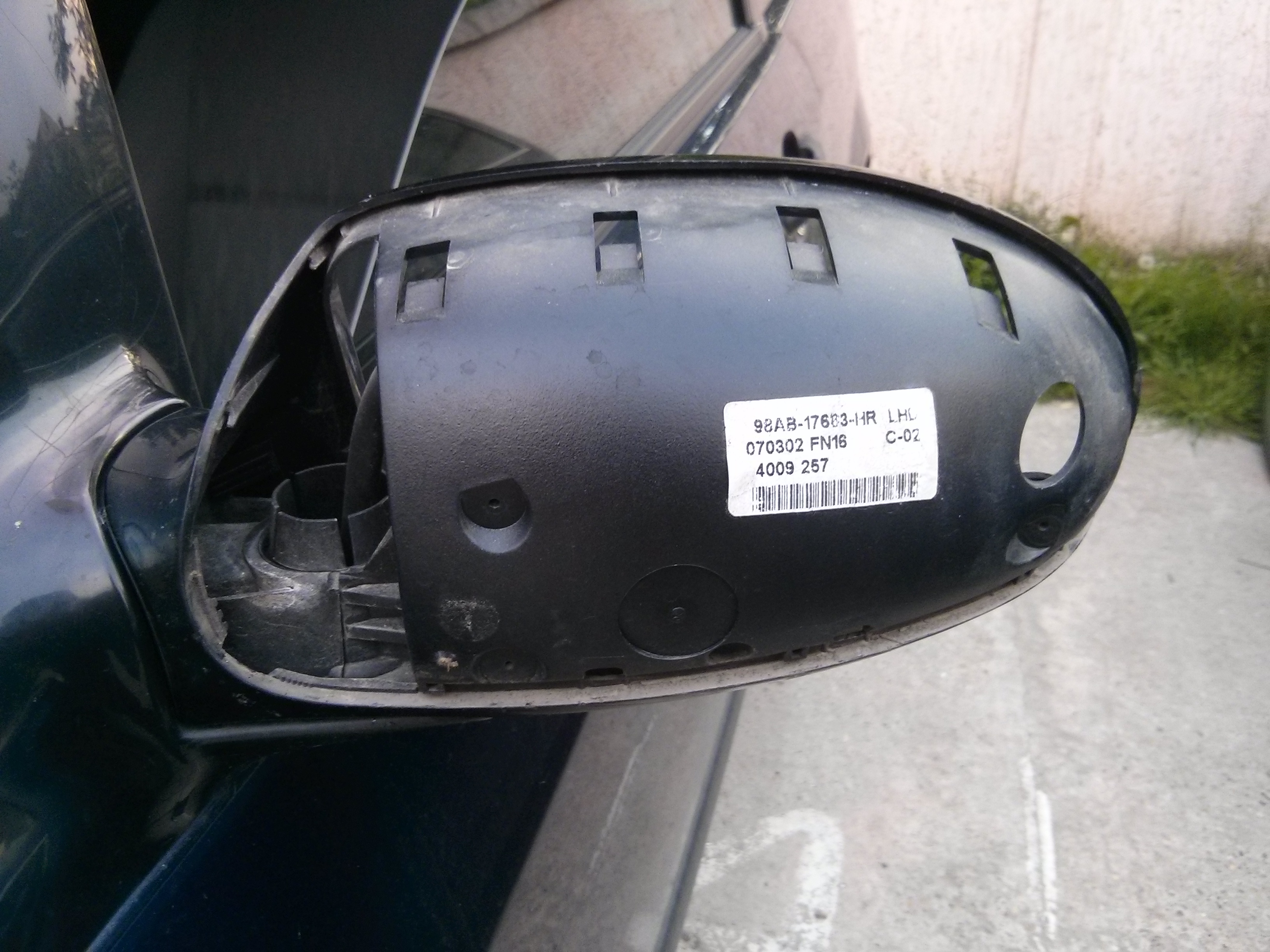

izgled retrovizora bez poklopca
