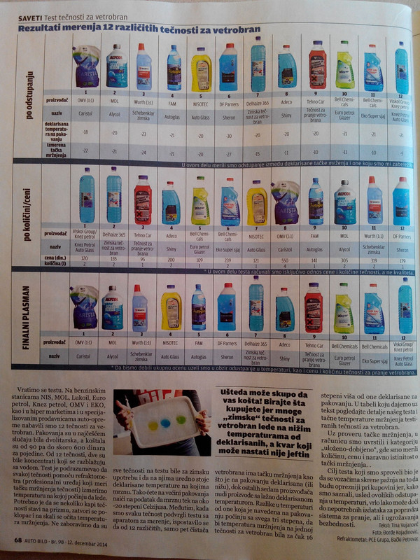

zokkii
Poruka: 296
Re: Problem oko prskalica
Poruka od zokkii » subota, 3. jan. 2015. u 15:23h
Poruka od milan_gt » utorak, 6. jan. 2015. u 11:45h
ja koristim godinama Refoper lokalnog proizvodjaca, 250din 5L, stoji mi napolju i kad je sad prvog u 4 ujutru bilo -23 po fordu a u 5-6 sati -26 u sluzbi zimskog odrzavanja, na njihovom termometru, na 3km od mene na istoj visini, a u baloncicu bilo nesto pri dnu par cm, i nije bio pod snegom neg na golomrazici..i nije zaledilo ni malo..
