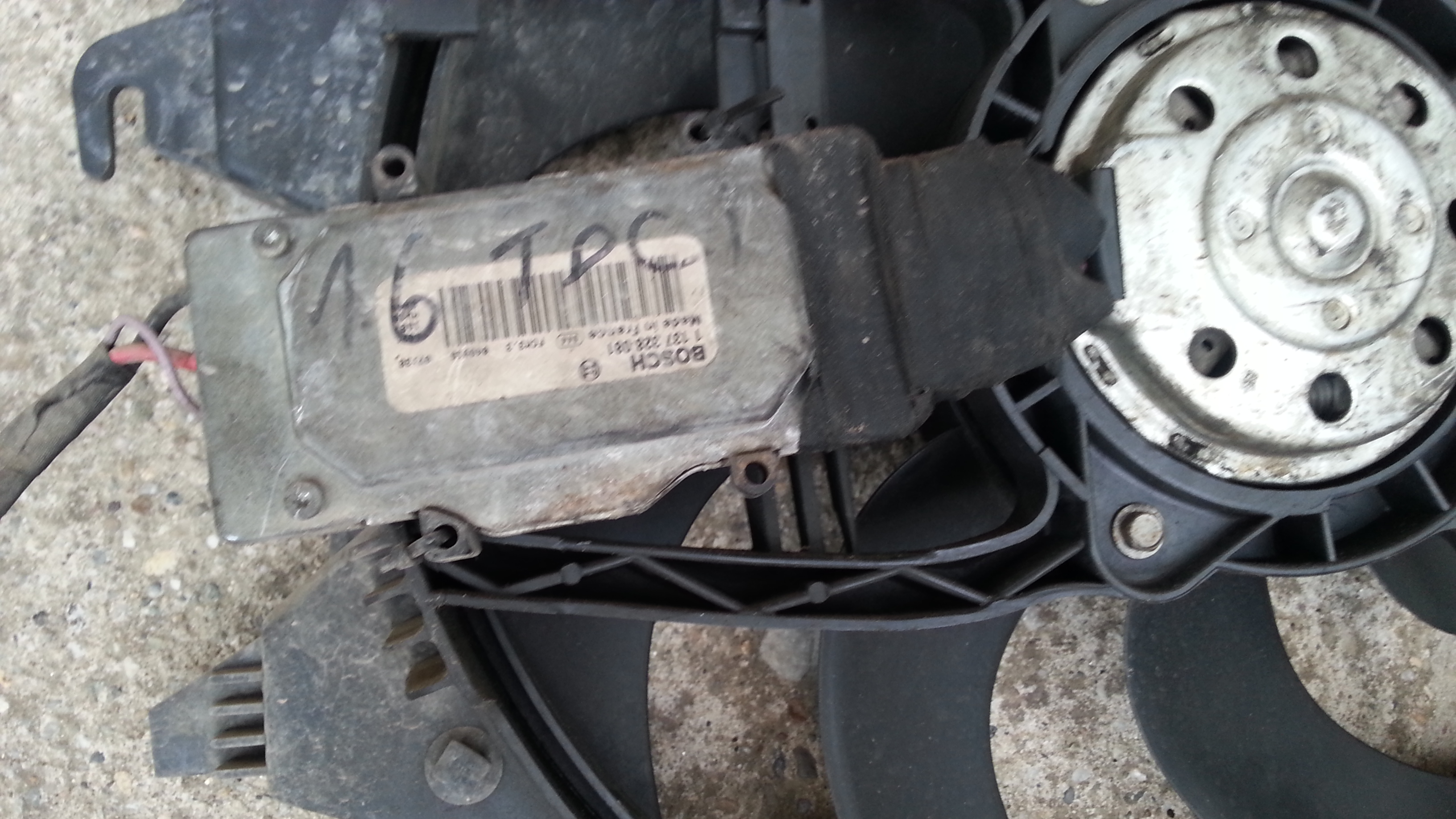

Dragi Fordaši, skinuo sam ventilator hladnjaka (Ford Mondeo MK3 2.0 TDCI 2003.) koji ne radi i primetio da je na ventilatoru zamenjen deo (na fotografiji) koji ne odgovara mom modelu.
Umesto za 2.0 TDCI stavljen je deo za 1.6 TDCI. Pretpostavljam da je to razlog zašto ventilator ne uključuje.
E sad kako se ovaj deo zove da bih znao šta da tražim ?
Hvala na odgovorima.

to treba da je regulator trzine za visko na hladnjaku. ne vidi se lepo broj na njemu da bih mogao da ga ocitam. (CONTROLLER ELECTRIC FAN)

Pretpostavio sam da za to služi, ali nisam bio siguran. Hvala.
