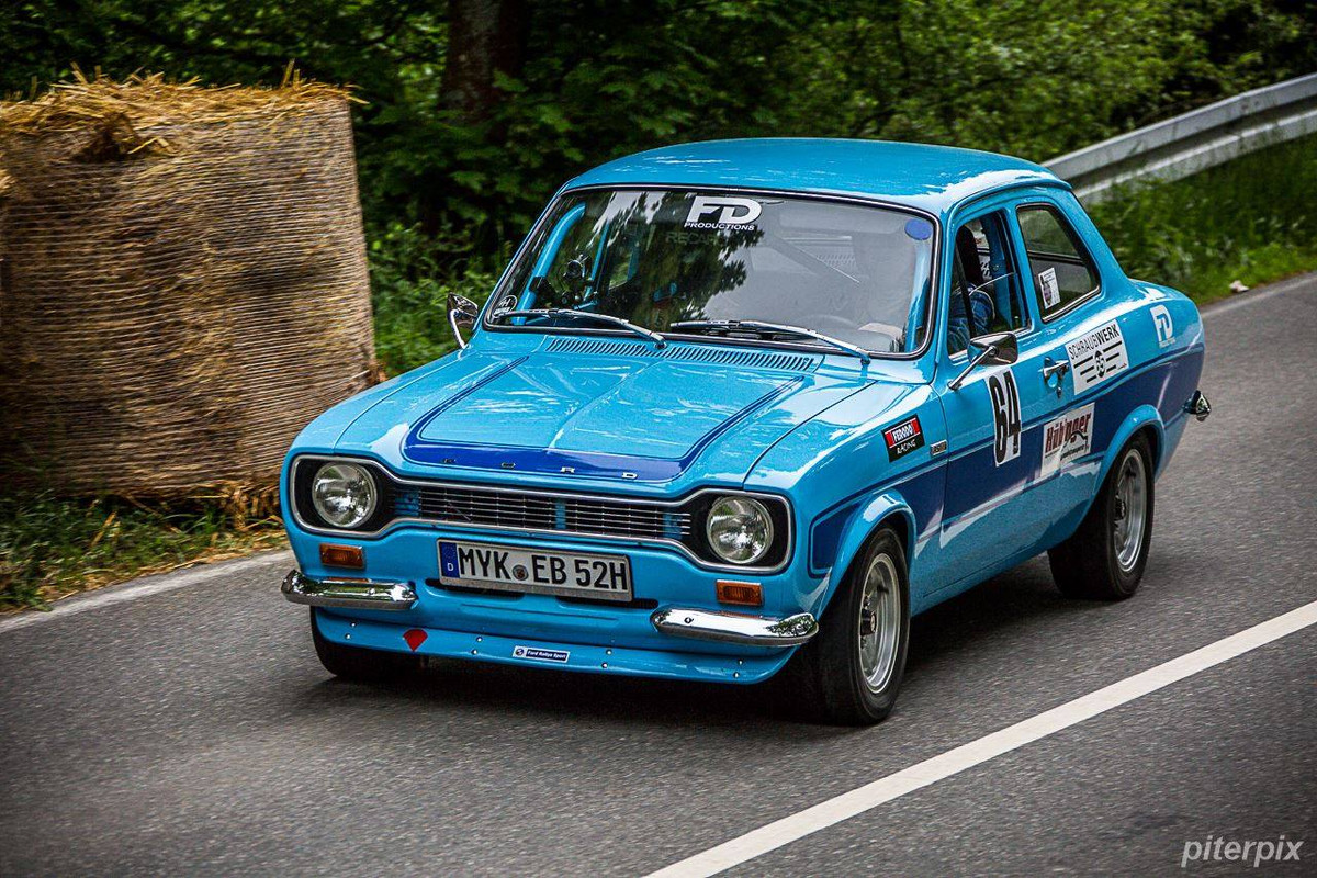

Кад људи имају воље, онда се реши сваки проблем са набавком делова и сређивањем. ;)
Не могу а да не дам предлог за боју "трочланом председништву". Знам да је још увек рано, али јаче је од мене. :P
