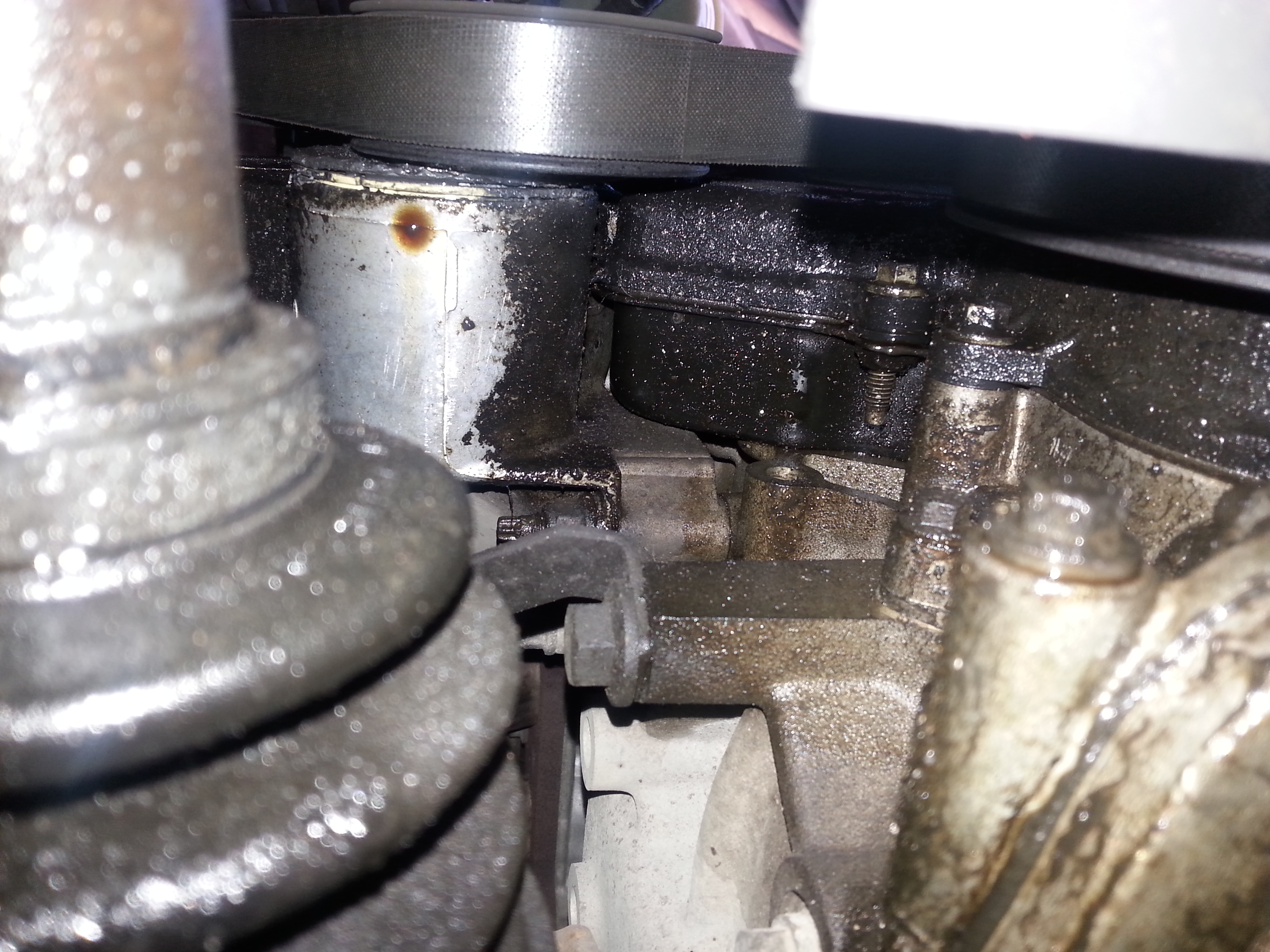

Vlazi od nekud!?
Slucajno sam primetio da je poluosovina vlazna od ulja, pomislio sam da nesto nije u redu sa njom ili manzetnom, medjutim, izgleda da nesto pusta ulje odozgo na manzetnu i karter, pogledajte sliku, cak se vidi i jedna kap ulja, sta moze da bude ovo, to jest odakle curi!?

Auto, godina, motor, itd...?

Re: Vlazi od nekud!?
Uh, treba to da napisem na avataru...Focus 1.6 benz-plin 2002.
Moguce da je iz servo pumpe?
Jos se nisam dobro upoznao s ovim autom pa ne umem da procenim, zato sam stavio sliku, da neko sa vise iskustva kaze odakle curi.
Ako si ti u pravu koliko je to komplikovano zameniti, to jest koliko kosta?
Pretpostavljam da se menja samo neki semering, nivo ulja nije pao, a i servo se ne cuje, radi odlicno?
Kao prvo ne znam da li sam ja upracu.Lupio sam a moze i da bude.
Mora prvo dobro da se pogleda odakle curi.
Ako imas mnogo masti i ne mozes da uocis operi motor pa ce se videti.
Definitivno pusta neki od semeringa na servu, majstor kaze da ne moze da zna tacno koji dok ga ne skine, postoji li set semeringa ili da li se zna koliko ih tacno ima na servu?
Pretpostavljam da svi zajedno nisu skupi, kupim sve pa nek zameni onaj koji je popustio.
