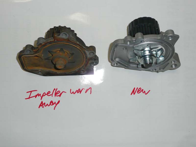

Temperaturu brzo podigne posle 2 km skazajka je na sredini. Antifriza ima dovoljno u posudi e sad me zagolicalo to kako da ozracim sistem za vodu ili kako pumpa moze da oslabi. mislim ako je do pumpe onda po nekom mom razmisjanju propeler sto vrti vodu dali on proklizava po osovini ili sta moze biti sa njom. Do sada sto sam cuo pumpa za vodu ako crkne to znaci da je propisala vodu a ovako mi bas nije jasan pojam da pumpa oslabi. Trenutno nisam u stanju da cackam oko auta posto ni je desna ruka cela u gipsu ali se nadam da cu uskoro ponovo moci da malo sredjujem mog ljubimca. Pa se zato malo raspitujem kod vas na forumu oko tih malih problema st imam kod auta. Pozdrav.

Može da oslabi pumpa, ne nabija dovoljan pritisak pri malim obrtajima.

Uverio sam se da moze, ali mi nije jasno kako. Osovina koju okrece remenica je direktno povezana na propeler i uopste mi nije jasno sta tu moze da se desi da pumpa losije radi.

Nakupi se djubre na lopaticama pumpe, isto to na unutrasnjosti tela, uvodu i izvodu...
Nisam siguran da se lopatice okrecu dovoljno brzo da bi doslo do kavitacije, al i to je jedna od mogucnosti, to jest da se vremenom lopatice "pojedu".

Poruka od Markedjani » utorak, 9. feb. 2016. u 14:37h
Pojedu se lopatice vremenom.

Poruka od Dusan64 » utorak, 9. feb. 2016. u 21:54h
Da, meni je u glavi pumpa od Escorta, koja ne verujem da moze da se pojede. Ali opet od kada sam je zamenio cini mi se da auto bolje drzi temperaturu, iako ne znam zasto.
