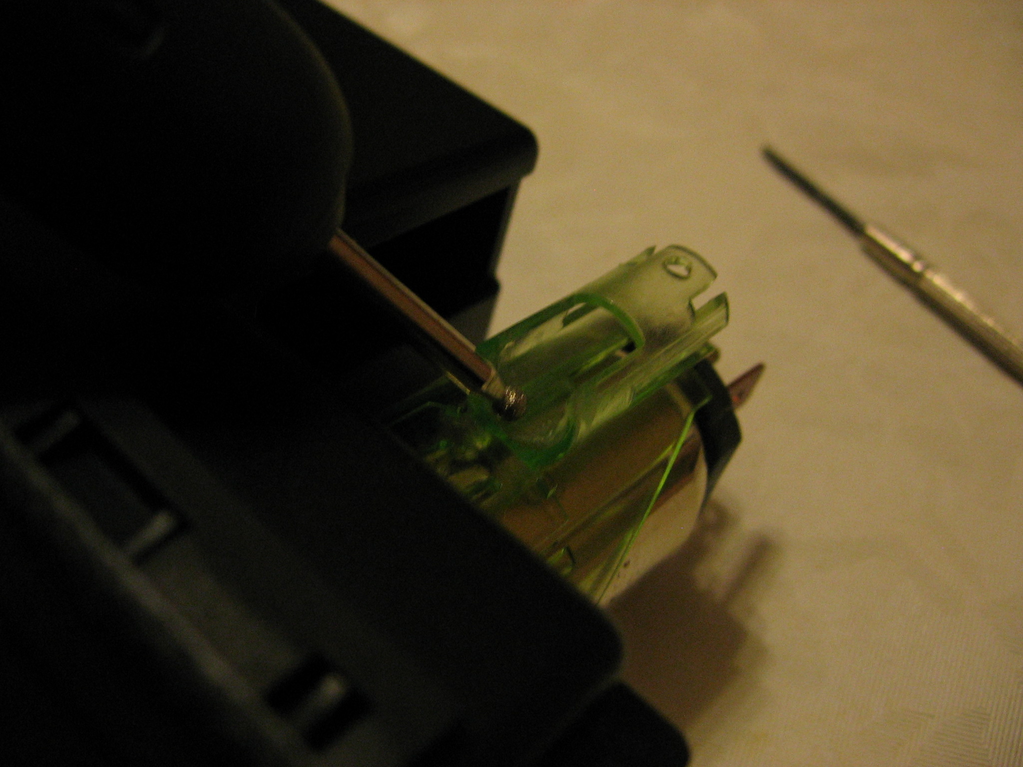

Nije neki spektakularni DIY , ali može da kosristi :)
Kod ove zamene jedini problem je veličina SM didode koje menja T5 sijalicu.
Posle demontaže poklopca
nosač sijalice je pričvršćen za zelenu plastiku koja drži upaljač.Blago podići jezičak (crvena strelica) i izvući nosač sa sijalicom.
potom izvući ovaj crni šeširić (plava strelica)
Po zameni sijalice SM diodom vidi se koliko je ista sada duža i upire u vrh zelene plastike
Frezom sam odstranio taj gornji deo tako da je držač sa SM diodom komotno došao na mesto.Crni šeširić nisam vratio.
I to sad izgleda< konačno ovako
