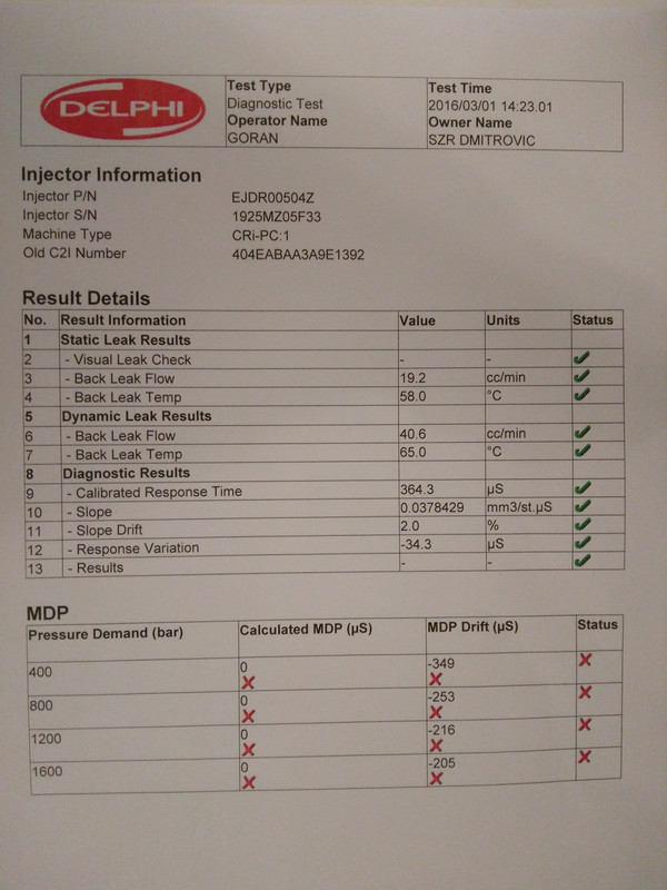

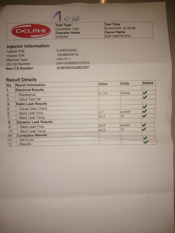

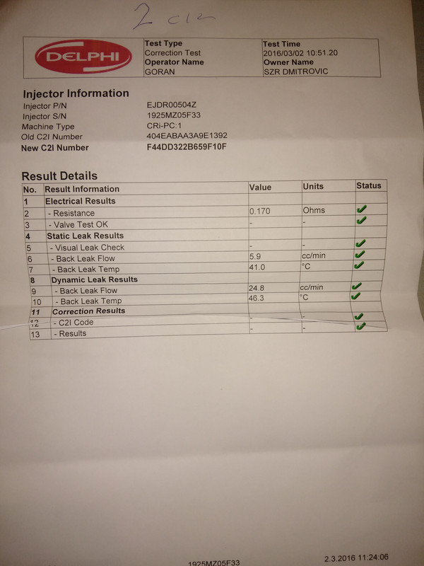

Ostao sam duzan da napisem zakljucak price o diznama.
U servisu su skidali rezervoar, u njemu nije bilo apsolutno nista. Bas nista, ni talog, ni prljavstina, nista, nista. Promenjen je filter u kome osim redovne prljavstine nema nista od opiljaka. Stavljen je Delphi i od sad ce se iskljucivo on koristiti, eto Delphi sistem, Delphi filter.
Dizne su stigle sa starim delovima, onako laicki smo ih pregledali, ulosci su kao novi bez ostecenja ili masnoca. Dal mogu posluziti, Je*em li ga. Generalno remont je mogao proci sa samo zamenom ventila. Kod mene je uvek trandebal.
Rezultati:
Sta kazu rezultati?
1 cil:
static
back leak flow: pre 14,9 cc/min posle 3,7 cc/min
back leak temp: pre 59 C posle 37 C
dinamic
back leak flow: pre 36,7 cc/min posle 23,0 cc/min
back leak temp: pre 66,7 C posle 42 C
2 cil:
static
back leak flow: pre 19,2 cc/min posle 5,9 cc/min
back leak temp: pre 58 C posle 41 C
dinamic
back leak flow: pre 40,6 cc/min posle 24,8 cc/min
back leak temp: pre 65 C posle 46,3 C
3 cil:
static
back leak flow: pre 15,1 cc/min posle 4,4 cc/min
back leak temp: pre 58 C posle 46 C
dinamic
back leak flow: pre 37,3 cc/min posle 23,9 cc/min
back leak temp: pre 66 C posle 50 C
4 cil:
static
back leak flow: pre 14,9 cc/min posle 5,5 cc/min
back leak temp: pre 62 C posle 44 C
dinamic
back leak flow: pre 43,1 cc/min posle 26,3 cc/min
back leak temp: pre 71 C posle 50 C
Sta kaze auto? Dizne su stavljene, ukucani kodovi, kljuc i upalio je bez ijednog stuca. Kao da je rodjen sa njima, a i jeste. U voznji je povratio agresivnost, potrosnja je pala za pola litre kakva je i uvek bila. Dim ne postoji, mozda minimalno kad se isturira preko 3,5-4k. Kako su ventili stradali, ne znam, misterija ili to eto propada pa propada.
Sta kazem ja? Zadovoljan sa manjkom 560 eura i 5500 dinara. Idemo dalje za sve pare.
