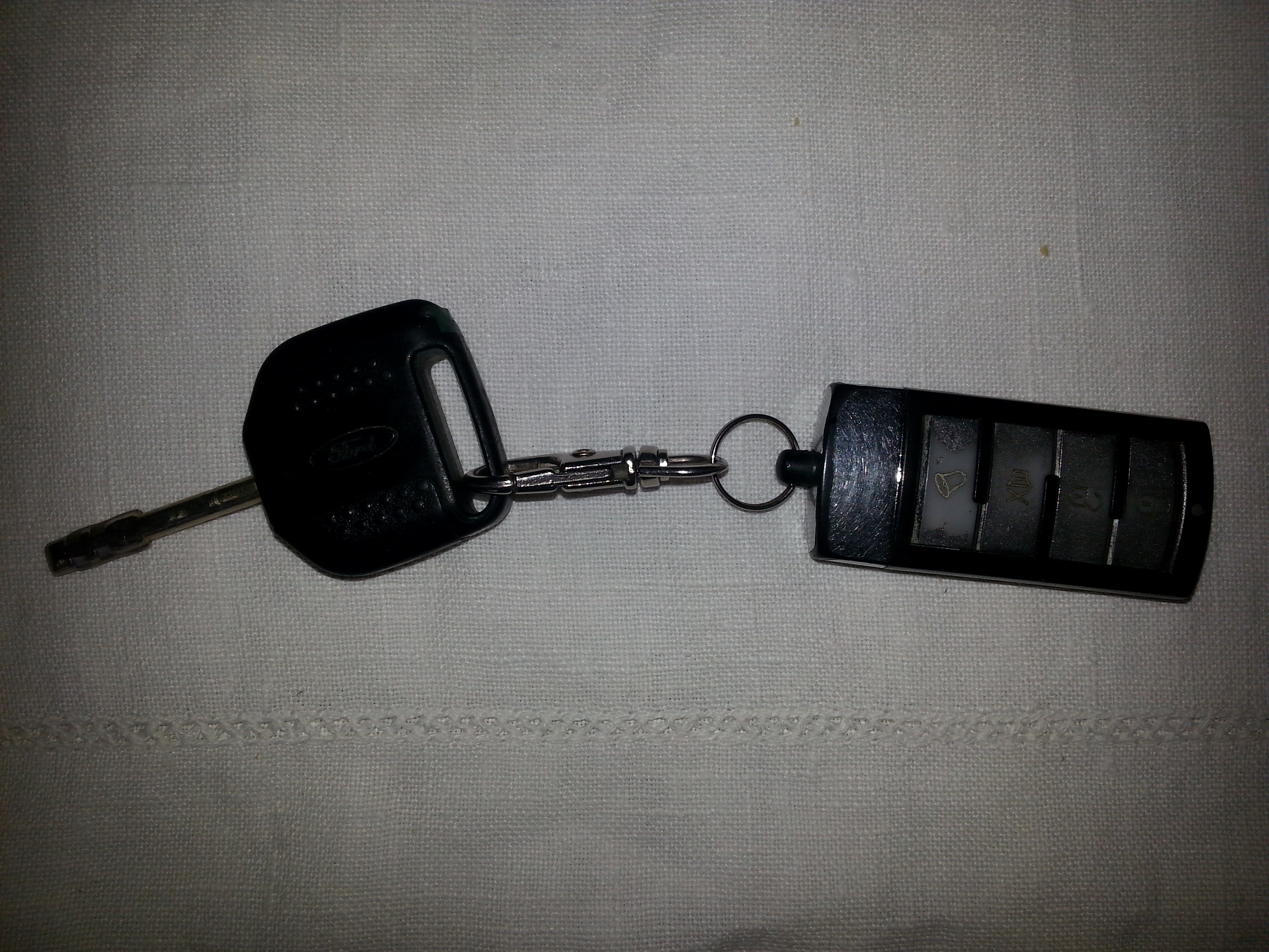

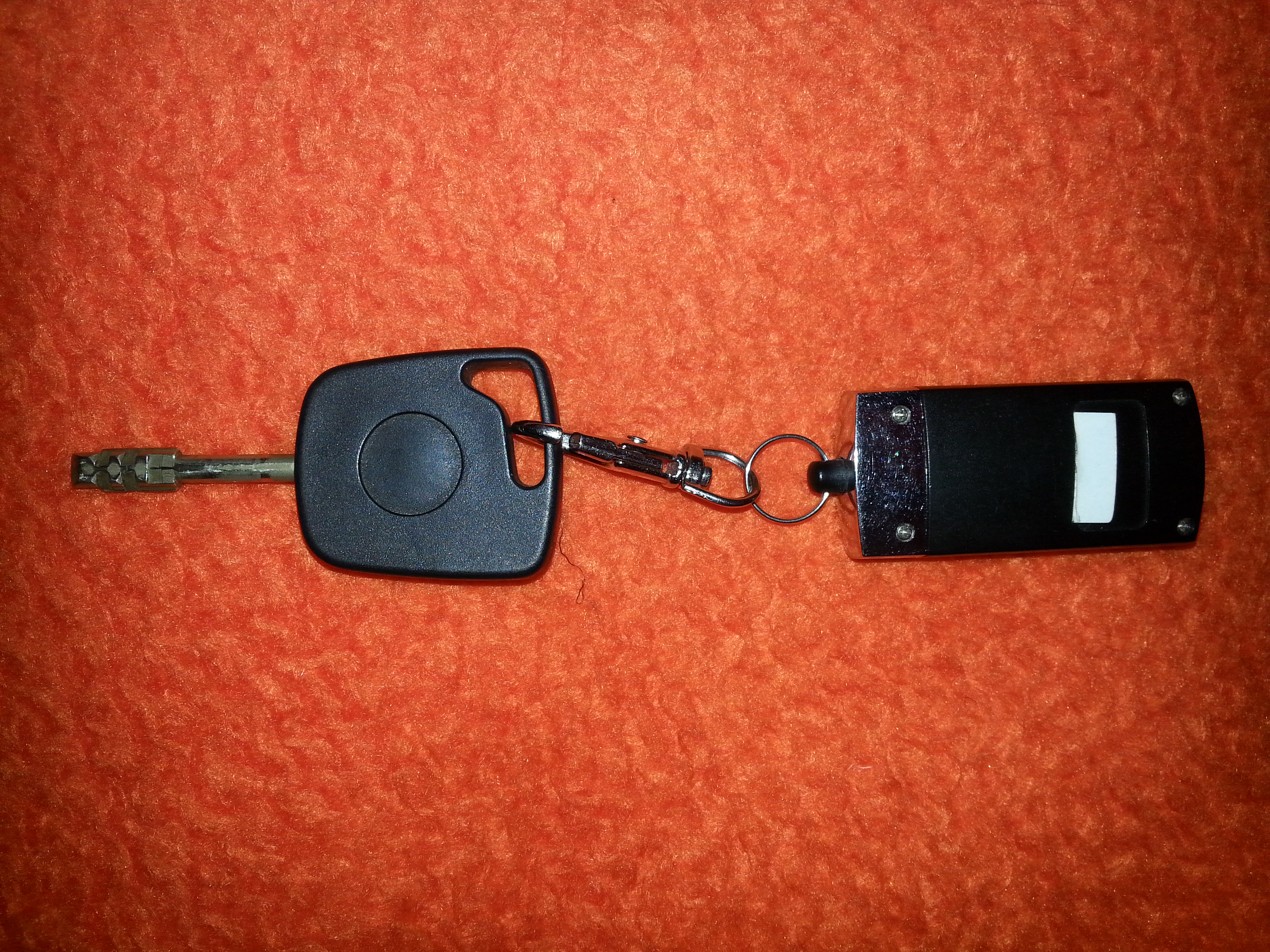

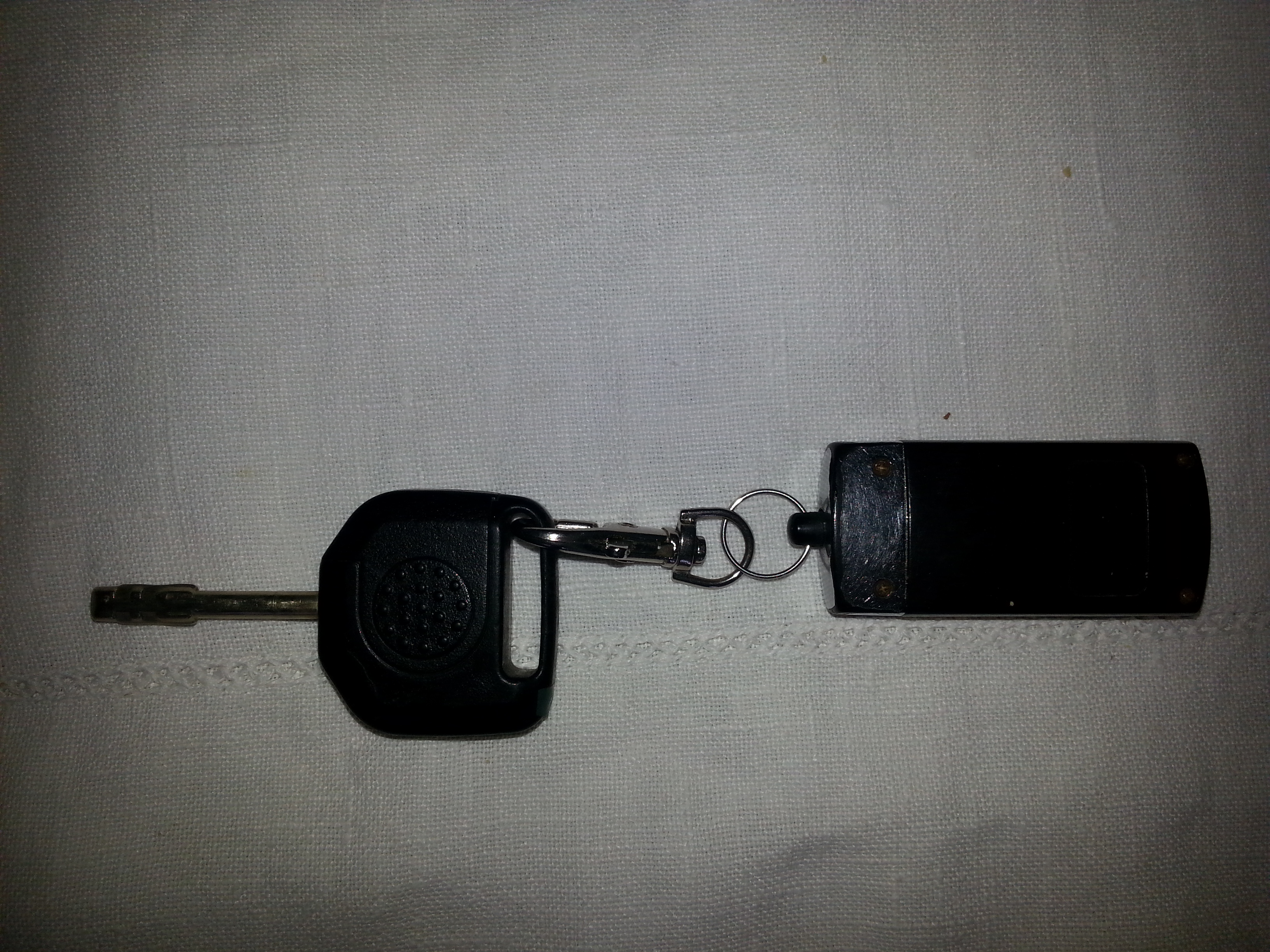

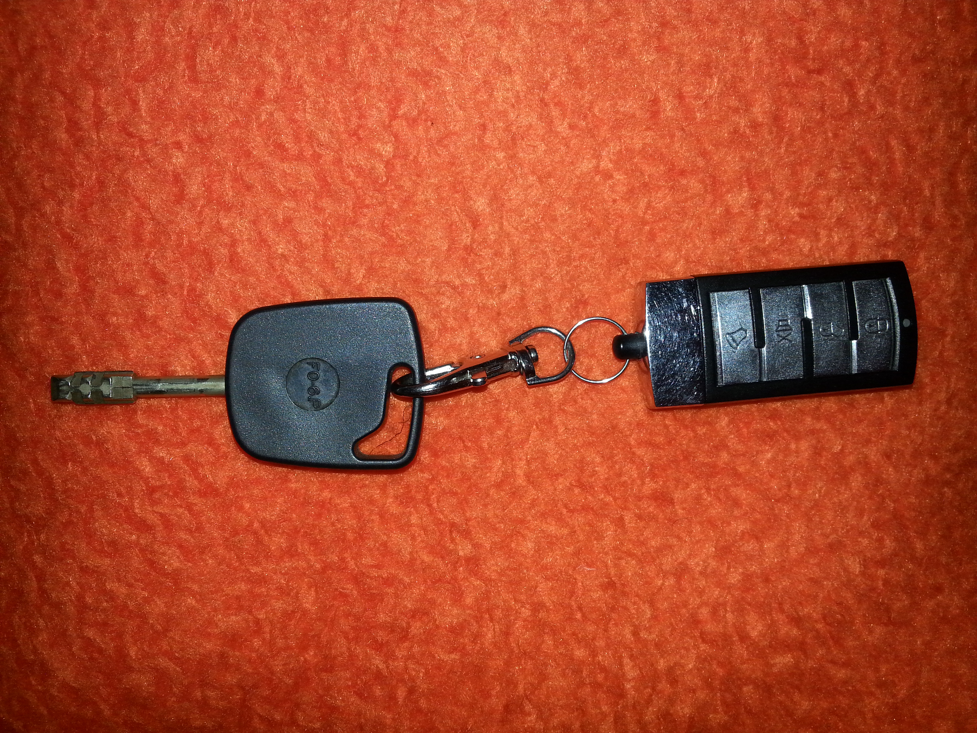

Poruka od Focus » nedelja, 27. mar. 2016. u 11:53h
Imam dva kljuca od auta, jedan original, koji ne radi, to jest ne moze da se startuje auto tim kljucem niti da se otkljuca ni jedna brava, takodje ono dugme na njemu ne radi, na celom kljucu radi samo daljinac. Drugi kljuc je ocigledno kopija i na njemu sve radi, jedino sto na njemu ne postoji ono dugme.
1. Ono sto me buni je fizicka razlika na njima, zupci na klinastom delu pri vrhu se razlikuju.
2. Drugo, kako je kopija napravljena na osnovu originala kad su razliciti i zasto original ne radi?
3. Koliko kosta da napravim jos jednu kopiju kljuca, samo klinasti deo bez tastera i daljinca i da li on treba da se kodira i na osnovu cega se kodira?To kodiranje mi nikako nije jasno. Evo slika dole.
Hvala unapred na odgovorima.

Zupci na originalu su "pojedeni", pa postoji mogucnost da zbog toga pravi probleme. Dugme na originalu sluzi za paljenje lampice kao osvetljenje pri otklj./zakljuc., i kod mene je slabo radilo. Probaj da odradis onaj postupak sa kodiranjem i uparivanjem kljuca sa autom, mozda pomogne. Imas to na forumu, potrazi. Za trece pitanje se raspitaj kod nekog kljucara.

Bas tako deluju kao da su smirglani ili sto ti kazes pojedeni, ali mi je neverovatno da to moze da se desi!?
Ok, nije mi bas jasno o cemu pricas za to kodiranje i uparivanje, kako da uparim kljuc ako su zupci pojedeni, kapiram da njemu nema spasa?
Raspitacu se za cene narezivanja, posto mi samo to treba, daljinac mi radi.
Panceff hvala na odgovorima.

E sad on na plasticnom delu, na vrhu u cosku ima jedan delic zelen, a ovaj kljuc koji je kopija i izgleda novo ima taj isti deo crven, da nije to master kljuc, nemam pojma?
Na osnovu kog od ova dva kljuca ja pravim jos jedan, zar ne moze da se na osnovu ovog crvenog koji radi napravi jos jedan, licno pretpostavljam da je crveni napravljen na osnovu ovog zelenog koji sad ne radi, ako ne na, osnovu cega je napravljen?
