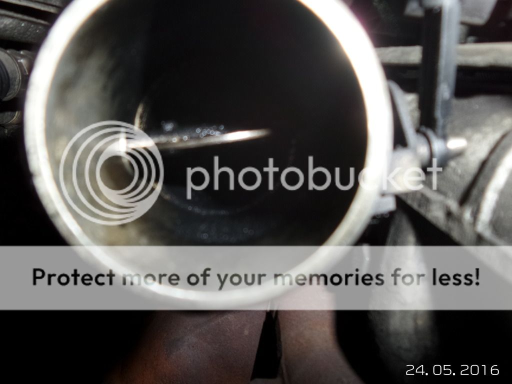

Dragi forumasi i ljubitelji Forda zamolili ću za savet.
Focus 1.8 tdci 85kw
Pre par dana mi crkne ventil koji stoji na usisnoj grani od tri skroz desni.
Poručnik od Sime,zamenim i sada nema neprijatnost zvuka iz ventila.
Čemu služi taj ventil ?
Dok sam to cackao onda sam svašta gledao i provjeravao pa me sada zanima princip rada ove klapne ispred EGR ventila.
Kod mene je stalno otvorena. Vakum koji stoji i pored samog Egr zadužen za povlačenje klapne ne mrda se ni pod gasom ni na leru.

Kod mene se ne pomera kad pokrenem motor, kad ga turiram pomeri se malo i vrati kako je bilo. Cemu sluzi neznam.

Proveri da neko nije ubacio kuglicu u crevce.

Proveravao sam !
crevo sam skidao sa druge strane i vakumom probao radi ventil savršeno. Kad sve spojim i motor radi na leru ili do 3ooo obrtaja nema razlike ne pomera se polugica. Očigledno nije problem u crevu nego u ventili ili on ne vuče ili samo pod određenim uslovima povlači.
Zanima me kada se klapna zatvara?

kod mene je isto 1.8 tdci 85kW al nema te ventile sto su zaokruzeni na slici 1..jel to ok?ili kod neme fali onda :D
