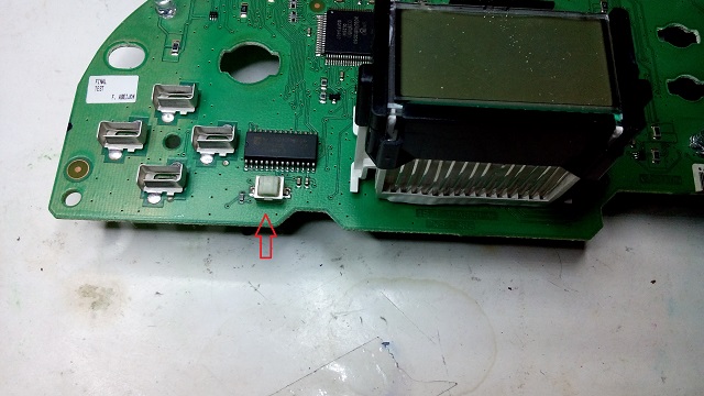

Mene je zezalo to isto resetovanje sve dok nisam rasklopio tablu i od tada radi kao novo. Pre toga isto uspevao kao što je vučki predložio.

Evo da javim da sam uspio restartovati .. poprskao sam dugme sa WD-om , malo ga okretao lijevo desno i na kraju je proradio.. sad uspješno restartuje nakon 3 sec držanja.. Hvala svima na brzim odgovorima.
- Poruka: 8419
Re: Ford mondeo restartovanje potrošnje ?
Naprskao si sa wd-40? Ništa sa njim nisi uspeo da uradiš jer to što viri nije dugme nego šipkica:
Uspeo si malo okretanjem i pritiskanjem da razradiš to dugme.
Nadam se da nisi naprskao mnogo wd-a i da neće dopreti do štampane ploče i napravi dar-mar.
Koja gura dugme na štampanoj ploči:

Nisam nisam , jednom ili dva put poprskao u malim kolicanama.. Ali za sad funkcioniše. Uglavnom hvala svima
- Poruka: 8419
Imaš sreće jer je sundjer zadržao. Sledeći put bolje prvo pitaj nego da napraviš neki belaj.
