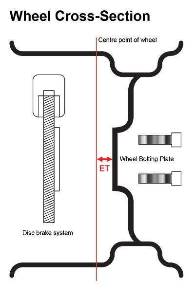

Ja se ipak izvinjavam,ali ja i dalje ne kapiram "jotazu" i "ET",cika Markedjani mi je napisao "jotaža iliti širina felne... ET je udaljenost srca od sredine felne... može biti veći ET iliti uvučenija felna a može biti manji ET iliti izbačenija felna..."Ja ne sumnjam da to nije lose objasnjeno,ali ja stvarno ne mogu da razumem to!Molim vas ako moze jos da mi se objasni!Tacno sam znao da treba da idem za auto meh.a ne gimnaziju!!!!!

Da pokusam ja sa ovom slikom:
Sredina felne (tj tocka, kako god) je crvena linija. ET ti je razdaljina od sredine felne do povrsine felne koja naleze na glavcinu, tj onaj deo gde zavrces matice.
Jotaza je sirina same felne, na ovoj slici bi to bilo gornji ili donji deo slike gde debela crna linija predstavlja felnu u stvari. Izrazava se u jotima (inchima, kako god), i krece se od 4.5J pa do pitaj boga koliko, 15J :D
Ako nije jasnije, pogledaj ovaj sajt pa se malo poigraj, mozda ce ti biti jasnije:
http://www.rimsntires.com/rt_specs.jsp

HVALA!Na onom sajtu samo glup ne bi shvatio,a ja sam shvatio,hvala bogu!FORDOVCI-LEGENDE!!!!
