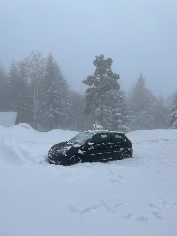

Svakako bih uvek savetovao čak i Tigrovu vinterušu pre bilo koje AS gume, prolazio sam sa njima kroz snegove u kojima su ostajala daleko skuplja i modernija kola sa skupljim AS gumama.
Na primer:
Jedini auto na parkingu ispred smeštaja jer su svi ostali 100m dole.
A leti, kada je temperatura asfalta 50+ stepeni, AS guma se "topi" isto koliko i klasična zimska, naročito ako je neki teži i snažniji auto u pitanju.

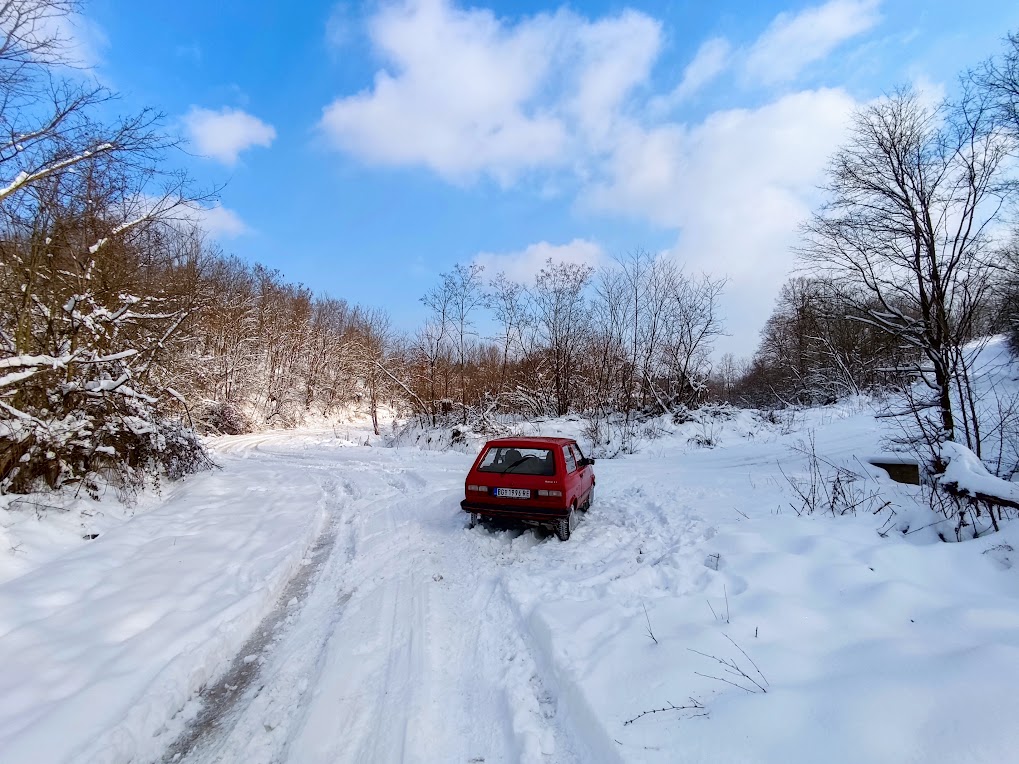

Slaika sa auto puta i sa malo snega, kombi pezo bokser i obicna M+S guma koja se vozi cele godine.Prazan kombi i ide po snegu kao kada pada kisa a da je mogao brze, isao bi sigurno i brze, ali mu je tog' dana to bio maksimum.Inaace je istim gumma gazio i puno veci sneg.
Sto rece nekolicina vas, najbolje je da svako vozi ono sto ga cini sigurnijim u voznji a za one koji nemaju poverenja u celosezonske gume, ne morate da verujete ali celosezonske H-730 gume, idu na fiesti jednakom brzinom kao sa slike i to po puno vecem snegu, naravno bez straha da ce da mrdnu.Staju takodje vrlo lepo naravno ne kao po suvom ali i bez rizika.
Slika je okacena za one koji misle da je m+s guma nesigurna i losa za zimu, a provereno nije tako i pri nekoj brzini do 100 km/h , svaka ce vas guma drzati odlicno i nece biti nikakvih problema po vozaca ukoliko na vreme reaguje.Naravno bez straha i naglih reakcija uz obavezno pravovremeno uocavanje situacije na putu i stizete zasigurno zamo gde ste se zaputili.
Oni nesto stariji se secaju da se nekada zastavom 101 izlazilo na Kop.do epsovih kuca ispred Granda, po putu pod snegom od J.banje kada su se videli samo vrhovi onih motki za obelezavanje puta sa leve i desne strane, jos malo pa kao po bob stazi.
Ovo s toga jer pre 25-30 godina za vreme cele zime, put do vraha je bio pod snegom a nije bilo letnjih i zimskih guma nego uglavnom tigar i trajal ovde kod nas. Ogromna vecina vozaca nije stavljala lance a mi obicni mali ljudi kojima i sam pripadam, imali smo cele godine samo tigar 505 na z-101 i nije bilo ni prepreke ni snega da se izadje bilo gde.Polako pa sigurno za one kojima to nije posao.
Kao sto rekoh, najbolje je da svako od nas vozi onu gumu koja ga cini sigurnim na putu.
