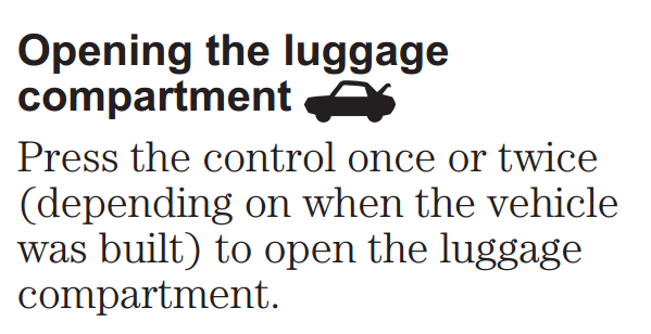

edit: Sad bas procitah i ovo pise u uputstvu:
Onda zaista ne znam kako sam uspeo da ga otvaram sa jednim pritiskom, ali sam siguran da je do sada bio samo jedan pritisak, kao i za otkljucavanje/zakljucavanje, jer ne bih ni znao za to, dok sad nisi ti napisao.macaneli piše:na mk1 sa dva pritiska otvaras gepek sa jednim nema sanse da se otvori
Hvala svakako.

Zaista cudno, ali sada otvara na 2 pritiska, a siguran sam da je do otvaranje ove teme otvarao na jedan. Moram otvoriti kljuc da pogledam.Daki_81 piše:Na mk2 mora 2x.
