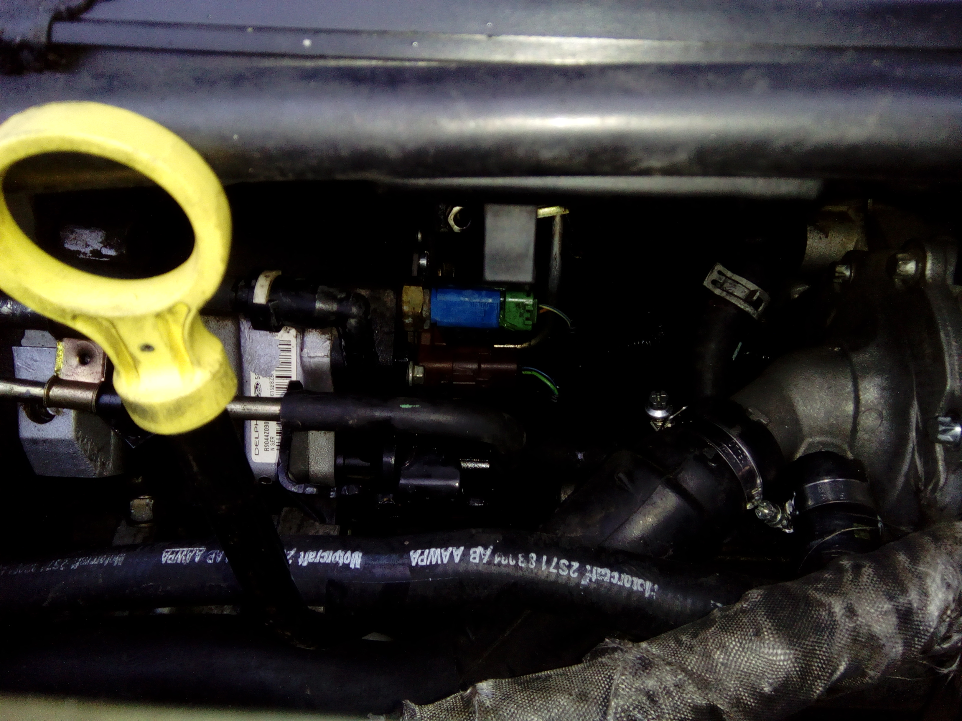

Zamenjen alternator i isto se desava nema bolje ali smo primetili da jedan dzek sto ide na bos pumpi zeza ,dok smo ga palili kada mrdamo dzek rad motora se poboljsa,sutra cemo njega da sredimo pa da vidimo ,sad se desava da dimi bas dosta na auspuh pa sam cuo da se treba cisti nesto ali neznam sta je to i kako se zove ,ima jedna budza dole ispod turbine ,sad dali tu ima neki filter neznam ,kao da hoce tu dosta da se zaprlja dali neko zna nesto o tome

ok ,namestamo sutra ovaj dzek pa ce vidimo sta dalje ,jer njega kako mrdnemo on poveca ler gas i radi ,cim ga ugasimo i upalimo nece ,kad ga pomerimo eto ga radi ,javljam sutra rezultate

ok,slikaj taj dzek da vidimo dje se to nalazi. evo pogledaj sa youtube,imamo indetican problem.

da isto tako je i ovaj samo sto mu se obtaji nisu pomerali kad upali ,tek kada mrdnemo dzek njemu skoce obrtaji i proradi ler gas ,slikacu sutra i postavljam sliku ,ima dva dzeka na njoj ovaj je braon boje i nizi je od prvog ,u svakom slucaju slikacu

Evo slika
,to je ovaj braon dzek,danas jos nismo nista cackali oko njega proverili smo i znamo da radi ,oko 6 oma pokazuje ,da nadjemo jos relej mislim da je za start motora.tddi ima ispod akomulatora a neznam tdci ,pa cisto da proverimo kad ga nadjemo ,javljam rezultate ako sredimo nesto

E ovako nismo jos otklonili problem ,spojili smo kable direktno ali i dalje isto radi ,a kada je dzek u njemu cim ga mrdnemo on radi pa opet nece,kao da mu fali struja neka ,stavili smo senzor tepmerature tecnosti i radeo je taj trenutak ,treba komsija da kupi pa cim ga zamenimo videcemo dalja desavanja ,mozda je i on a mozda i nije ,desava se da ujutro kad je hladno pali normalno,prima gas obrtaji rade , posle kad je zagrejan i kad ga ugasis i opet upalis ,tada nece nista mora da se saceka malo da bi proradelo ,u svakom slucaju cim budemo radeli nesto javljam

ja sam bas dosta istrazivao po internetu o tom problemu,u dosta slucajeva problem je resavan update softvera,nemoj da kupujete taj senzor,otkaci ga prespoj srafcigerom i vidi sta se desava.
