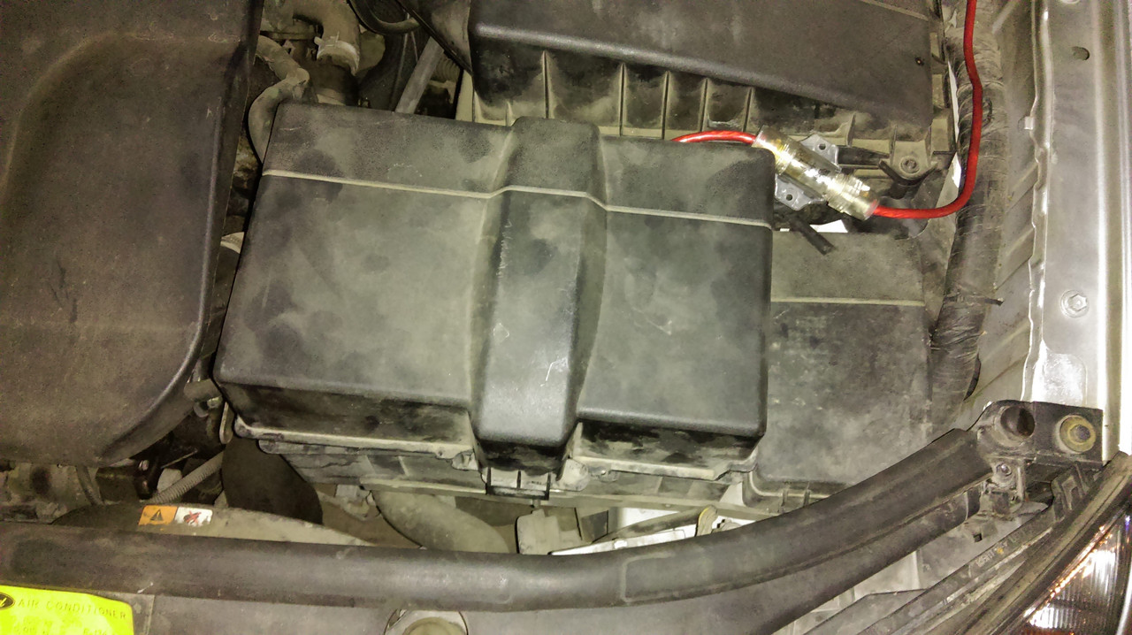

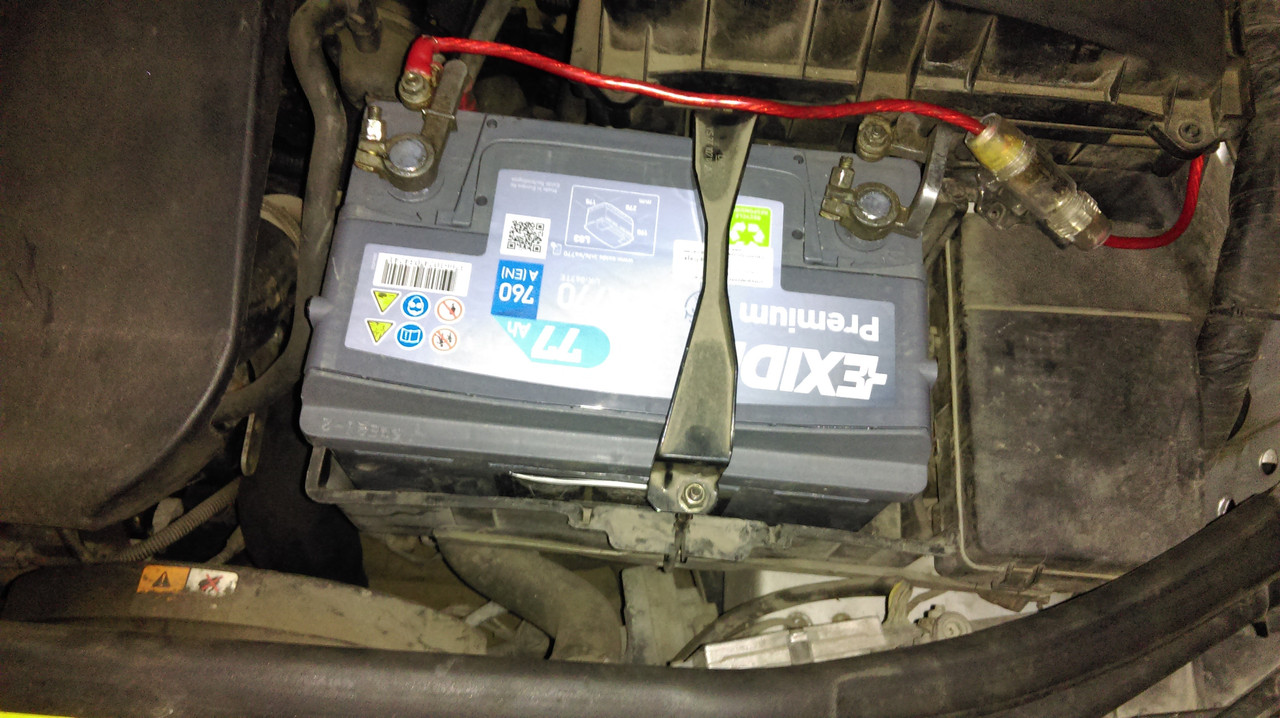

Kako moze da nema veze sa zivotom? Dok auto stoji par dana, imam razne potrosace, tipa pojacalo, punjaci, sat, radio(memorija), kondenzator, koji svi zajedno jesu sitni potrosaci ali nakupi se posto ih stalno drzim ukljucene, i plus koliko ode na paljenje... Nema sanse da se dopuni za 2 km koliko mi treba do posla, a posebno ako uzmes u obzir da dok vozim rade svetla, radi ventilacija itd..
Kupio sam Exide, vislju varijantu, ali ne smeta nicemu, i mogu klemne da dohvate. Jedino kutija ne dihtuje 100% ali stoji tako da zabole me mrgreen
Hoce li to uticati na zivotni vek akumulatora?

Ne, kod mene je vec duze (oko 4 i kusur godine) poklopac tako prislonjen na akumulator i nista mu ne fali.
Inace je Bole u pravu, razmisli malo. Ti ces iz velikog ili iz malog isprazniti istu kolicinu energije sa istim potrosacima. Takodje, za predjenu distancu, ces istu kolicinu energije vratiti tj dopuniti u akumulator. U vecem ces imati vecu rezervu energije, tako da on moze da bude samo bolji, ne i losiji. Tako da kapacitet akumulatora nikako nije uzrok za njegovo crkavanje, mozda je bio neispravan, ili nije punjenje bilo dobro itd.
Cale dok je radio u taxiju je redovno kupovao akumulatore skoro 50% jace od fabricki propisanog, i samo su mu duze trajali od fabricki propisanog, nikad krace :)
