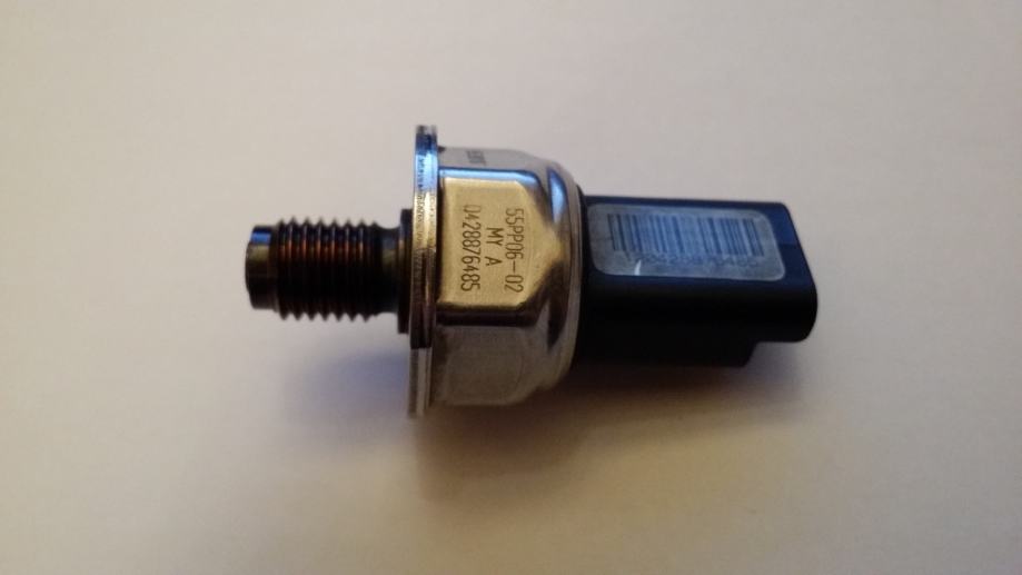

jesi siguran u ovih 1,5 imao sam 2 dana kod sebe delphi klon dijagnostiku, na leru mi pokazuje 1 bar, odnosno 105kPaacadimke piše:Pritisak turbine prevelik, treba da bude 1.5.

To je senzor raila druze, mjeri pritisak goriva

Mislite da je taj senzor otisao? Gde se nalazi isti?

Ma nalazi se na railu ali prijavio bi ti gresku, a i ne bi mogao da upalis auto bez njega, ne vjerujem, probaj zamijeniti s nekim
Opet ne bi lupalo onako da on ne mjeri dobro, jesi gledao turbinu
