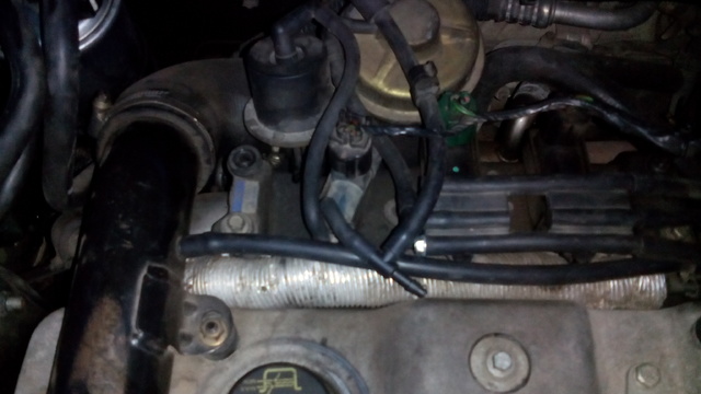

Re: Ford Focus TDCI pomoc oko rada turbine
Ford Focus 1.8 tdci.. Fokus ponekad ima problem oko turbine, kao da ne radi, slabo ide i dimi.. Kada je otvorim pomocu vakum creva (vidi sliku) on ide kao blesav, kad ga tako provozam i sastavim creva ponovo on opet neko vreme lepo ide i onda se desi ponovo da prestane... cini mi se kako vratim onu plastiku sto stoji preko motora tako on prestane da ide..
Zanima me da li moze da bude da je do vakum ventila (nekog od ova tri)? Da li mozda tu negde gubi vakum i u nekim momentima nema snage da otvori turbinu? Kada stavim prst tu gde je na slici zablokirano crevo, na toj racvi,(samim tim isklucim onaj treci vakum ventil) tu je vakum dosta jaci od onog vakuma na kraju creva koje ulazi u vakum rezervoar (nakon tog treceg vakum ventila)?
Probala sam da menjam te vakum ventile ali nisam primetila poboljsanje a mozda se desilo i da je taj zamenski bio los kao moj..Izmenjani i dzekovi misleci da moji gube kontakt, jer se to desava ponekad..
Ili je geometrija turbine pa ona zeza? Znam da napamet ne moze nista, bila sam prosle godine kod Dragomira, verovatno cu uskoro opet, ali eto ako moze neki savet, misljenje, mozda je neko imao isto iskustvo? Mozda Gagi ima neki predlog?
Hvala momci unapred...
