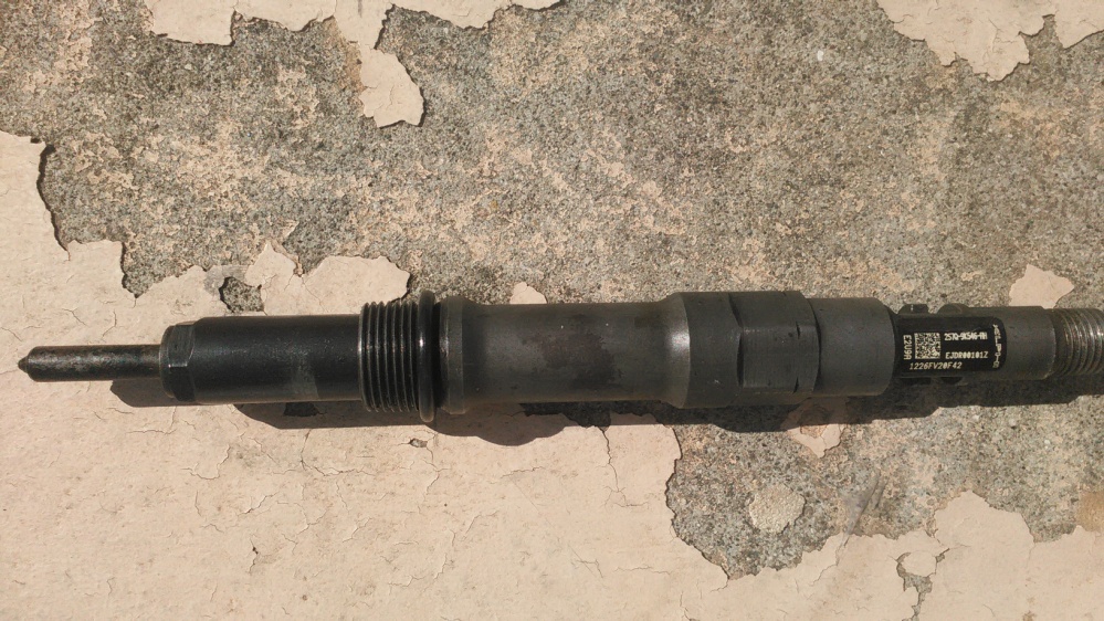

Eo,samo da prijavim
Dizna na 1 cilindru crkla,našao na Ford otpadu Krstevski Pg,dje su mi ujedno i ugradili Polovnu
Ubačeni su novi kodovi u (novu) polovnu diznu,stare dizne su ok ( za sad)
Auto radi odlično,u leru miran,vuče fino.
Polovna dizna sa rukama 50 e,dali sam jeftino prošao...pokazaće vrijeme
