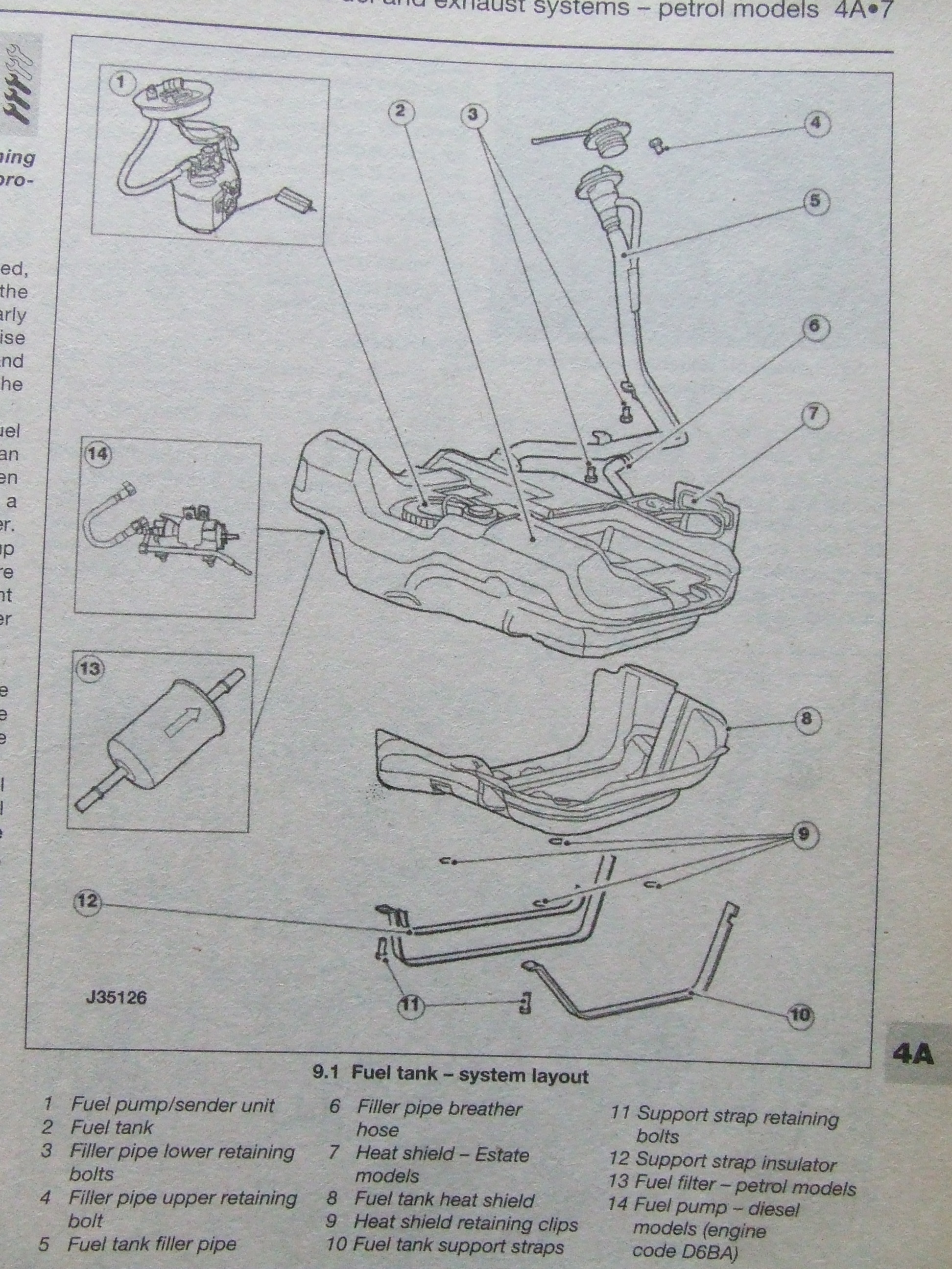

Poruka od draganrakovica » utorak, 22. sep. 2015. u 17:59h
Ovako u HAYNES-u izgleda benzinski rezervoar.Slika
Poruka: 15305
Re: Odušak rezervoara, mondeo III, benzinac, karavan
Poruka od mbole » utorak, 22. sep. 2015. u 22:41h
Nema na toj slici ventila.
Pogledaj pod evaporative emission.
Kanister je pozadi na rezervoaru, a ventil je negde na motoru blizu usisne grane.
Ovo pod brojem 6 iz haynes-a sluzi samo da ne bi "povracao" kada se puni rezervoar.
Kanister je br 9 na slici, njegov nosac je 12, a ventil je br.3

Ta cevka koja ide do uliva za gorivo, zavrsava ispod cepa. U istoj cevi kroz koju ulazi i gorivo (lepo se vidi na slici iz hayensa). Samo je iznad nivoa do kog dodje lula od pistolja, pa kad nalivas tuda moze da izlazi vazduh. Kad stavis cep, on zatvori sve zajedno.

Da "antipovrac" cevka je tik ispod klapne.
