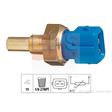

Po broju sasije (auto je 4.jul 1996), senzor koji ide na pcm bi trebalo da je ovo:
A senzor koji ide na instr tablu, ovo:
Poruka: 15256
Re: fiesta mk4 endura 1.3i termometar antifriza
Poruka od mbole » subota, 27. jul 2024. u 13:25h
Huh... ima jos jedna varijanta... isto po broju sasije.
Za ovaj nazalost nema ni naznake od cega bi trebao da bude.
Jedino po imenu.. "sender" lici da je od instrumenta. (obicno je sender za instrument, a sensor za pcm)

Ova zadnja slika da nije senzor na crevu možda za crveno svetlo za t'ru antifriza na instrumentalnoj tabli, ili za Grejanje Kabine ??

Gotovo je nemoguce da nemas ovaj na bloku.
Pogledaj malo bolje sliku... on je "odozdo", posto iznad njega ima izdanak sa navojnom rupom koja stoji horizontalno, i u kojoj i ne treba da bude nista (to je verovatno rupa za vezivanje motora za radni sto).
Senzor moze da rikne na vise nacina :)
Moze da bude u kratkom spoju, da bude u prekidu, da daje pogresne podatke, i u svakom od ovih slucajeva ce se drugacije ponasati.

Hvala na angažiranju i slikama...Oko slike Gledao sam sliku sa usisnmo granom, kod prve usisne sevi ima 2žilan kabel i konektor, dali kod vodne pumpe, ali je kabel odozgo, ide prema onom termometru na kartonu, kao oba ulaze u neki snop...
Sećam se da su menjali PCM senzor, onaj sa NPT navojem i ključem 19, iz kanala i to za 10 minuta.
Zato ću otići opet kod njih, daleko su oko 9kilometzra, a ionako treba da vozim 8 kilometara, da PCU prepozna podatke, ako je PCM senzor ispravan...
A gledao sam i slike s prednje strane, kod izduvne grane, navodno senzor temperaturne skale , kod mene tu ništa ne mogu da vidim odozgo, valjda će oni znati.

Uslikaj ove tri pozicije za koje sam poslao crteze po broju sasije, pa da vidimo gde i sta uopste postoji.
Ovako.. mi ne znamo dal si ti dobro pogleedao, ti ne znas na sta smo tacno mislili...
To sto su senzor menali iz kanala, govori da je najverovatnije bas na mestu gde treba da bude (posto je zavijen odozdo).
Al to je senzor koji ide na PCM.
Ovaj koji je "davac" i ide na istrument tablu, moze da bude na dve pozicije, ili na glavi, ili na crevu...
Sta je "termometar na kartonu" ni uz najbolju volju ne mogu da skontam :)

Usput, firma koja kod nas prodaje delove za sve automobile,
za fiestu 95-98 daje samo 2 grupe temperaturna senzora za tečnost
https://www.autocentar.mk/avto-delovi-f ... e5978.html
kod termoprekidača, kako ga zovu a nije, postoje 2 vrste
https://www.autocentar.mk/%D1%81%D0%B5% ... 59465.html ovakav imam, originalni, izvađen sa auta radi probe i čuvam ga, a proveravali smo fa i OM metrom
E ovaj nemam i ne znam gde dolazi zašto je ?, isto 1/8NPT ali ključ 13 i nema đek nego zavrtanj
https://www.autocentar.mk/%D0%B4%D0%B0% ... 44704.html

Davac sa prednje strane, na glavi, do razvoda je 89FB-10884-AA (taj ide na instr tablu)
Senzor sa zadnje strane, odozdo, kod usisa je 3F1A-12A648-AA (ovaj ide na pcm)
I ovaj davac koji ide na crevo je 96FB-10884-AA (ovaj verovatno isto na instr tablu, moguce da postoje dve varijante, jedna gde je na glavi, druga gde je na crevu)
Sve u svemu... tesko cemo dobaciti do nekog resenja kuckanjem. To ce morati neko da pogleda uzivo.

Ovaj sto je na tvojoj drugoj slici je od instrumenta (nije na usisnoj grani, vec na crevu, i da kablovi idu odozgo)
A drugi je na bloku i imas ga, samo ne uspevas da ga nadjes, posto je bas zavucen :)

ovo je neka druga endura, možda 95, a mislim nema PK kaiš za servo pumpu ??,kao da ima više mesta,,, Sutra sam uspeo da zakažem kod majstora koji mi pre 15 godina zamenio PCM senzor, da vratimo originalni, koji je ispravan.
Dali može da se ISPITA temperaturni SAT preko Konektora kabla koji ide NA SENZOR odozgo, da se odštekaju i kratko spoje pinovi ????????
Dućan koji ima senzore daje mi neki broj FORD USA 89FB10884AA i ovakav senzor, sa Zavrtnjem ne sa konektorima ???
kod mene je konektor odozgo sa pinovima, znači ovaj treba za tablu ?? 96FB-10884-AA
Poruka: 15256
Poruka od mbole » ponedeljak, 29. jul 2024. u 18:43h
Ovaj sa zavrtnjem je za instrument, ali ide sa prednje strane glave. Gde kazes da nema nista.
Ovaj drugi 96FB-10884-AA se vidi na tvojoj fotografiji, tako da je kod tebe on.
Nezgodni su prelazi, posto nekada postoje obe varijante u isto vreme. Pa se jedan auto napravi ovako a drugi onako.
Nazalost.. ne mogu da nadjem semu sa ovom varijantom koja je na crevu.
Sudeci po ostalim semama... trebalo bi da kada spojis pinove konektora, sat ode na max.
Ali... to je sve pod uslovom da su zice izmedju davaca i instrumenta, i davaca i mase kako treba.
Posto i ako je neka od njih u prekidu, instrument ne dobija signal i bice na minimumu i kad ih kratko spojis, bez obzira sto je sam davac ispravan.
Daklem.. prvo proveri dal jedan pin konektora ima 0 (ili skoro nula) otpor prema masi.
Ako nema... onda je to razlog, odnosno zica ka masi je u prekidu. Nazalost.. ne znam kuda ide, to jest gde se vezuje na masu.
Ako ima, spojis ih a instrument ne ode na max, onda imas problem sa drugom zicom koja ide ka instrumentu ili neki konektor nije kako treba.
Ako ode na max kad ih spojis, onda je los davac.
