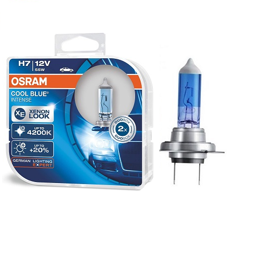

kvalitetne halogene sijalice u te farove (sijaju ali kratko traju)...koje preporucujes ??? to bi bilo ok resenjedax92 piše: ↑sreda, 28. dec. 2022. u 08:02hAko neces kvalitetne halogene sijalice u te farove (sijaju ali kratko traju), onda ti je jedino resenje fabricki xenon far sa projektorom uz odgovarajuce sijalice a cesto i nove projektore.

Phillips extreme vision, Osram Cool Blue intense, night breaker
Njih sam koristio dok sam se patio sa halogenim farovima. Od kad sam presao na fabricke xenone, bas dugo nemam problema sa sijalicama niti vidom nocu.

Narucio osram cool blue intense, 22 eur s dostavom
- Poruka: 21769
Re: Ford kuga sijalica H7
nećeš se oduševiti, biće čak i slabije osvetljenje u odnosu na klasične sijalice.
samo jedino što će sijati, belje.
al' probaj, možda budeš i zadovoljan.

Bas si me obradovao ovim, ja naručio i h1 i h7 osram cool blue intenseMarkedjani piše:nećeš se oduševiti, biće čak i slabije osvetljenje u odnosu na klasične sijalice.
Послато са SM-A525F помоћу Тапатока
- Poruka: 21769
A idite logikom, ne može sijalica koja ima na sebi izražen plav filter za boju da ima veći intezitet od sijalice koja nema na sebi plav filter, pride da su sve iste snage iliti 55/60w
