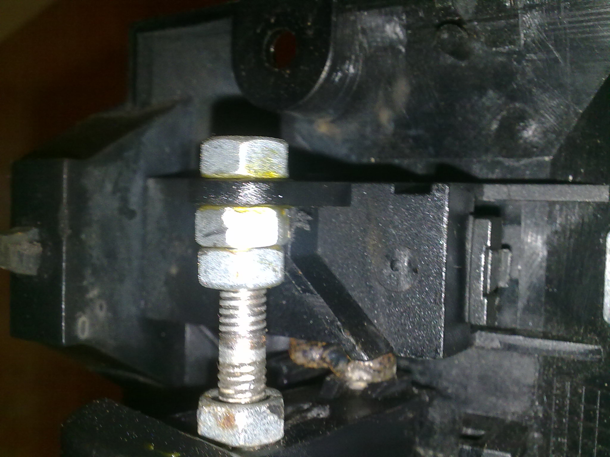

[code
][/code] i ja sam svoju bravicu popravio,i funkcioniše odlicno,s tim da sam koristio busilicu,brusilicu,aparat za varenje i uveo sam jednu malu modifikaciju-umesto lisnate opruge na kraju jezicka umetnite 2 male opruge izvađene iz dve klasične hemijske olovke,blago ih izvucite na željenu dužinu oko 5mm nemojte ih upredati nego položite jednu do druge(zbog grcenja) na jezičak koji ste prethodno izvadili iz postojeceg kucista,zatim oprezno sve vratiti u ležiste,pa onda ubaciti donju polugu,koja povlaci jezičak,pa gornju osovinu fiksirati kontra maticom,i onda pecnuti elektrodom da se ne odvrne. Mnogo je bolje koristiti ove spiralne blage opruge,nego lisnatu,koja može da pukne,iskoči ili se zaglavi.

Re: Popravka bravice za kasetu Mondeo Mk3
Meni je bila puknuta sa jedne strane, i resio sam to tako sto sam uzeo jako cvrstu metalnu zicu, probusio rupe kroz drzac i kroz samu rucku i savio na kraju da ne moze da izadje i cao. Stoji vec 3 godine nista joj nije

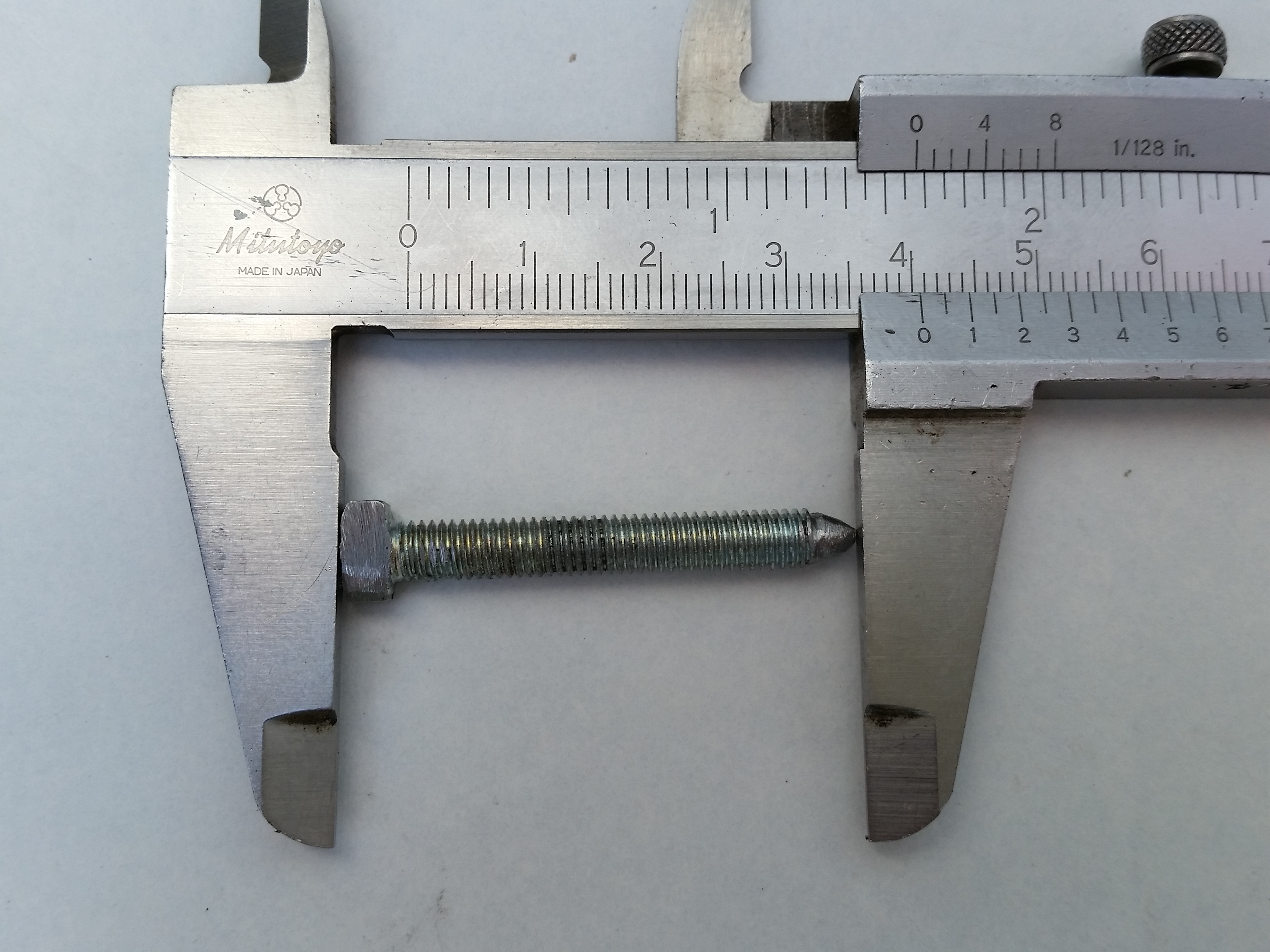

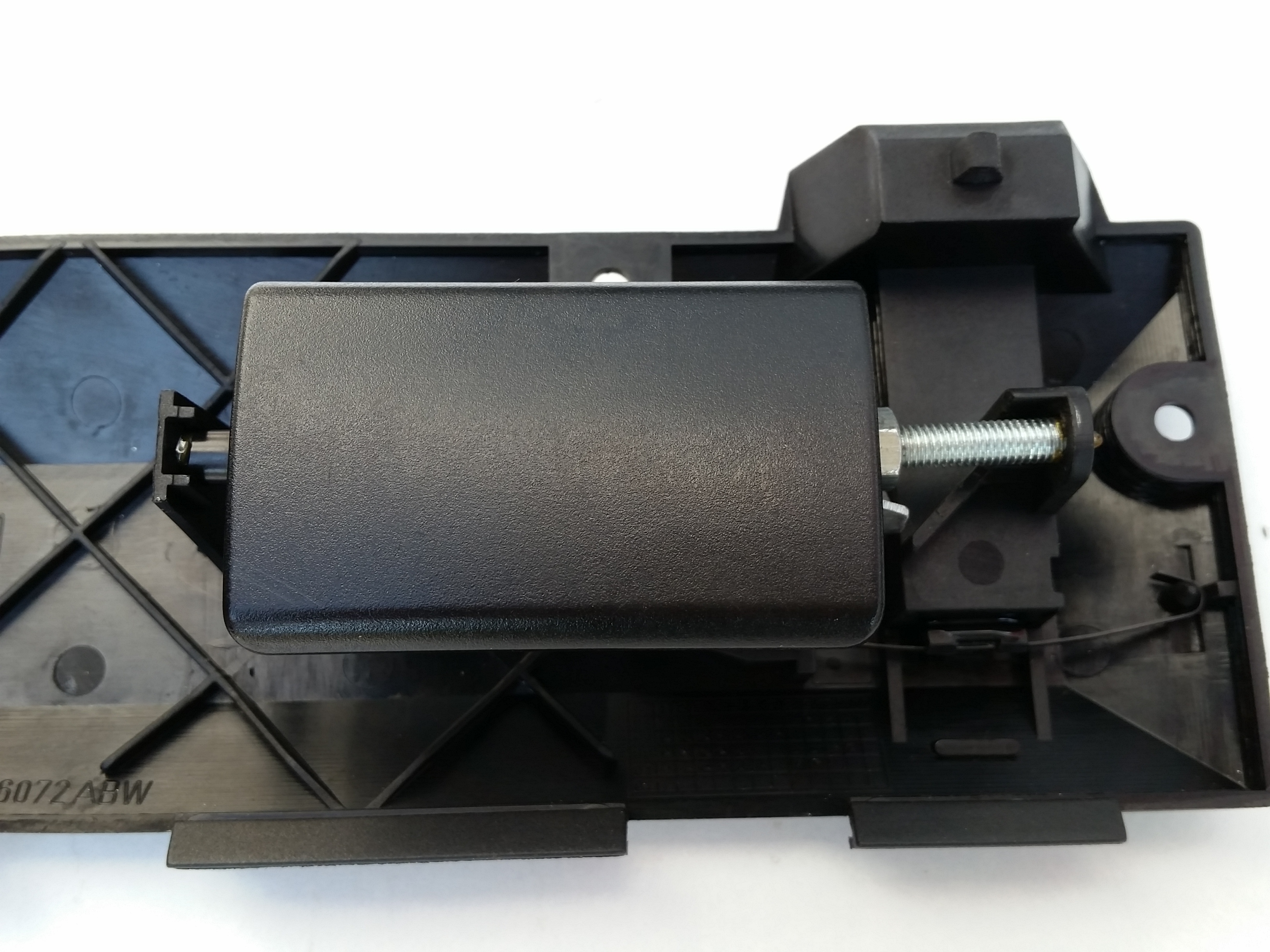

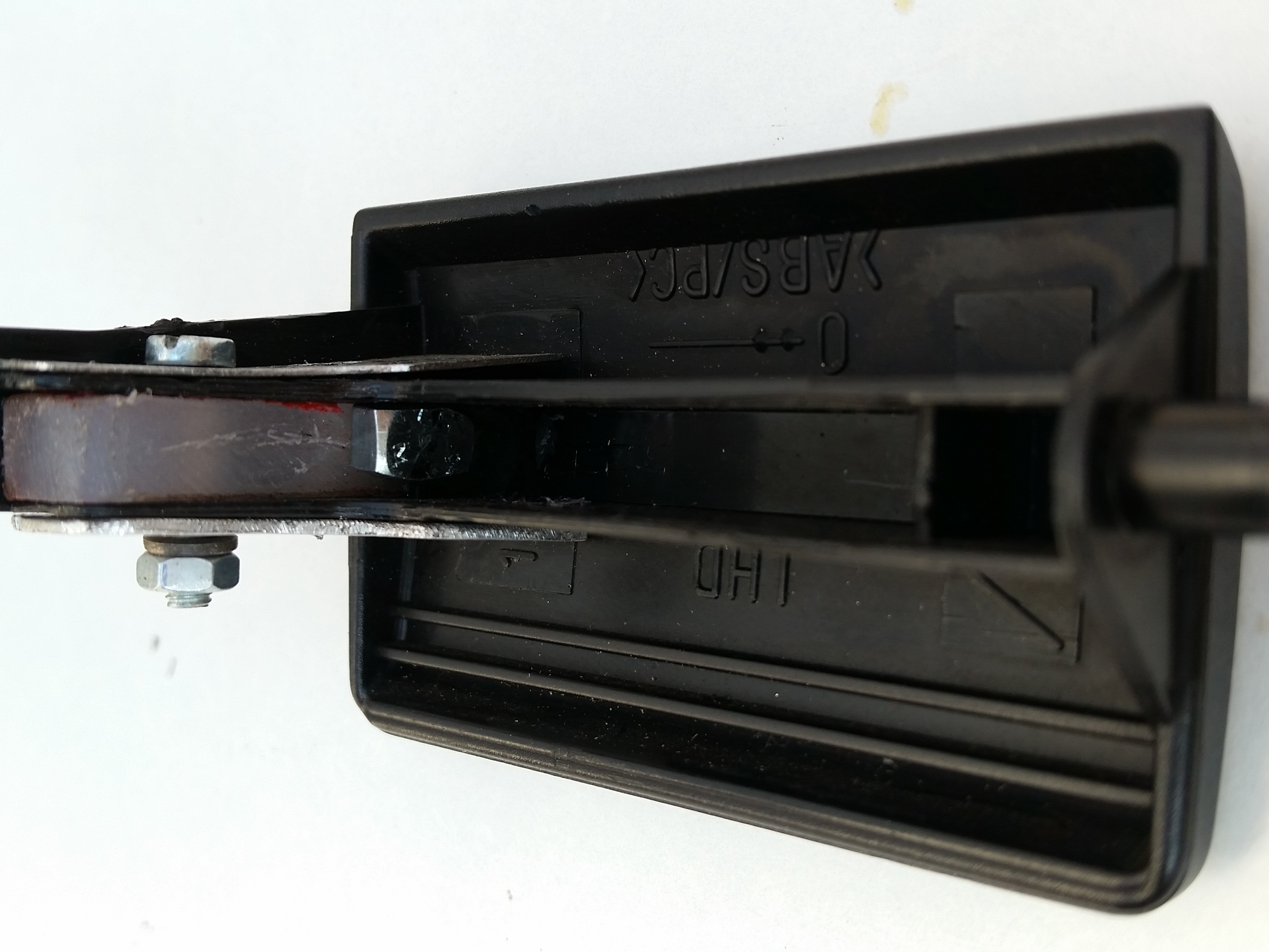

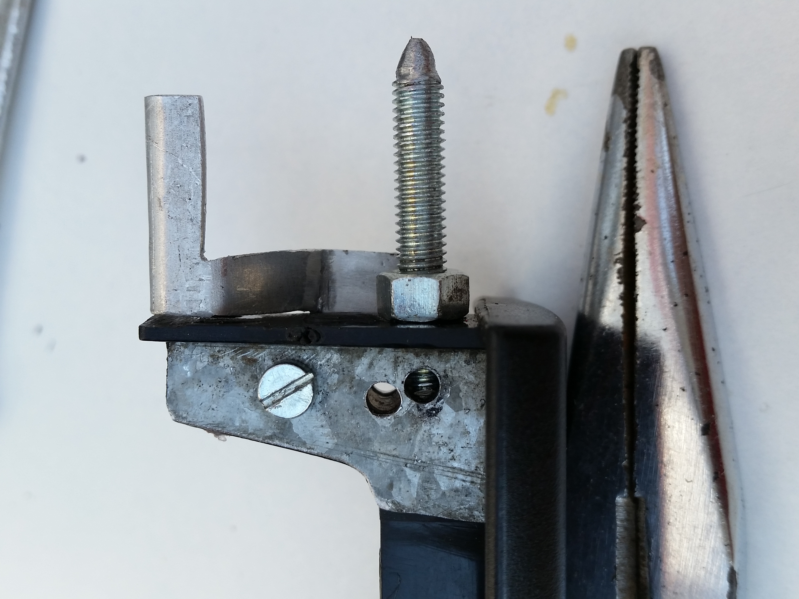

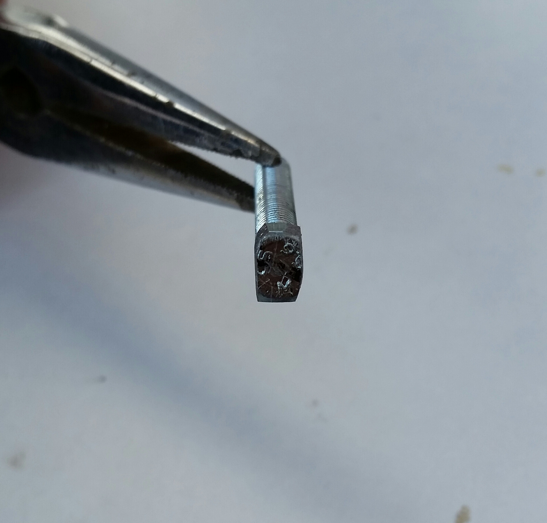

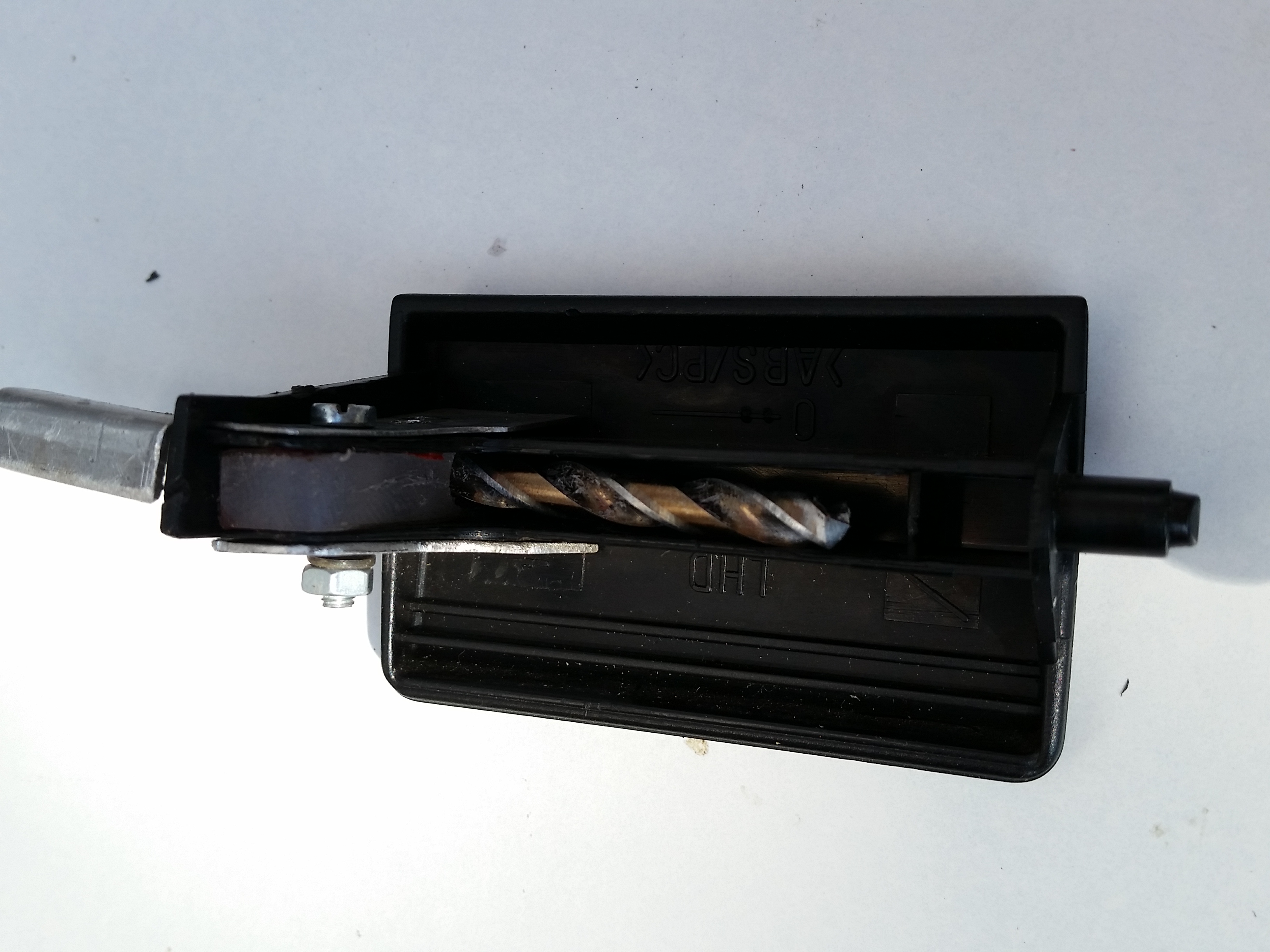

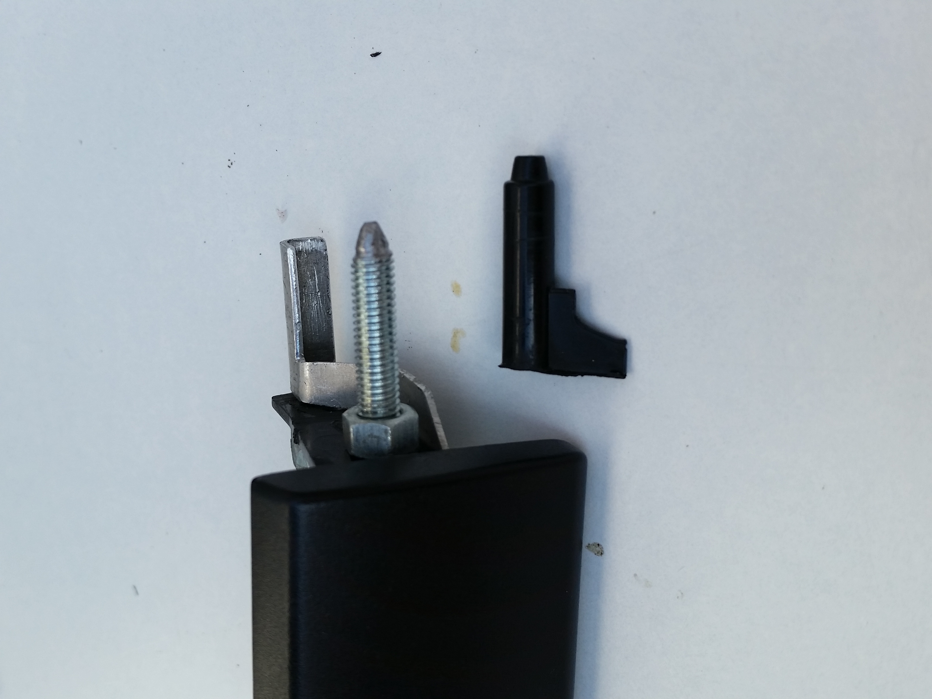

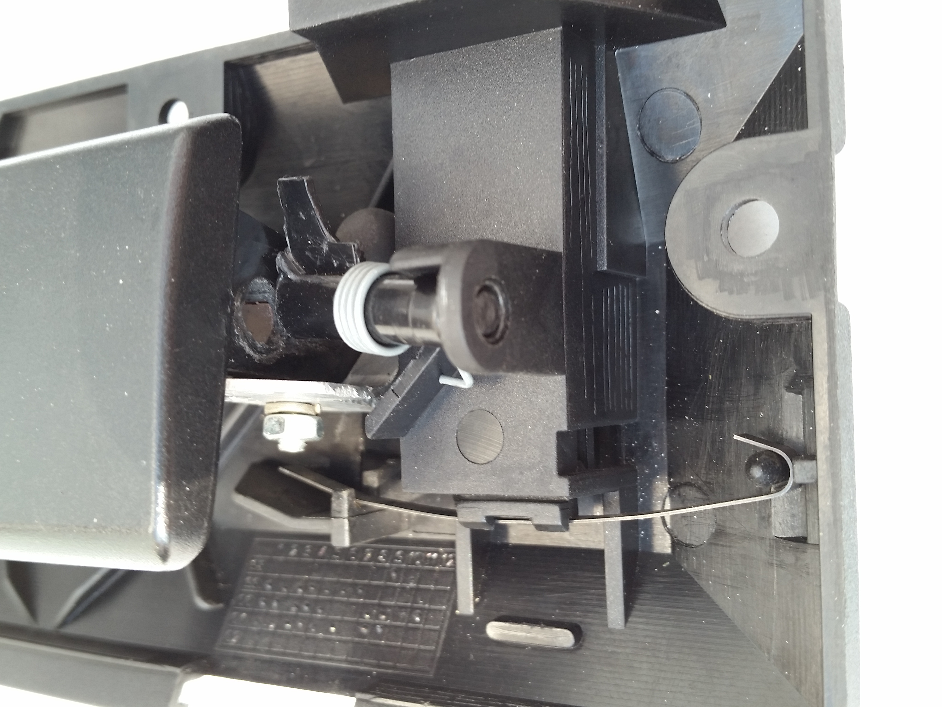

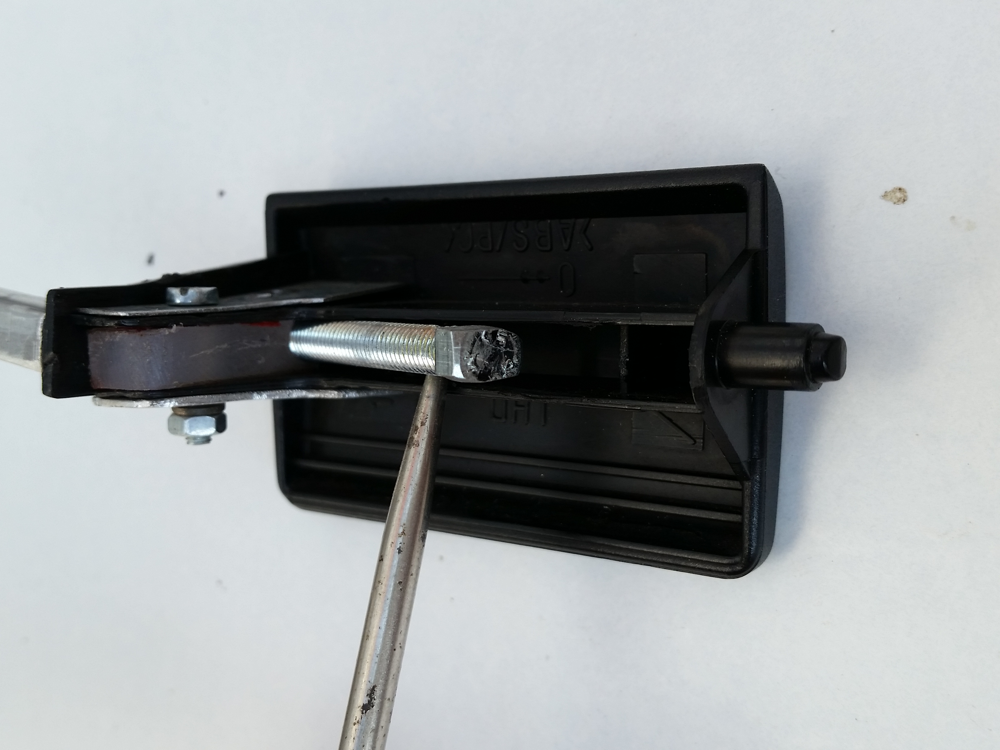

Da ne otvaram novu temu evo kako sam ja popravio bravicu kasete na Mondeu mk3.
Odlomio se desni kraj osovine.
Skinuo sam bravicu i izbacio polomljeni deo
Burgijom od 5mm probušio sam rupu kroz bravicu u pravcu osovine
Pripremio mašinski šraf M5 (koji će sada biti nova osovina) kao na slikama (tako što sam mu obrusio glavu sa obe strane da bi mogao stati u žljeb bravice i obrusio vrh koji će uću u ležište osovine)
Vidi se kako glava leži u žljebu
I fiksirao ga maticom.Tako sam dobio novu osovinu.Pošto sada osovina tačno prolazi kroz rupu za mali šraf koji fiksira limčiće na bravici probušio sam pored istog novu rupu (3mm) tko da su limčići i dalje fiksirani sa dva šrafa .
Sve vratio na mesto, doduše bez male spiralne oprigice koja više nije potrebna (viška delova uvek mora da bude
). Sve funkcioniše besprekorno.Pri tom nema lepljenja niti varenja plastike.
