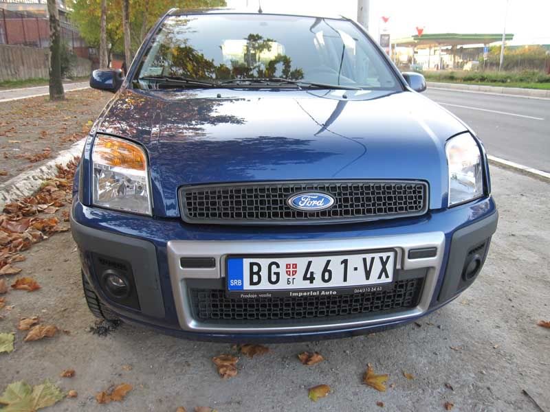

VOZILO KOJE SAM KUPIO :
FORD FUSION 1.4TDCI
2007 god , 82.000 KM , 5900 EUR
MOJA OCENA VOZILA NA OSNOVU SVEGA NAVEDENOG NIZE :
Opsta ocena 4+ !! ( od mogucih 5 )

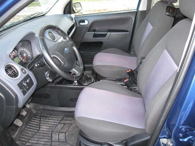

Vozilo je kupljeno novo u Bergamu u Italiji . Vozeno je tamo i zatim je uvezeno u Srbiju ove godine preko naseg dilera iz Beograda . Postoji neka servisna knjizica ( u kojoj nema tragova odrzavanja ) , ime i adresa vlasnika , adresa Italijanskog prodavca ... i tako to ...
Vozilo sam kupio onako odokativno na osnovu mog dosadasnjeg iskustva sa autima .

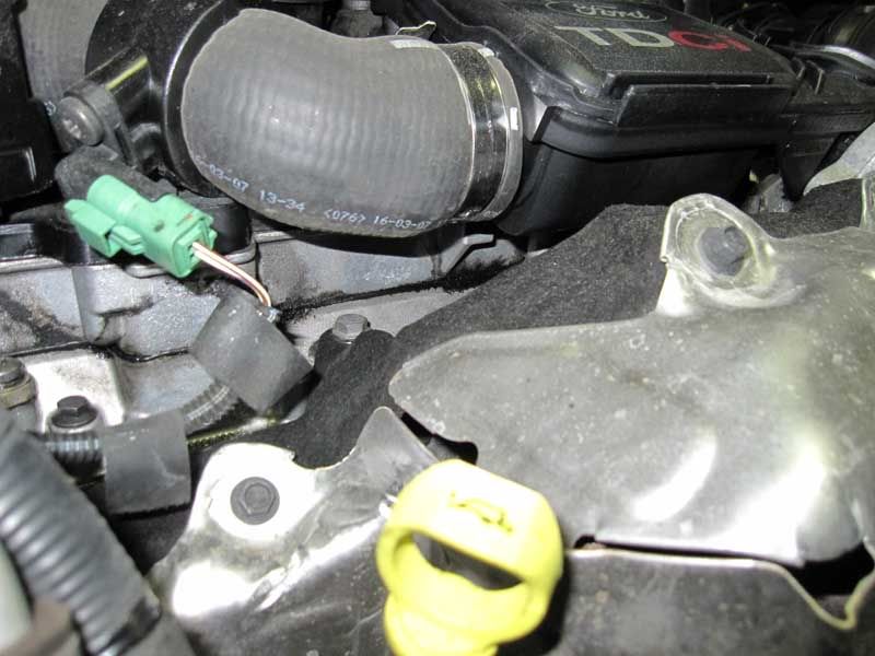

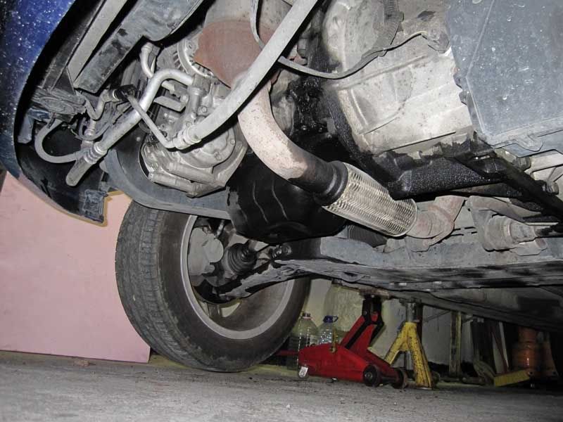

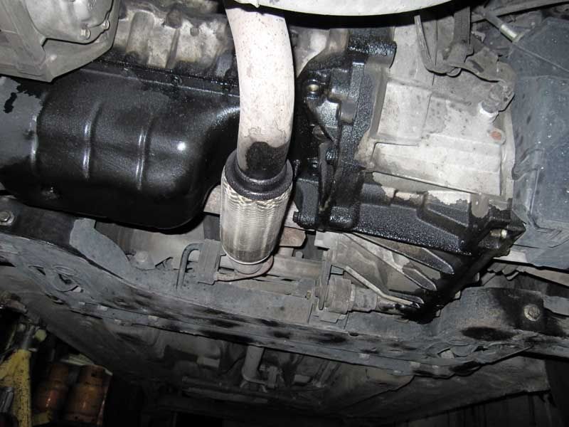

Na pitanje vlasnika placa ( dilera ) u kakvom su stanju automobili - on je iskreno odgovorio - prekrsti se pa vozi ! Privuklo me je to sto vozilo iznutra i spolja izgledao kao nov ! Postavili smo ga na kanal i konstatovao sam da vlazi ulje negde odozgo pa se to manifestuje preko menjaca i kartera ... Ovde sam zamureo , jer dizeli uglavnom nisu "cisti" - uvek negde ima ulja .....

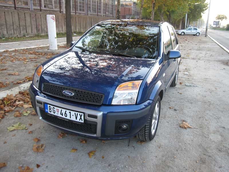

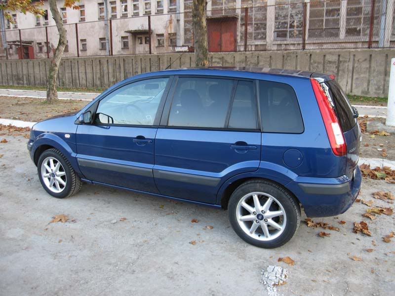

I . KAROSERIJA :::
a. Karoserija u odlicnom stanju , spolja + iznutra nema "mrvice" korozije niti nekakvih ostecenje !
b. vozilo je udarano u prednju levu stranu - prisutni "tragovi" aljkave kompletacije zavrsnih radova :
- krilo nije dovoljno kompletirano sa sijalicama i konektorima
(vidi dole tekst )
- sofersajbna je tom prilikom razbijena (vidi dole tekst )
- nosaci ventilatora prednjih nisu dobro fiksirani (vidi dole tekst )
c. Sve u svemu preneseno mi je da je popravak odradjen vrhunski i kvalitetno ... i da imam srece da je to odradjeno na servisu u Italiji , jer kod nas tako nebi odradili nikada ...

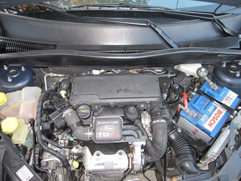

II MOTOR :::
sve u svemu konstattovano da je motor u vrlo dobrom stanju i da je moguce da vozilo zaista presao 82.000 km kako je navedeno na satu , jer se vlasnik hteo sto pre resiti ovog vozila ( maler ) ... ?!@

MOTOR

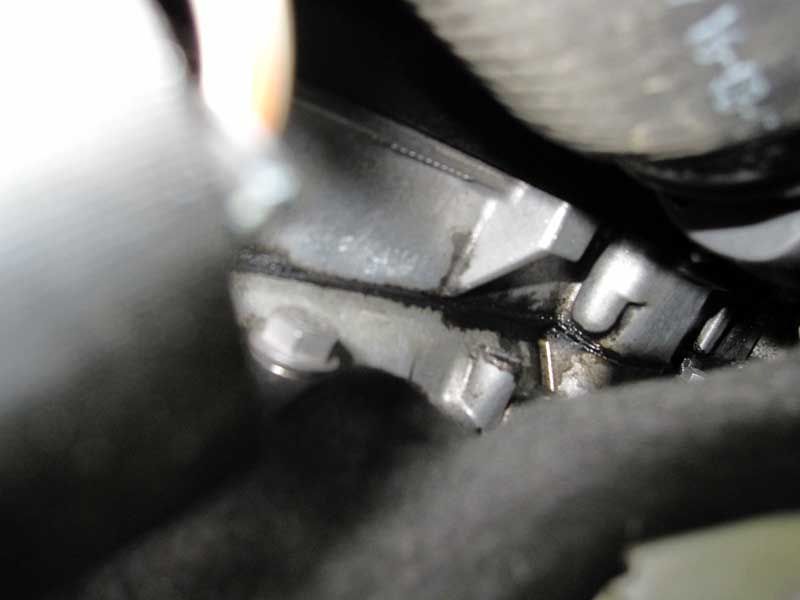

1. BLOK MOTORA
- vlazi / curka ulje izmedju glave i bloka = potreban demontaza i zamena silikonskog
dihtunga
2. OPSTA KONTROLA
- potrebna zamena filtera ulja + novo ulje , vazduha , goriva , klime , svih remena ......

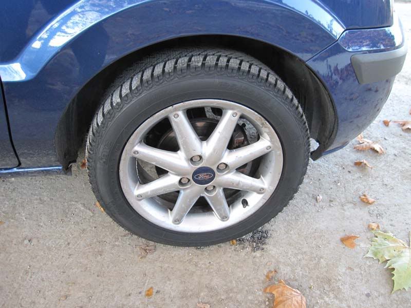

KOCNICE
1. OPSTA KONTROLA
- zamena kocionih plocica + kocionog ulja
