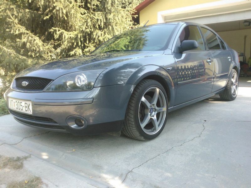

Mali veliki update:
Nakon ovih zadnjih slika bilo je nešto malo poliranja i lickanja pa smo Mondeo i ja uspjeli osvojiti utješnu nagradu za best beading na domaćem forumu
Djelile su se samo prva nagrada i utješna nagrada.
Prošao registraciju lani bez problema i žena uspjela upisati 215/45/17 dimenziju u knjižicu

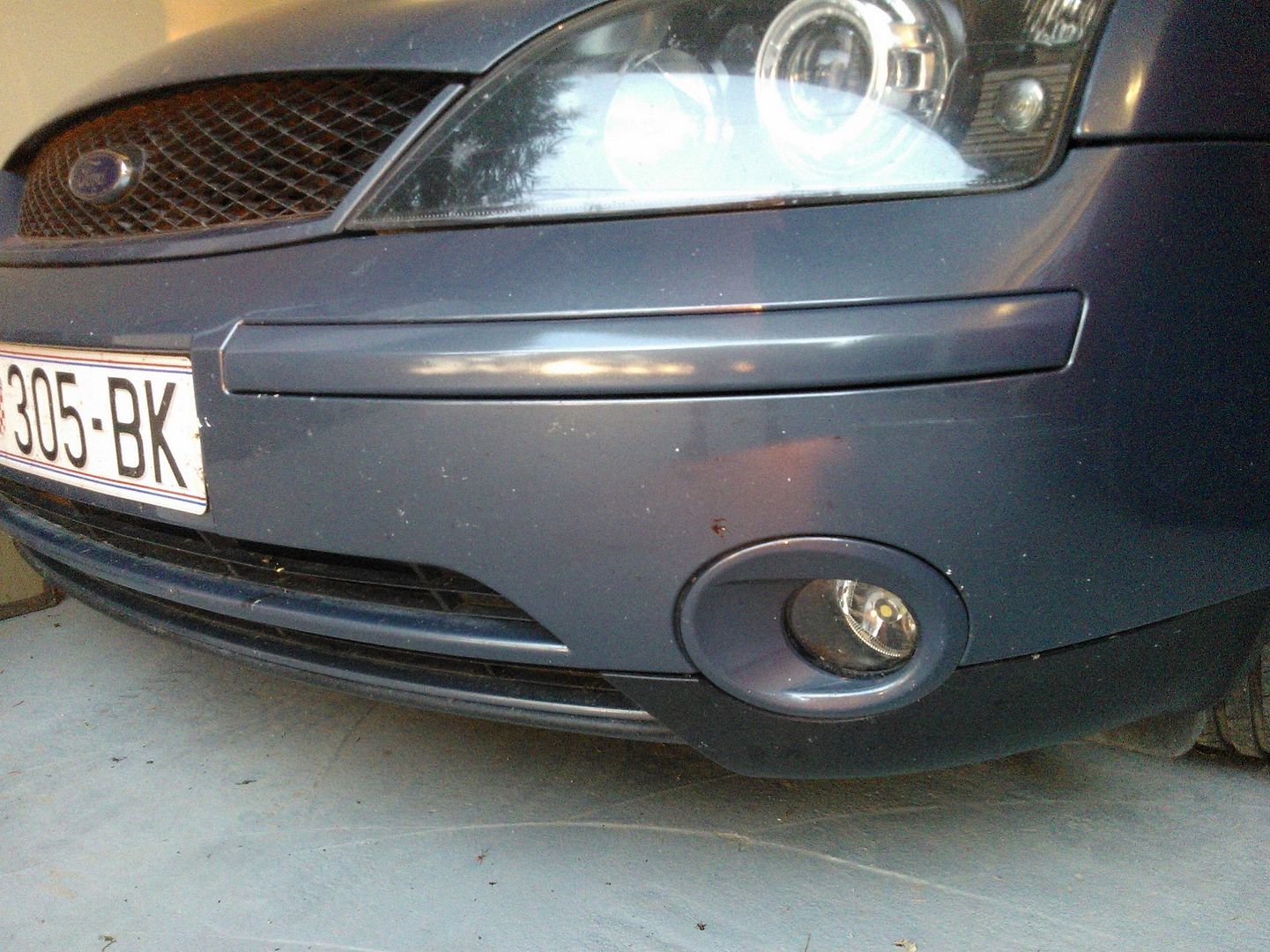

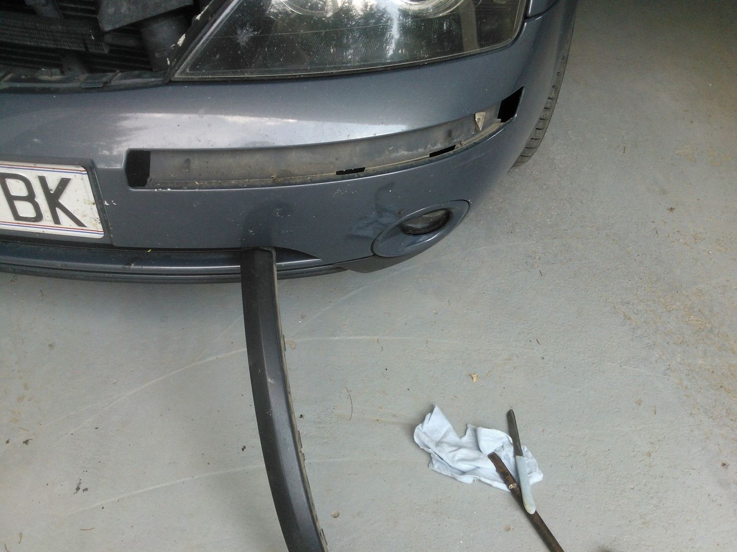

Konačno je došao na red i da ofarbam lajsne prednjeg branika i masku:
Izvađena lajsna, oprana, odmašćena, pobrušena. Prajmer, filer, boja, bezbojni.
Namontirana, maska još nije sređena:

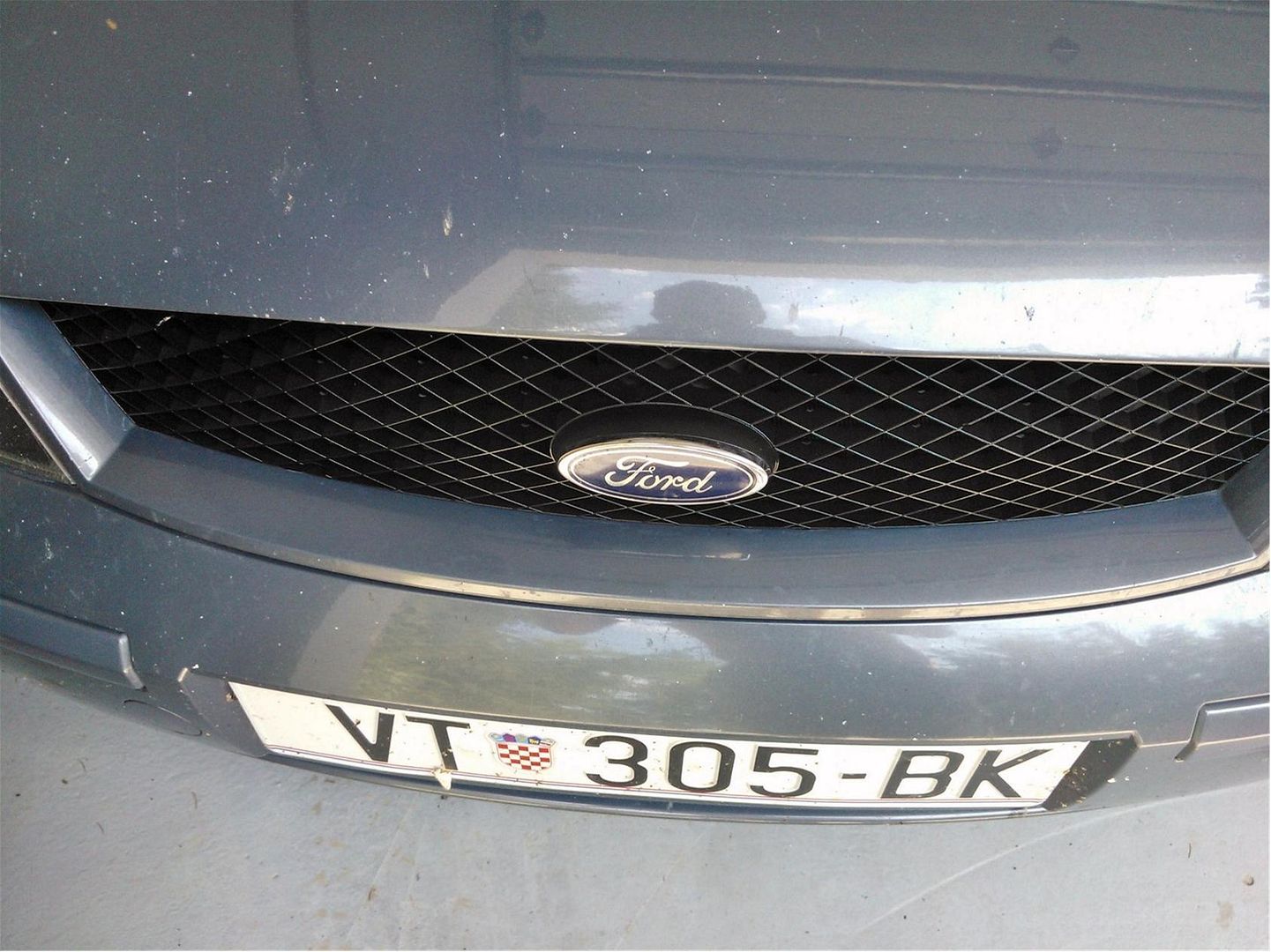

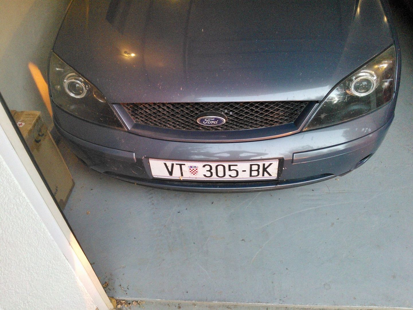

Sređena i maska:
Maska:

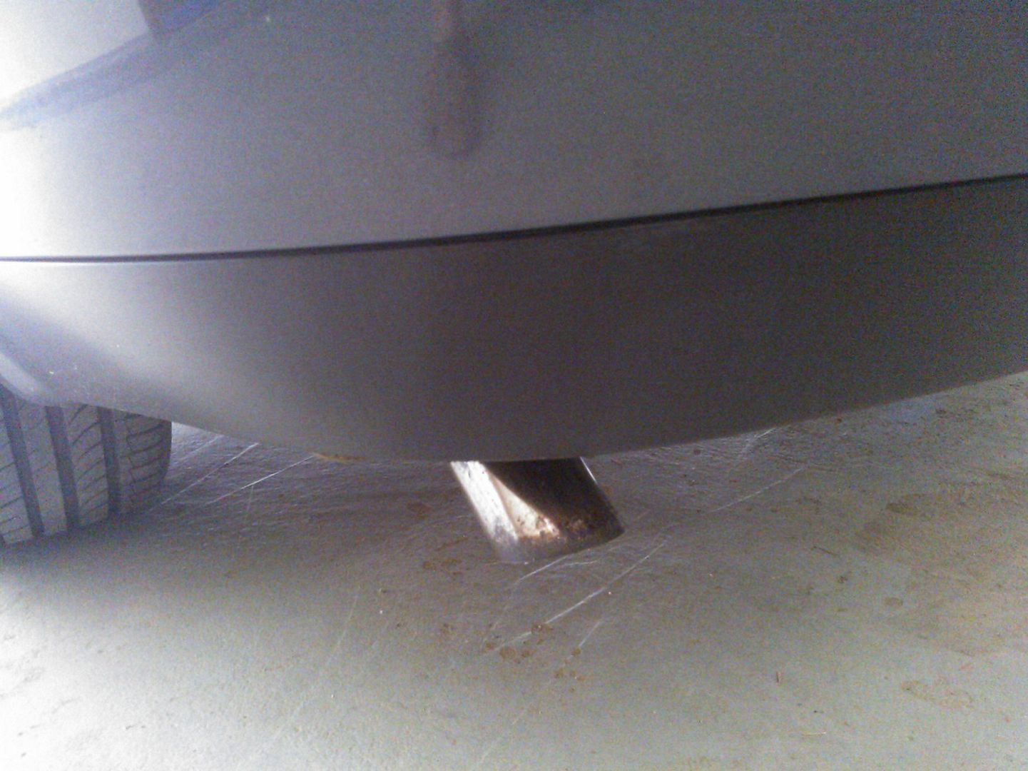

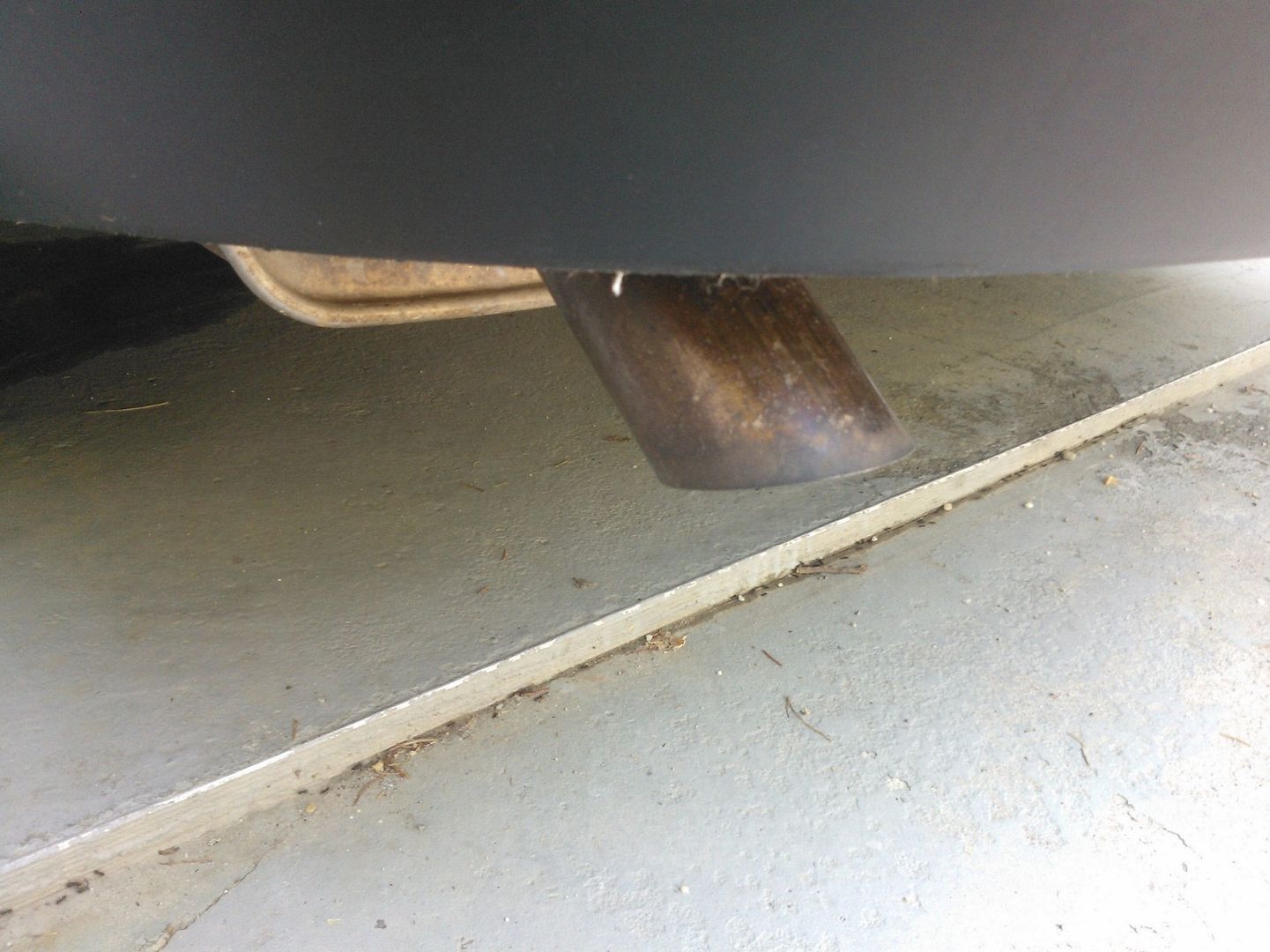

Odlučio da sredim koliko mogu završetak auspuha (nije dobro, morat ću to bolje):

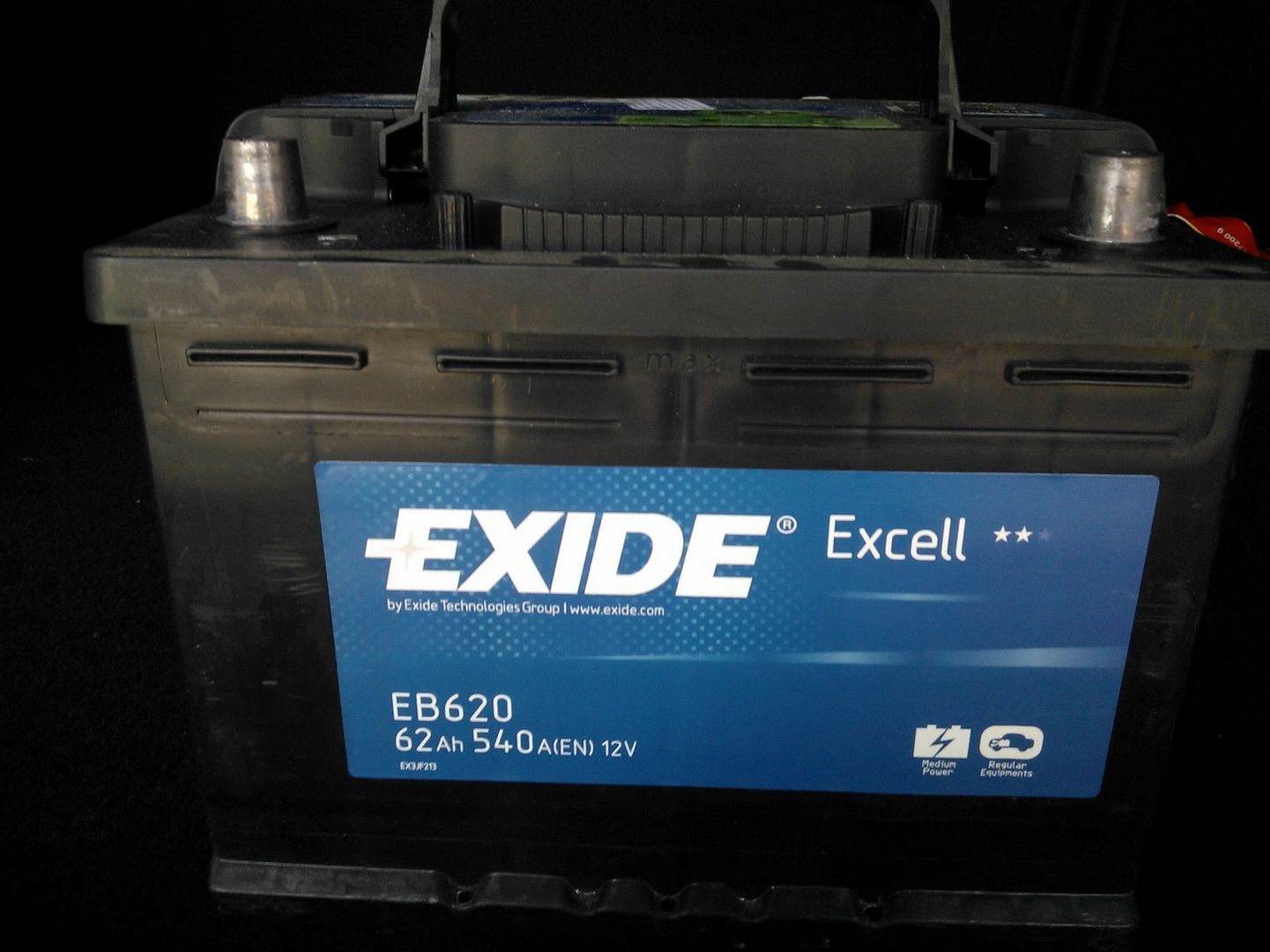

Stari aku dao svoje, zamjenjen sa Exide:

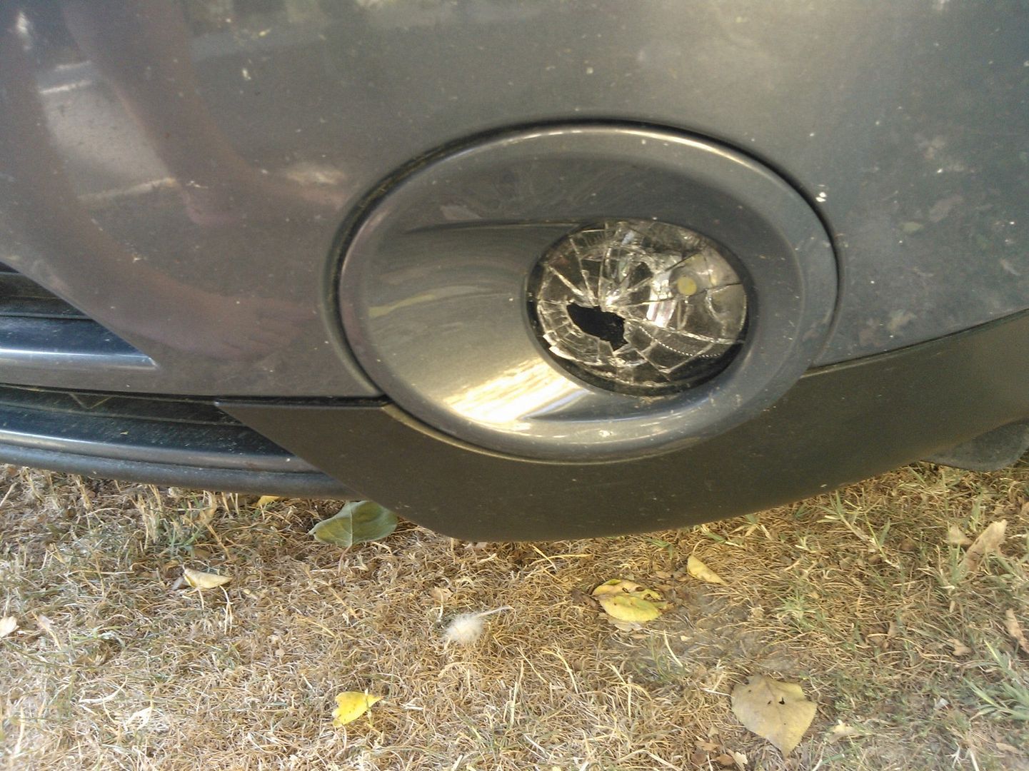

Onda mi je uletio neki kamenčić valjda.. Sreća pa sam imao staro kućište sa staklom. Ali sam ga mjenjao na najgori mogući način jer sam bio extra glup - skidao sam stakla s kućišta i ljepio ga umjesto da sam samo zamjenio sjenila

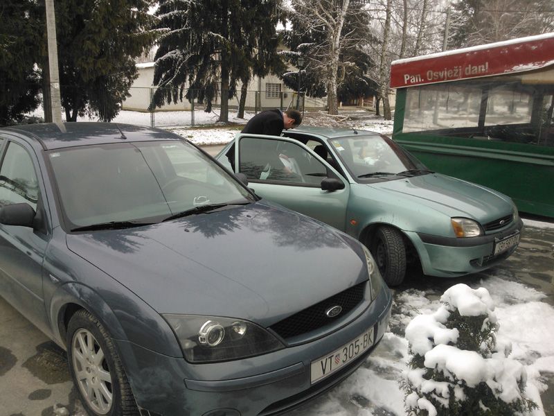

Mali meet sa kolegom Fordašem:

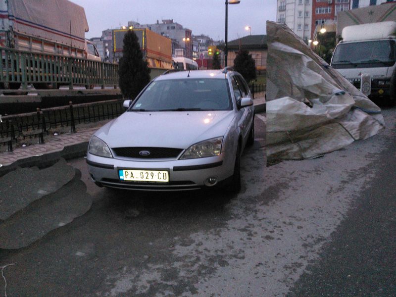

Ovo je uslikano u Istambulu krajem januara ove godine:
- ovaj loš fotošop sam uradio da sakrijem ve ve.

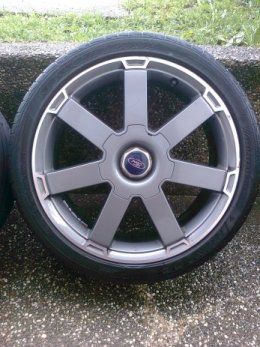

I moram se potužiti da sam popušio priliku da kupim ove felge za 350 eura (sa gumama, doduše lošim ali to ionako nije bitno). Kolega forumaš me pretekao.
Tako da sam ljut na firmu, kolegu zbog kojeg sam morao doći 2 tjedna ranije na posao i na sreću koju nisam imao.
Ove felge:

Možeš malo objasnit kako si skino ove lajsne, i jesi li zadnje skido?? u mene imaju senzori, da li će smetat da se i oni ofarbaju??
Odlično je ispalo, struja odlična, a felge još bolje.. Svaka čast
- bo.
- Poruka: 1043
- Lokacija: Majkovac
Re: Crnooki Mondeo Mk3
Taj proces sam zaboravio slikati nažalost..
Treba nekakav pajser (2 kom ili još bolje 3) i krpa/karton koji služe za zaštitu da se ne ošteti lak na braniku.
Prvo sam skinuo masku.
Zatim sam na dijelu bliže točku stavio pajser s donje i gornje strane i lagano lajsnu navukao van. Zatim sam iznutra branika rukom stiskao donju i gornju stranu i gurao prema van.
Ovaj dio koji gleda prema točku je jedno 3-4 cm u braniku, kad taj dio izađe, dalje je lako. Stiskati kopčeti i čupati van.
Gledaj da to radiš po toplom vremenu, lakše je raditi i manja je mogućnost pucanja plastike.
Zadnju nisam skidao, a kako stvari stoje vjerojatno ni neću.
Za senzore neznam, za neke znam da se smiju ofarbati, a dali se smiju i ovi ne tvom autu, neznam..
