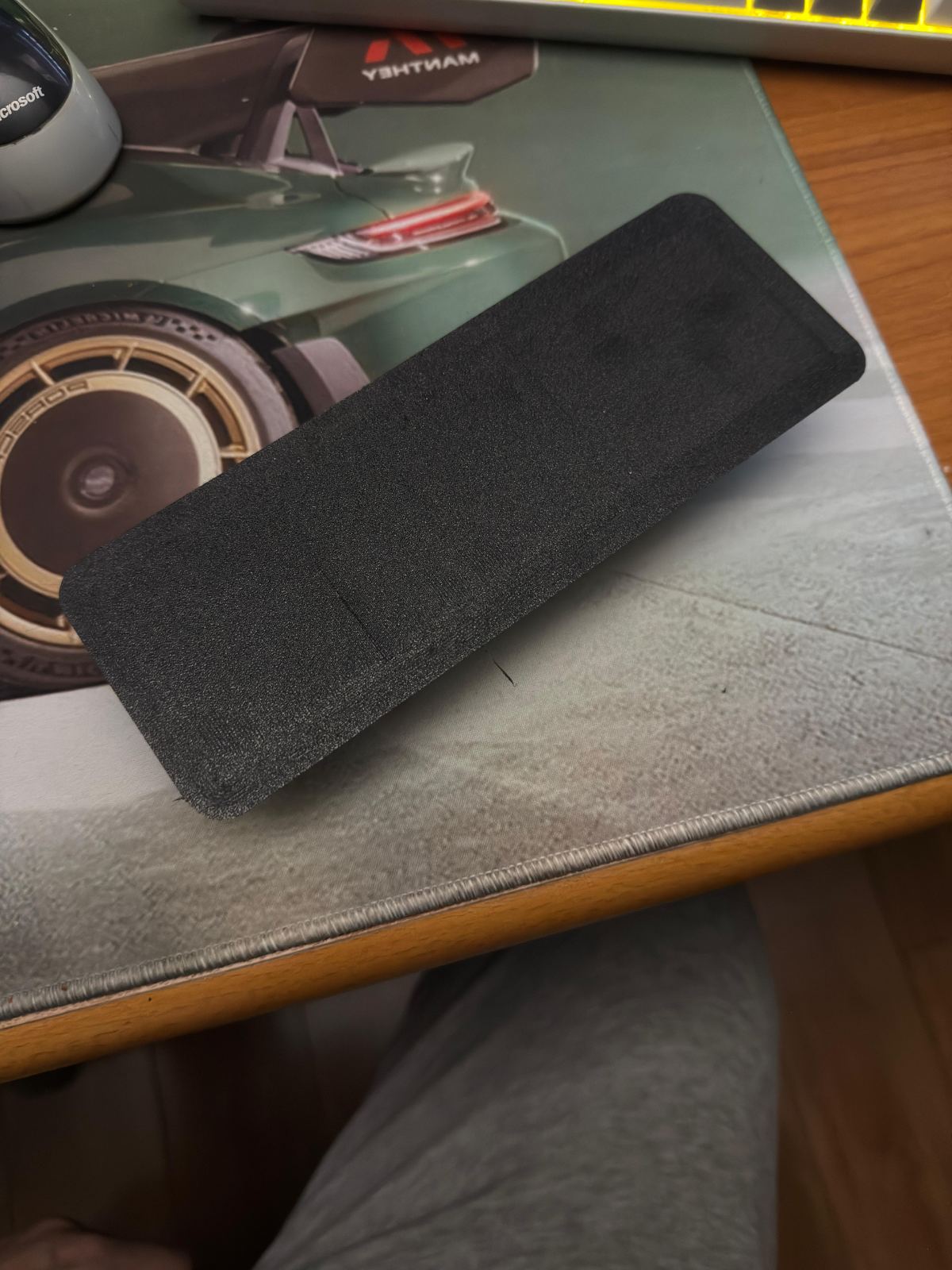

Sreća moja, Recaro koristi istu bazu tj. isti skelet za sva svoja sedišta sa preklapanjem iz 80ih i 90ih godina - Speed tj. SRD/SR3/SR5, LS, Specialist - Sve je isto sem sundjera koji diktiraju izgled sedišta.
Uspem da nadjem sliku kako izgledaju fabrički adapteri sedišta na šine u Cosworthu - Nikad lakši dizajn.
Ja sam samo umesto U profila koristio standarne pravougaone kutije 20x40mm pa verujem da su i malo rigidniji. Sva podešavanja su ostala. Napred-nazad i visina, kao i fabrički.
Da, originalna baza ima koroziju i nisam želeo da je čistim i farbam jer aktivno jurim drugu.
Da, apsolutno je u planu da se ubaci u drugo, ali to za sada nije moguće jer nije ni u približno dobrom stanje kao vozačevo - Jedan sundjer mora da se popravi, bokovi moraju da se pretapaciraju. Prosto nije adekvatno da se ubaci u auto kako stoji trenutno te će sačekati da se oba presvuku, ili makar da se samo suvozačevo sanira pre nego se ubaci u auto.

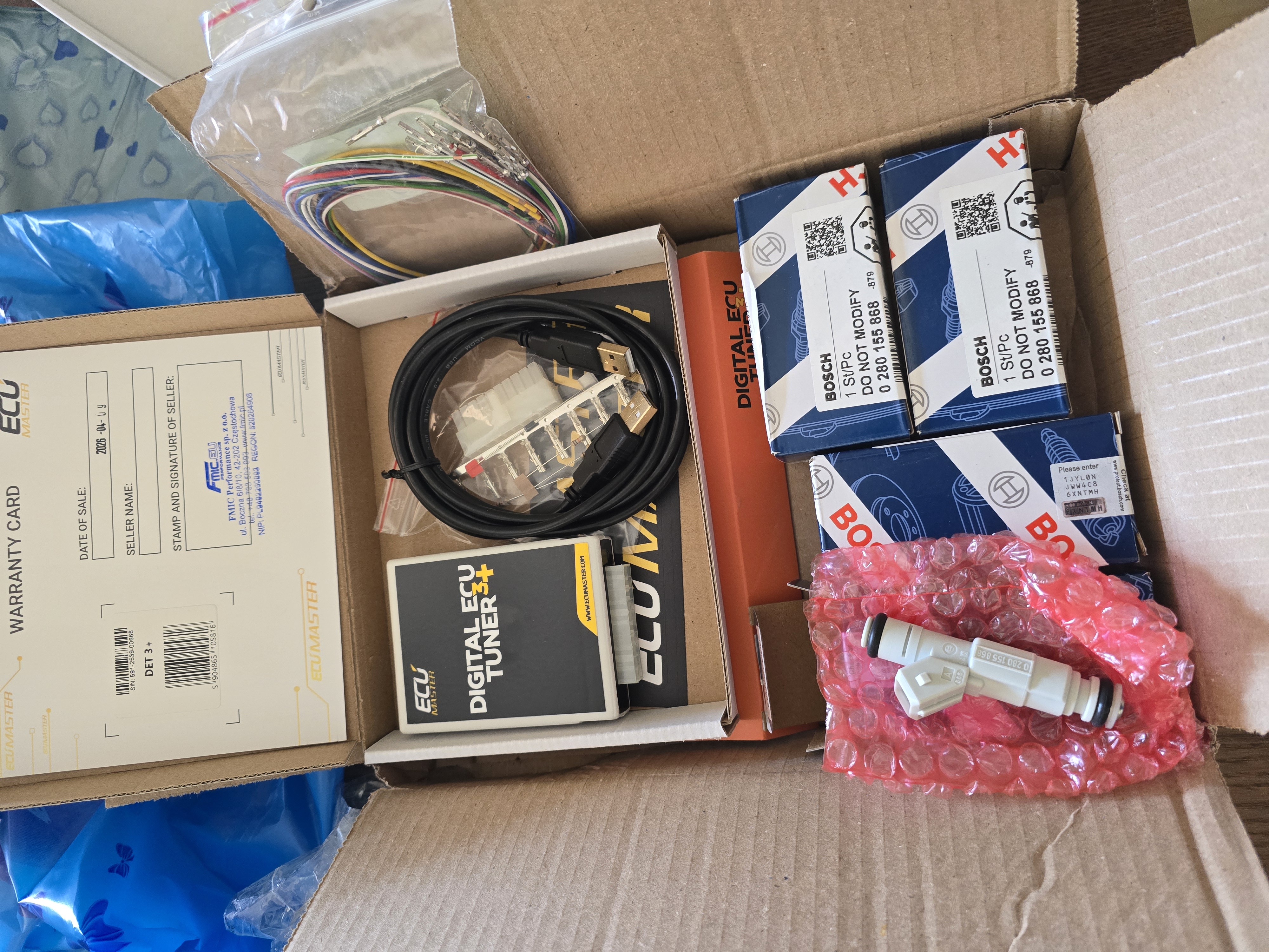

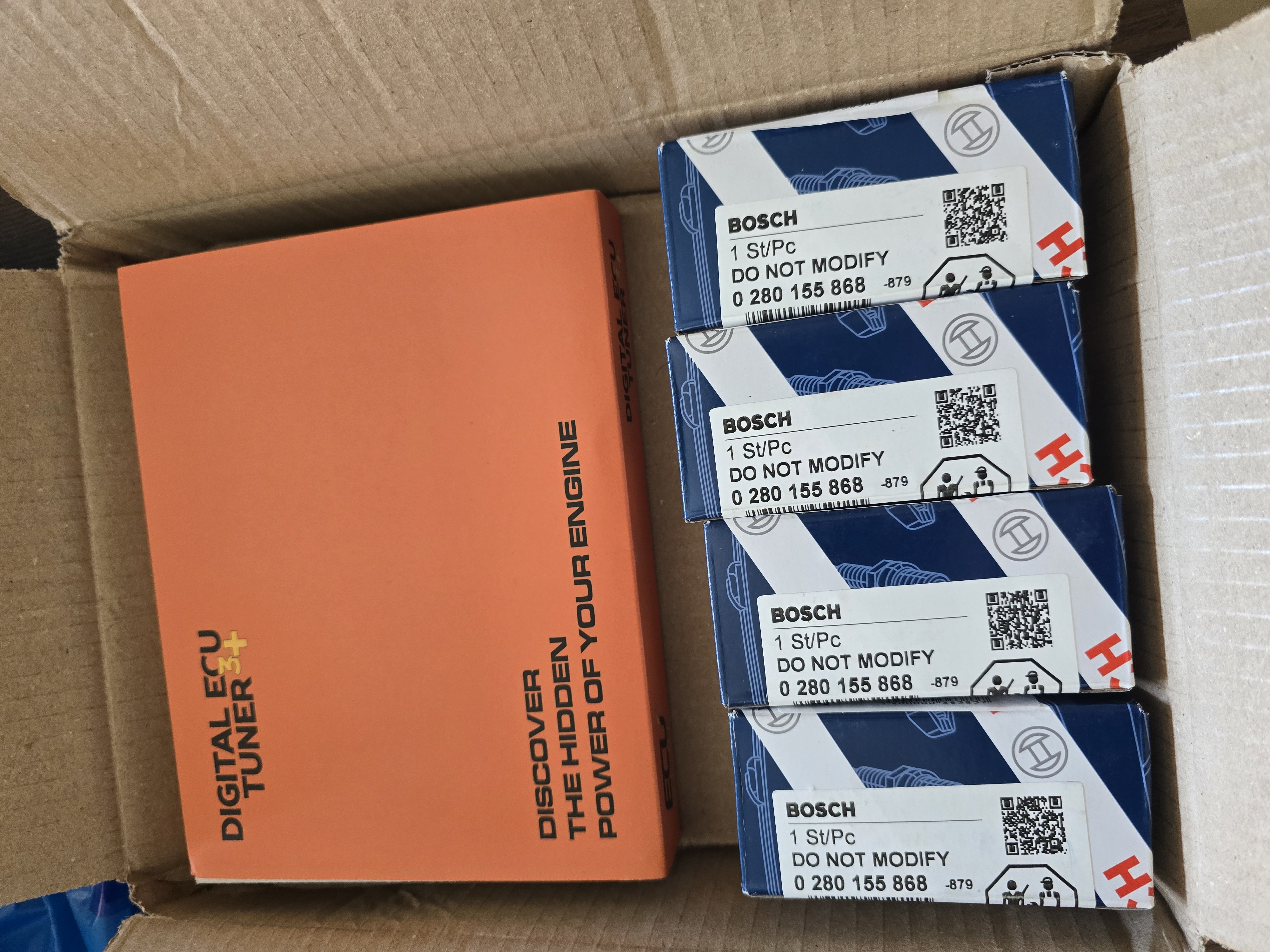

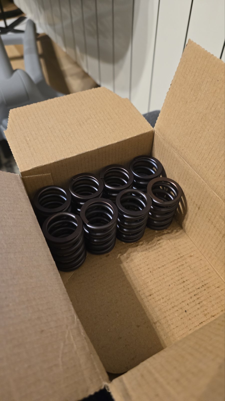

Tako da eto, sad znam da moram da uzmem opruge ventila, srećom Dbilasov set opruga i šeširića je oko 115 evra, a svakako će značiti i za sam turbo kad dodje na red.
To je prva sledeća stvar na redu što se motora tiče, pa onda i Ecumasterov DET3+ piggyback i konverzija na Wasted spark. Sve kao deo neke pripreme za turbo, ali usput da vidimo šta zdrav i tačan DOHC može da uradi sa malo boljom strujom. Naravno, za to će mi trebati i poklopac ventila sa Transita/Galaxy, kao i prednji poklopac lanca kao što je Markedjani rekao.

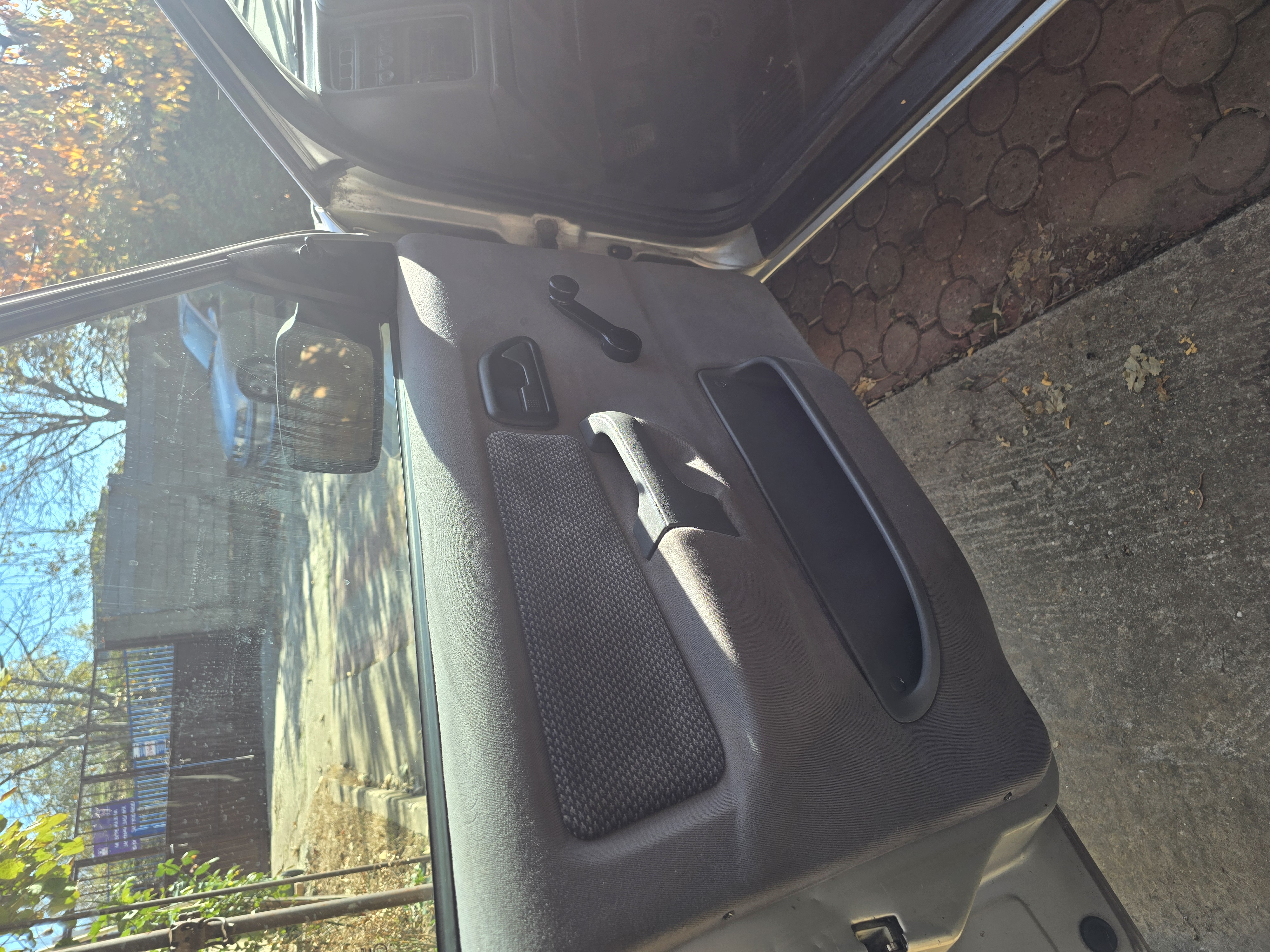

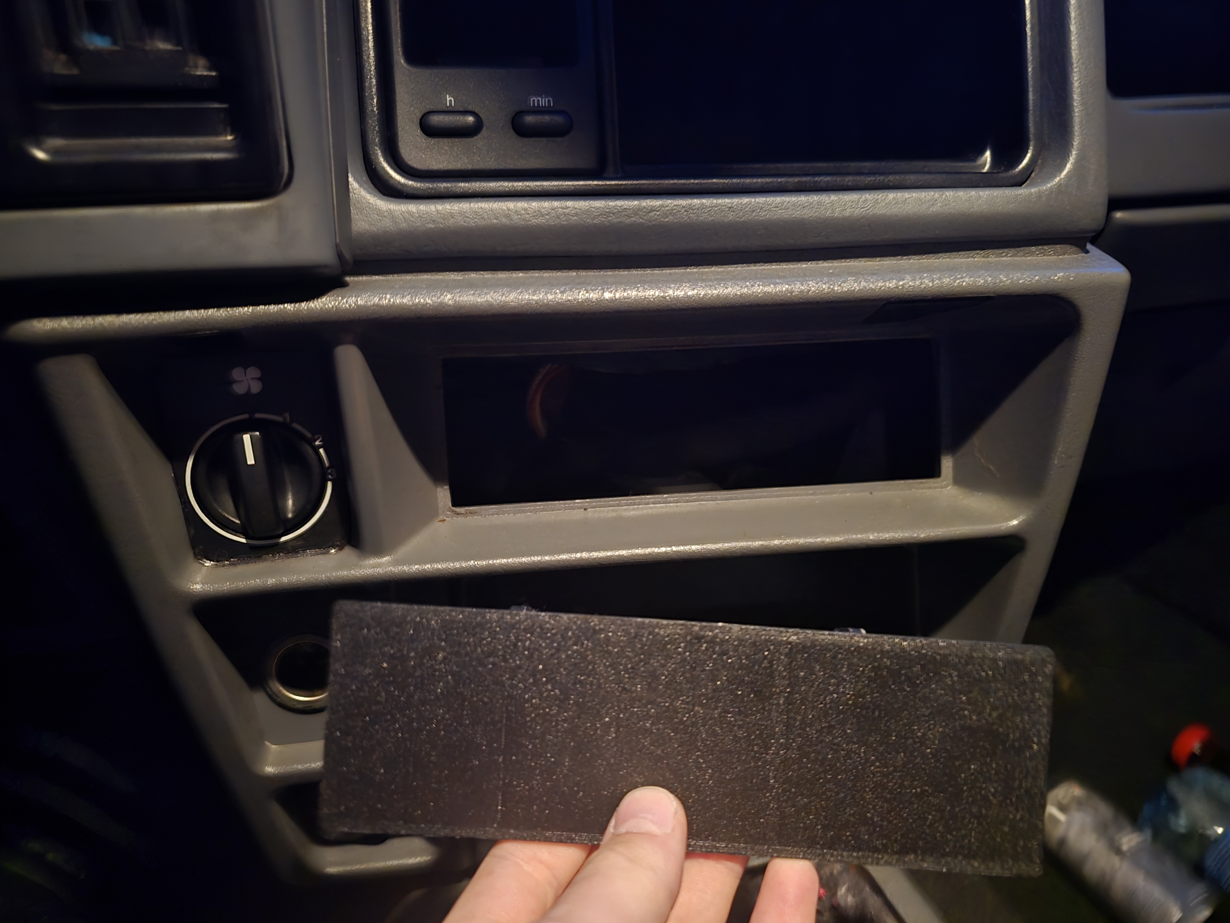

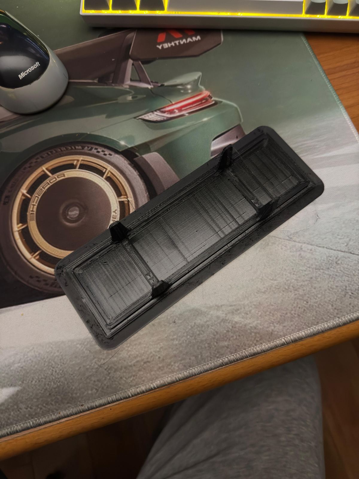

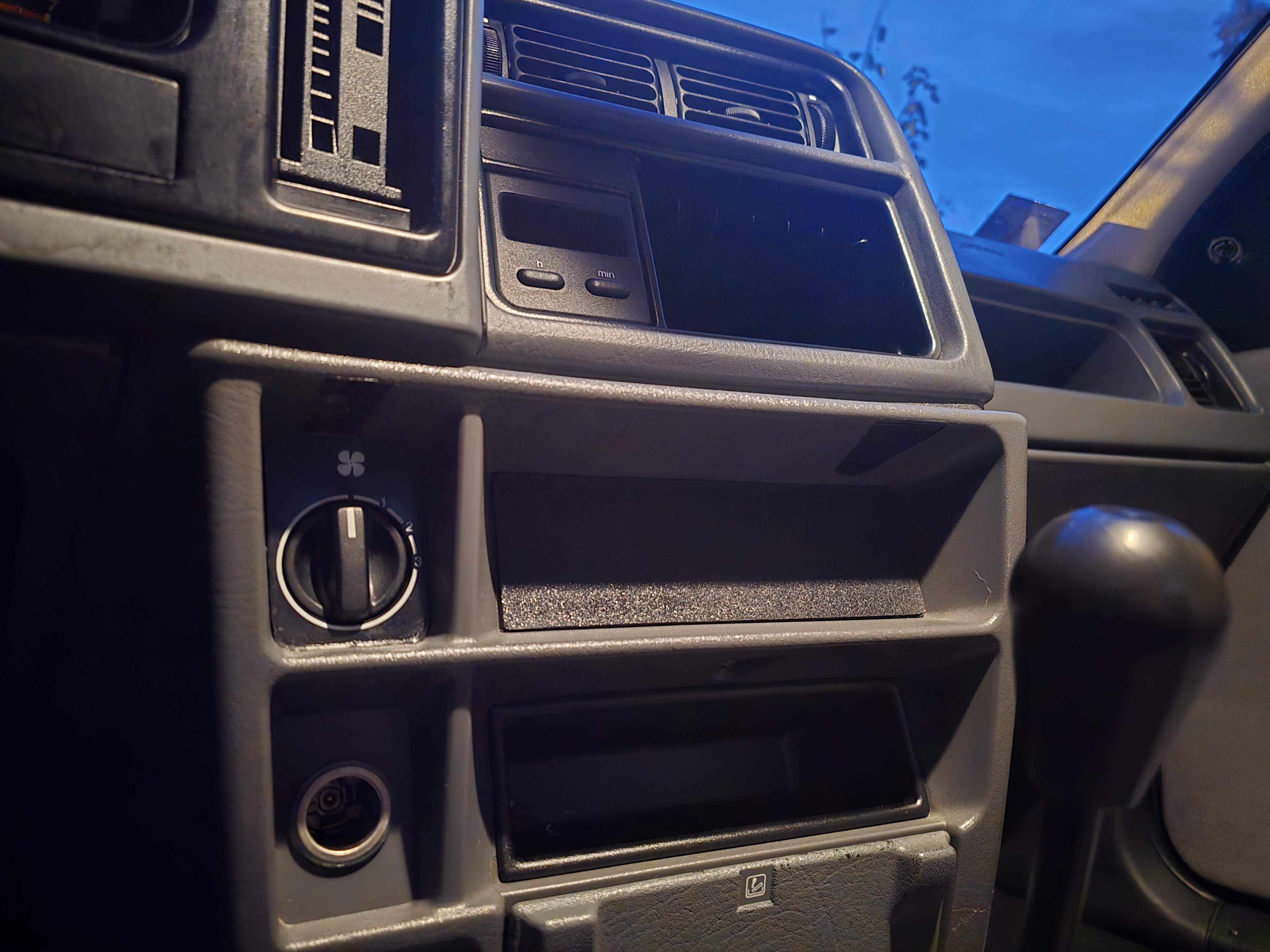

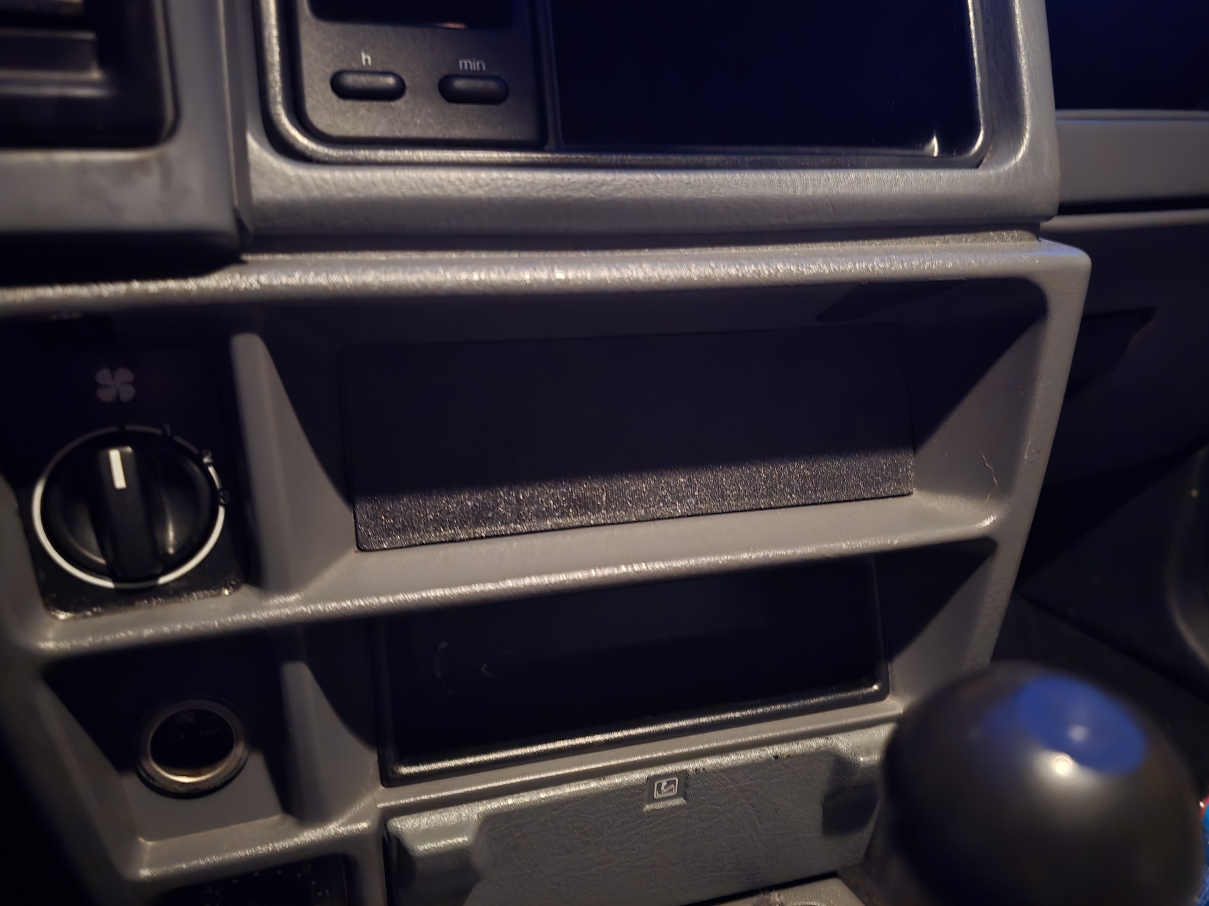

Uhvatio momenat pa sam montirao Ghia tapacire - Neuporediva je razlika, em sto su lepsi na oko, em su finiji pod rukom.
Medjutim, nemaju rupu za zvucnike, a posto nemam nameru da ih secem, samo sam izvadio iz auta sve zvucnike i radio, kao i tepihe iz gepeka, ispod haube, i rezervni tocak - Sve ukupno 30kg pa smo sada na 1130kg sa 1/4 rezervoara.
Kako nisam hteo da imam rupu u tabli umesto radija, iscrtao sam u 3d blendu za radio sa zabicama kao na fabrickom pretincu ispod radija, a drugar ju je uradio na 3d stampacu. Svakako ce ova blenda biti dosta korisna kada se spakuje turbo, ali o tome malo kasnije.
A u medjuvremenu su stigle i dBilas opruge ventila.

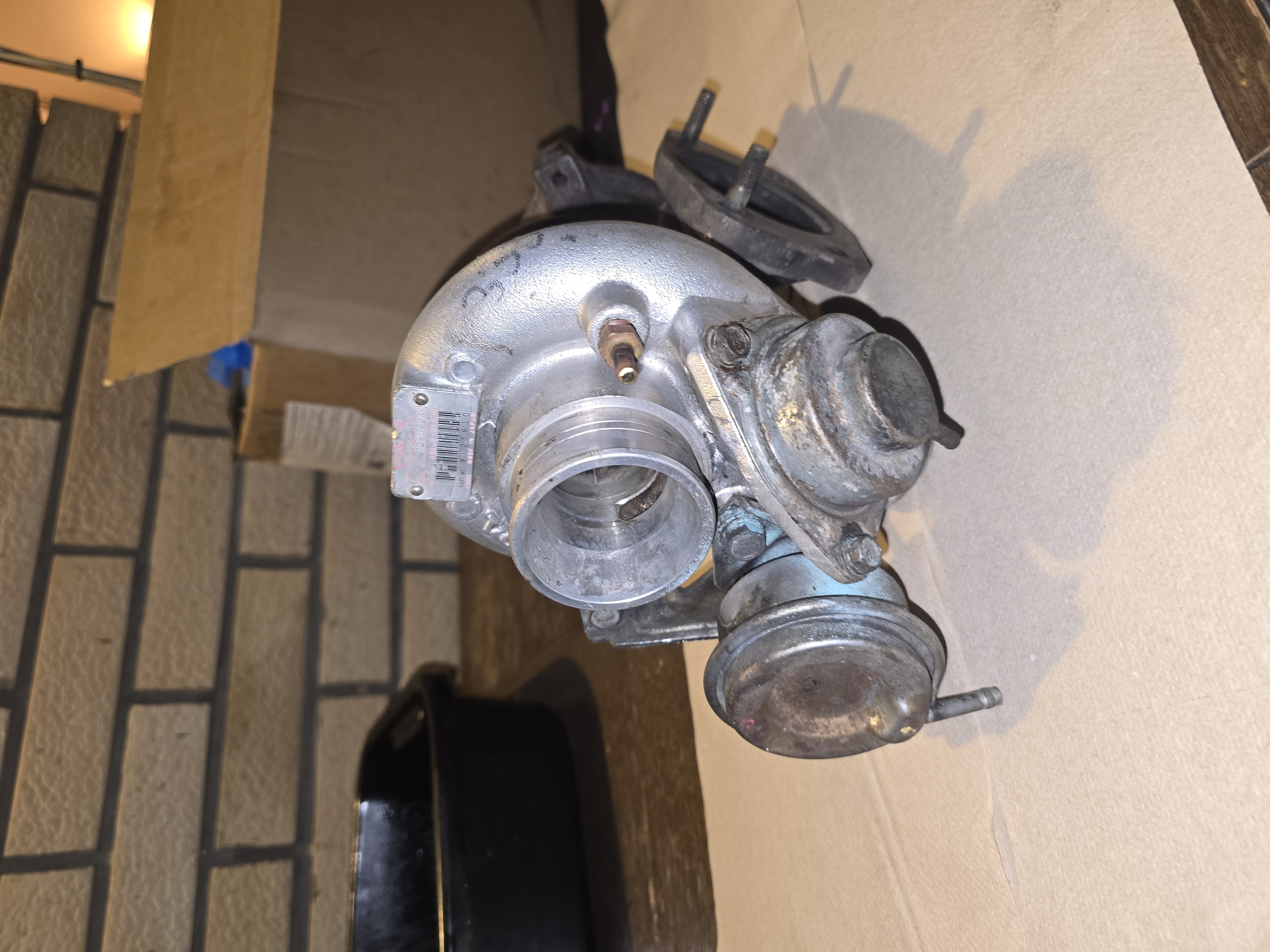

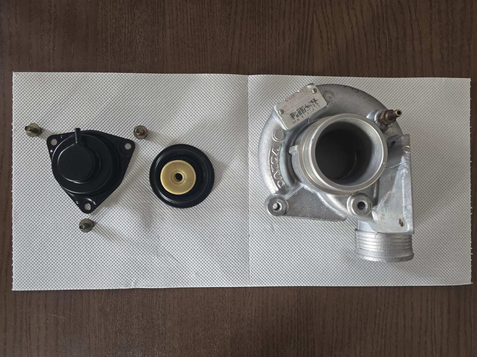

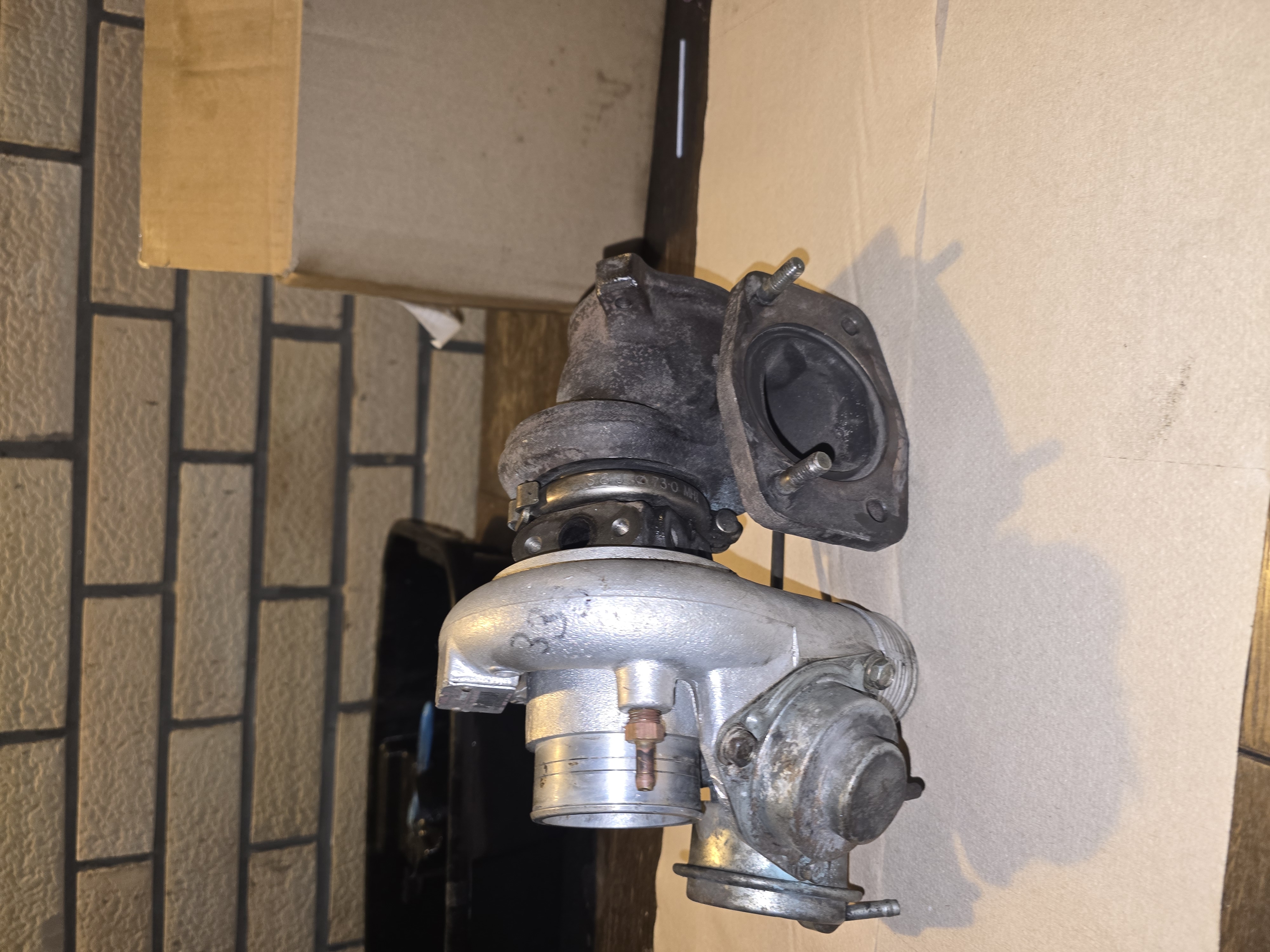

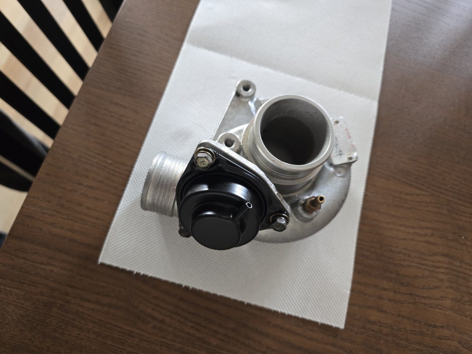

Za novu godinu sam od supruge dobio i turbo - Bogu hvala imao sam dosta vremena da razmisljam na tu temu, razgledam kompresorske mape, merkam izmedju novih i polovnih turbina, i na kraju, odlucio se za TD04HL-13G sa Volvo 850 T5.
Turbina - Inducer: 52mm
Exducer: 45.6mm
Kompresor - Inducer: 41.5mm
Exducer: 56mm
Po Garrett terminologiji, 52/56 sa malim kucistem turbine od 6cm2 - Po svim merama i proracunima, peak pritiska od 0.7bar bi trebao da postigne na 2500 obrtaja, gde je fabricki DOHC-u maksimum obrtnog momenta. Neka i u realnosti izgubi malo na "spool"-u, i dalje bi trebao da bude startan auto sa ovim turbom.
Po uzorku drugih projekata DOHC-a na turbo, i njihovim turbinama - 0.7 bar iz ove turbine bi trebalo da bude oko 185-195 konja i 260-280nm.
Ruku na srce, izgleda bas...tuzno. Iako je potpuno ispravna i bez luftova.
Naravno, rasturio sam je i ocistio detaljno, prisredio estetski ali se negde zagubila slike turbine, ali je tu kompresor i diverter.
E sad. Zasto specificno TD04 - Pa, za pocetak jeftine su. Bogu hvala masa automobila ih je imala serijski, A MHI (Mitsubishi) turbine su generalno kvalitetne, te mi je bilo draze da uzmem polovnu ali kvalitetnu turbinu, po cenu da je remontujem u buducnosti, nego da uzimam nove kineze.
Ne kazem, kinezi sigurno rade posao dobro,m samo je ovo meni bila draza opcija.
Druga stvar, TD04 je dosta dosta dobro podrzan delovima, te ako bih ikada u buducnosti skovao motor i pozeleo veci pritisak, uvek postoji opcija da se kupi drugo kompresorsko kuciste sa imperelom i na taj nacin napravim "hibrid" za deo cene skroz nove turbine, a uz to, vodeno je hladjen.
Samo uljno hladjenje je lakse za povezati ali vodeno ima svoje prednosti u autu koji se vozi svaki dan.
Sto se tice samog turba moram da obrijem pin na kompresorskom kucistu koji ga locira na srce u jednu specificnu poziciju namenski za Volvo, kako bih mogao da rotiram kuciste kompresora, a samim tim i srce u polozaj koji meni treba.

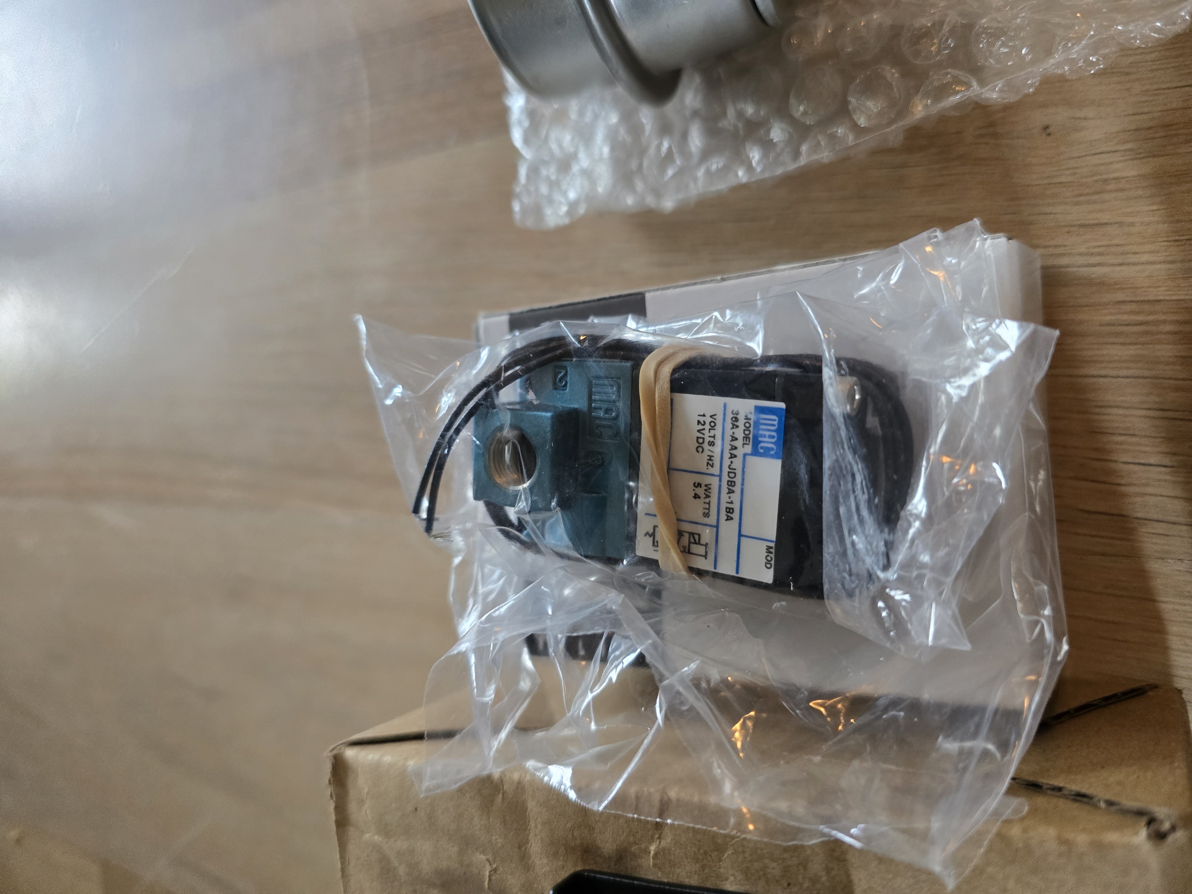

Iako MAC-ov boost controler vec stoji sa strane, za pocetak cemo je povezati na nov, interni wastegate tj. aktuator od 0.5 bar pritiska.

Zasto piggyback? Pa, DET3 pored pune kontrole kolicine goriva i paljenja na standardnoj 16x16 mapi, poseduje po 2 16x1 korektivne mape. Uz to, ima 4 analogna inputa sa dodatne senzore.
U mom slucaju, to su:
1) 2 bar (200KPA) MAP senzor
2) Bosch LSU 4.9 Wideband O2 (lambda)
Dok ce 3) i 4) najverovatnije biti za korektivne mape - npr senzor temperature na usisu (IAT) i recimo senzor temperature motora - Pa da probamo da napravimo da u svim uslovima voznje i u svim ciklusima auto radi sto je bolje moguce.
Opterecenje kroz obrtaje za mapu goriva i mapu paljenja ce se citati preko MAP senzora, a WB sonda ce nam pomoci da vidimo realne vrednosti po pitanju smese i da se na taj nacin korigujemo da ne bi spalili motor.
Uz to, DET3 ima opciju kontrolisanja dodatnih dizni (meni nepotrebno ali hajde), 2 promenljive mape, kontrola do 2 output senzora/modula (npr. boost controler), logovanje parametara u voznji, launch control, road dyno itd.
U svakom slucaju, za 200e odlicna sprava, pogotovo sto ne trazi da se pravi nova motorna instalacija, vec se u paraleli vezuje na motorni racunar i dodaju senzori po volji.
Dizne sam uzeo nove Bosch 382cc preko FMIC.pl kao i DET3
Prakticno su iste su visine kao fabricke (nove su krace 2mm) tako da montaza nece biti problem. 382cc na 85% ciklusa je dovoljno do 225 konja na 4 cilindra, tako da imamo i vise protoka nego sto nam treba.

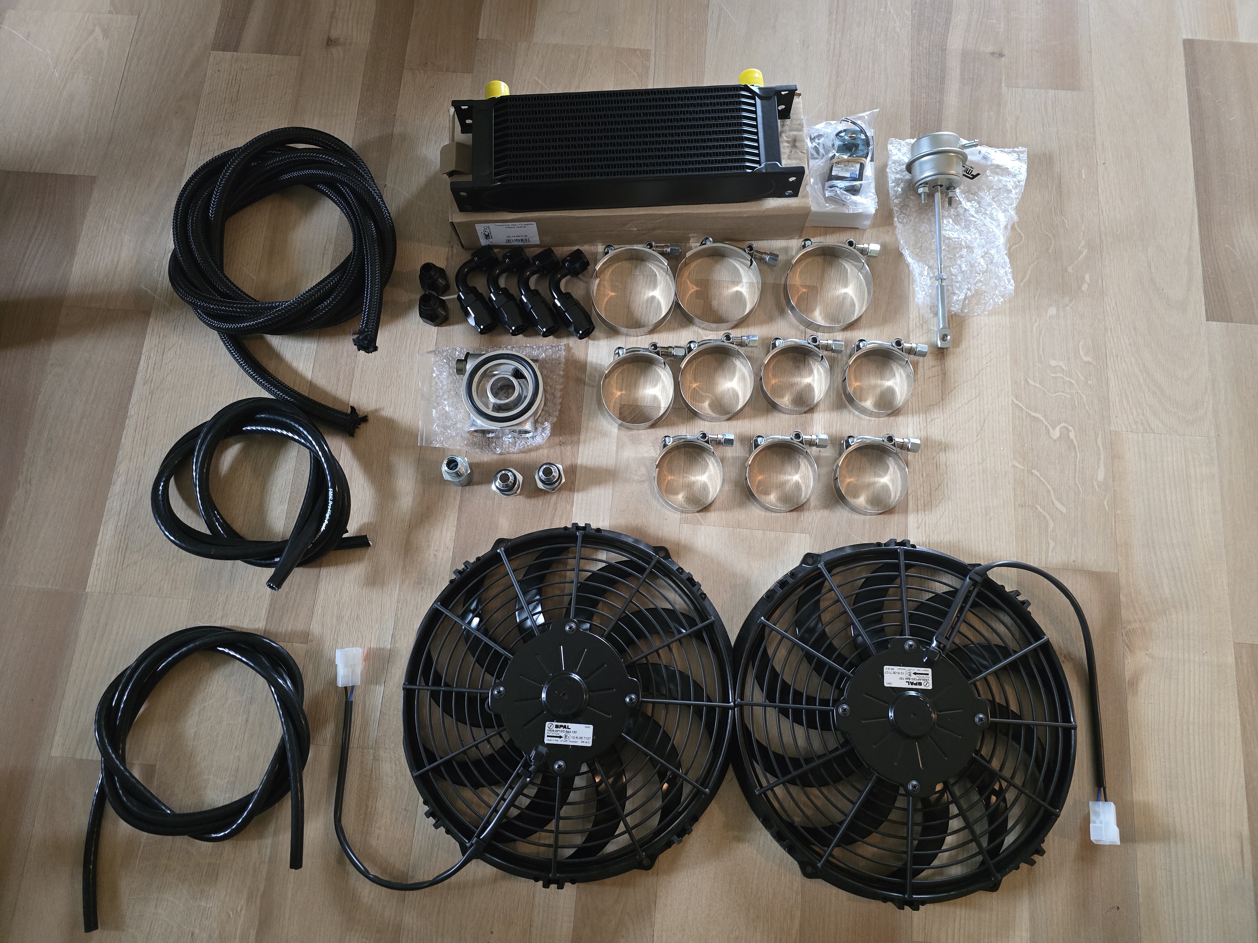

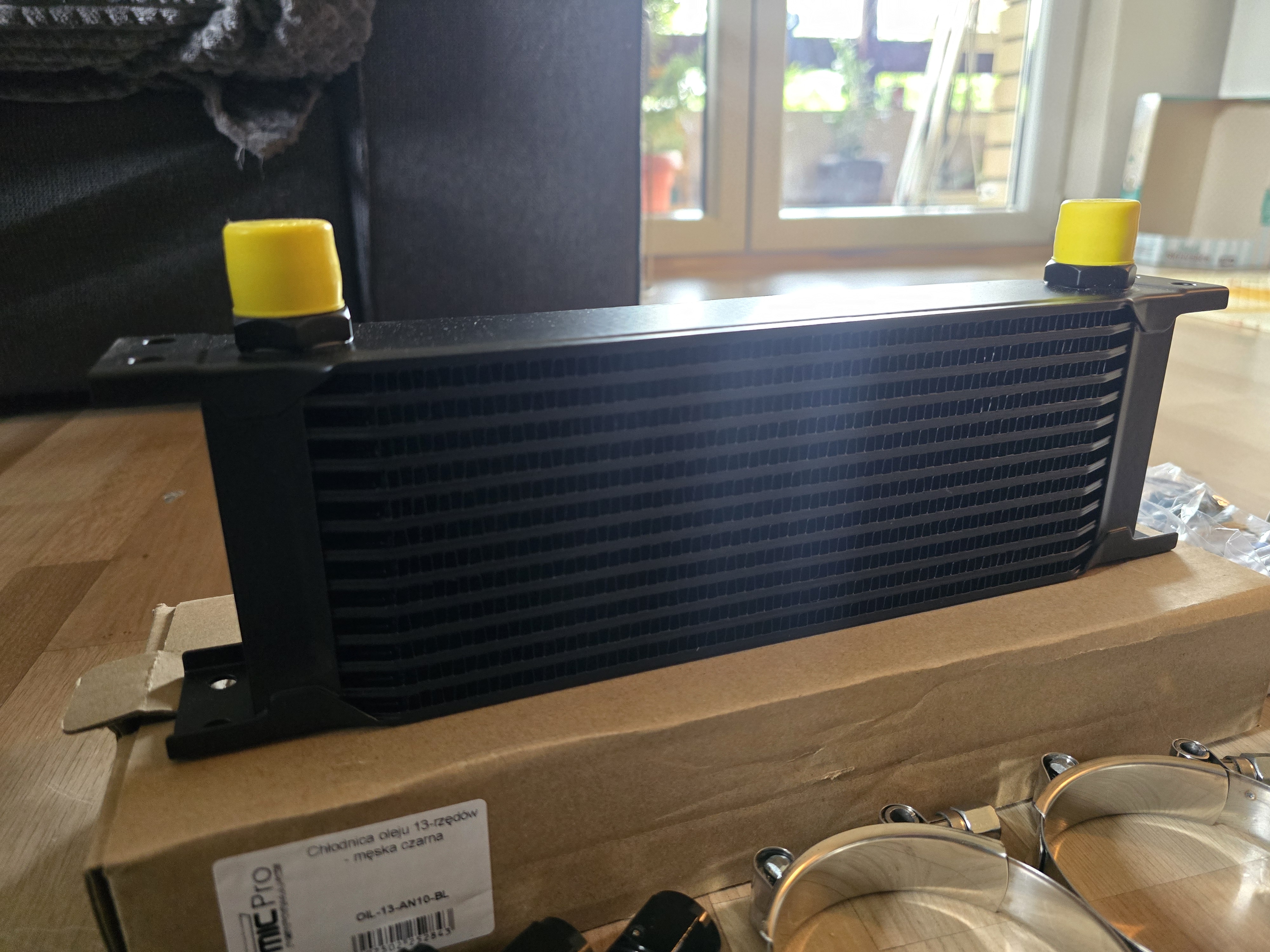

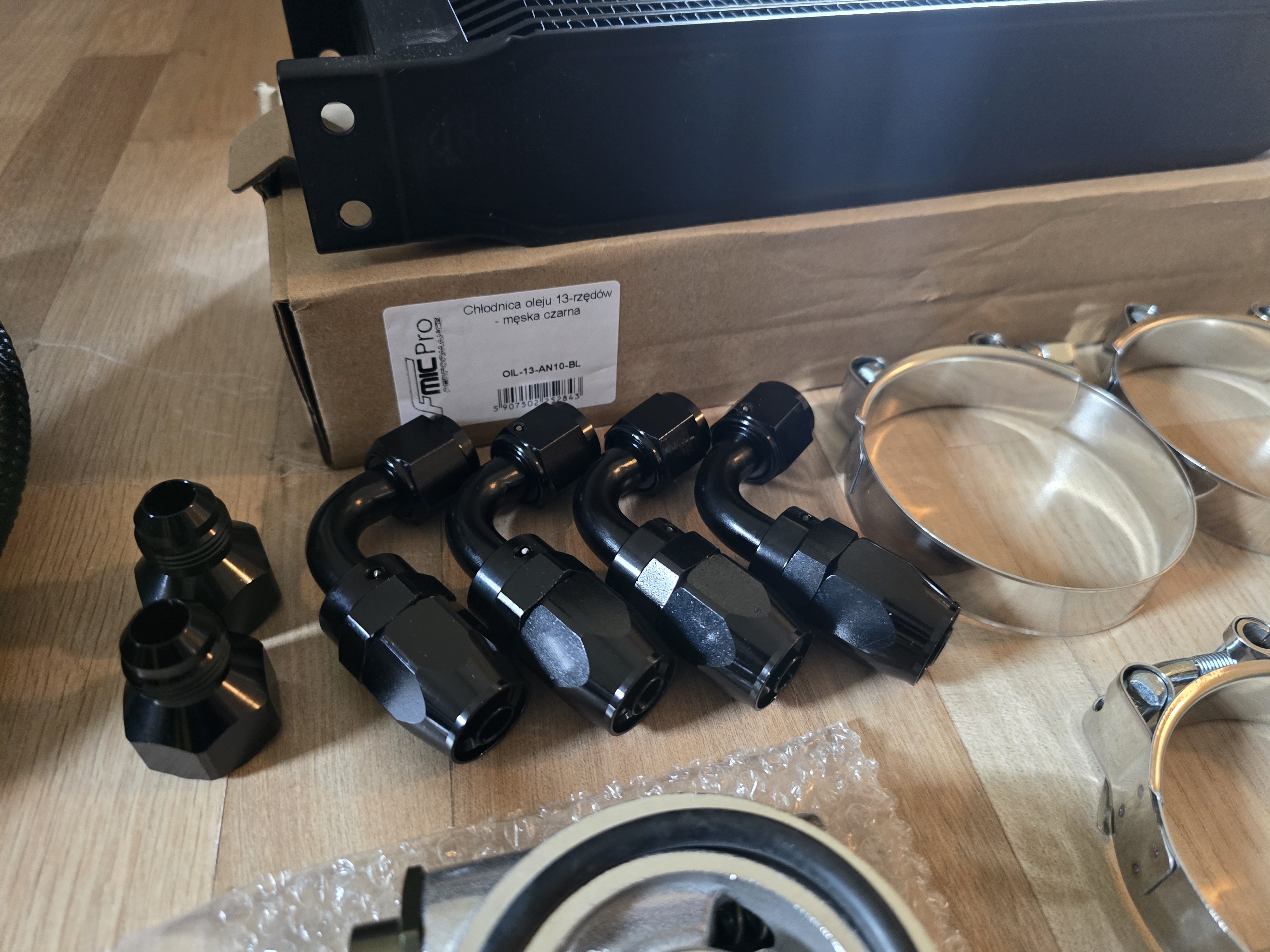

Uz to stigla je sendvic ploca za ulje da mozemo da povezemo hladnjak ulja (13 redova, isto FMIC), AN8 holenderi, AN8 CPE crevo za ulje, reduciri za hladnjak posto su mu kacenja AN10, novi aktuator 0.5bar, MAC 3 port boost controler, vakum creva, T-bolt selne i 2 SPAL ventilatora od 280mm umesto fabrickih koji ce dobiti svoj novi nosac.
Trebali bi da budu daleko efikasniji od fabrickih i da daleko bolje regulisu temperaturu rashladne tecnosti.

Vidi se da se ozbiljno spremaš da je sredjuješ i napraviš kao novu, veliko poštovanje za vraćanje jedno starog Ford-a u novi život.
Jedino što bi možda mogao da potražiš da ako ima uzeš neku kao fiokicu umesto poklopca radia gde bi mogao ostavljaš neke sitnice.

Neka ideja je da se na taj poklopca postave 2 obična dvopolna prekidača - Jedan za launch control, drugi za dve različite mape, npr. mapa sa nižim i višim pritiskom. Možda i neki prekidač plusa za akumulator ali o tom potom. Kao, da to bude neki omaž Sierrama grupe A i N, iako moja veze sa tim nema ali eto.
