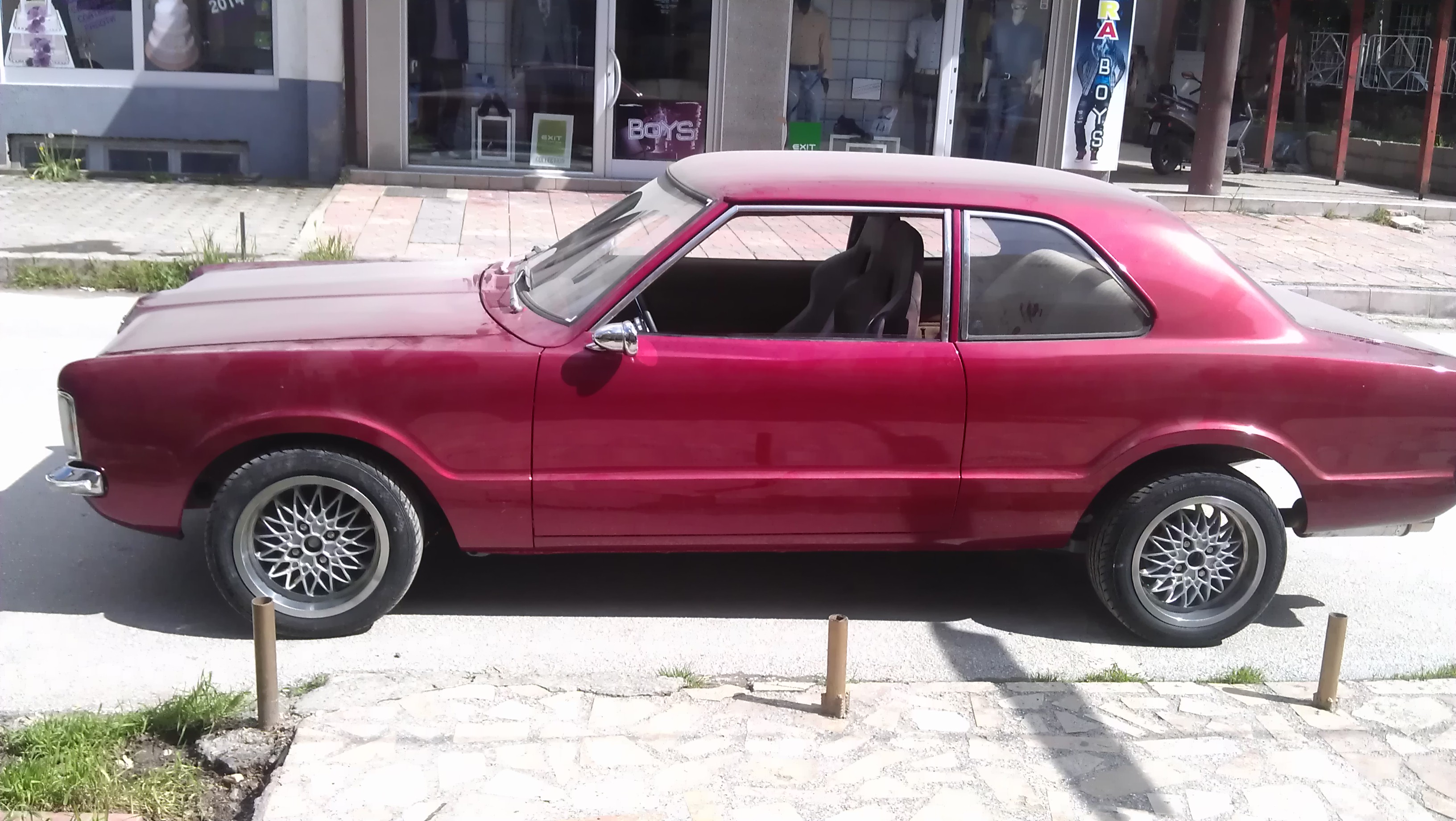

Odlican taunus, taj lonac pozadi mu je bas prevelik, al mi se svidjaju felne kao sto rekoh. Odlicno. Nego Retromad, da ne kopam i trazim tvog Capria, jel si ubacio 2.8 unutra?

Stavio xenon.

Auto sad izgleda odvratno.
Promašio si skroz poentu tog auta... bolje vrati stare felne... bolje izgleda sa njima iako su trokrake.
- Dusan64
- Poruka: 5280
Re: Ford Taunus 1600 1974
Skini ove felne i lonac,odvratno izgleda samo zbog te dve stvari. Stoje mu ko piletu sise.

meni se vise svidza nego sto mi se ne svidza..

Jednom sam napisao za one felne pre da uradis ono sto ti se svidja ali ove ... U svakom slucaju mislim da si potrefio JEDINSTVENU kombinaciju bilo gde (pa do Argentine...).

Znaci ovako sve e stvar ukusa. Felne ostaju na auto koe nije jos dovrseno. Sleduje farbanje u dve boje i spustanje za -40mm auto bi trebalo da bude kako american muscle car koi su radeni na Discovery i mnogi drugi u americki magazina koi sam gledao jel radim za amerikansku kompaniju sa mnogo amerikanca koi poseduju ovi vozila. Ali posto doneti nekog americko auto kod nas i srediti ga tako je mnogo skupo odlucio sam da sredim taunusa u taj stil. Znam da taunus je daleko pozadi od mustanga u svak pogled ali ipak je Ford i e od to godiste sa slicnu liniju. Imam priliku da donesem Mustanga od bilo koje godiste i u bilo koje stanje ali to je preludo jer sa tim parama bi mogao da kupim nekog novo BMW ili Mercedesa.Auto kje bude celo rastureno opeskareno i opet sklopeno sa svih novi delovi koi sam porucio od Nemacku motor je dovojno jak ne bi stavjao drugi koi bi trosio vise jer sakam auto da vozim svakodnevno.

Ovakve automobile treba samo vratiti u original stanje i to dovesti do perfekcije.Sve ostalo po meni je s oproštenjem "budževina".Te ogromne felne mu ne pristaju.Kao babi kad obučeš mini suknju i kažeš ...baš joj lepo stoji.

drug nisam od onih ljudi koji vole da kritikuju ali izvini moram ti ovo napisati felne su odvratne,vrati stare ats od 7j nemoj da te prze ovo nikaki neide uz njega

Ja bih samo dodao da ni americki muscle car iz tog perioda nije imao ovolike felne
Svi ti dajemo dobronameran savet, nemoj da se ljutis. Na kraju krajeva lepota je u ocima posmatraca, ako se tebi svidja - super

Samo što nisam vidio na muscle autima gume sa tako malim profilom, uglavnom su bile veći profil.

Jako los izbor sa ovim "bandazima" . Nisam mogao da gledam slike duze od par sekundi jer je veoma stresno koliko mu lose stoje.
Ako nisi za varijantu vracanja starih felni mjenjaj ove velike za neke u old school fazonu,sve drugo strci na ovom autu a i izazivaces vise podsmjeha nego stvarnog odusevljenja izgledom.
Ipak je to euro ford a ne muscle american,velika je razlika u imidzu tih auta.
Ovo su ti sve drugarski savjeti a ne nesto sto mi zelimo da te nagovorimo da uradis mimo svoje volje
Zivio i cuvaj ga i ne bih ti savjetovao neke ludorije sa farbanjem ako su u fazonu toga sto si poceo sa ovim tockovima.

iskreno da ti kazem druze, meni se najvise svidjaju tockovi sa onih prvih slika koje si okacio....auto ti je prelep ali mu oni trokraki tockovi ne stoje lepo...ove zadnje necu ni da komentarisem, ovo su tockovi za neki auto nabudzeni iz 2012 god...pazi,oni su ekstra, samo sto ne cuce taunusu..po meni je steta bilo sta menjati ako si vec uspeo da pronadjes primerak u 100% originalnom stanju..makar ne menjaj nista na eksterijeru..pozdrav i srecno

Ауто је и овако висок , још са овим точковима још је виши. То је први промашај. Други промашај је боја фелни .Руб је црн а краци сребрни , да је обрнуто било би лепше јер би визуелно деловало да је фелна ибечена . Трећи промашај је тај да фелне немају видљив руб , а то је главна ствар код старих аутомобила . Да се види кофа
. Четврто је то што гума има тако мало меса , тања је од браника . Пето је комбинација , црно и браон . Не иде .
Ово је било објашњење логике које изазива реакције код људи , онакве какве су .
Што се тиче спуштања , ту ће бити проблема , јер предњи трап није прављен да ради тако ниско . Могу да ти елаборирам проблеме који настају и како се превазилазе . Једна од глупљих ствари коју можеш да направиш је да спутиш само предњи део да добијеш тај амерички мусцле цар лоок
Ауто нећеш моћи да покупиш по путу . Погоди како знам за ово

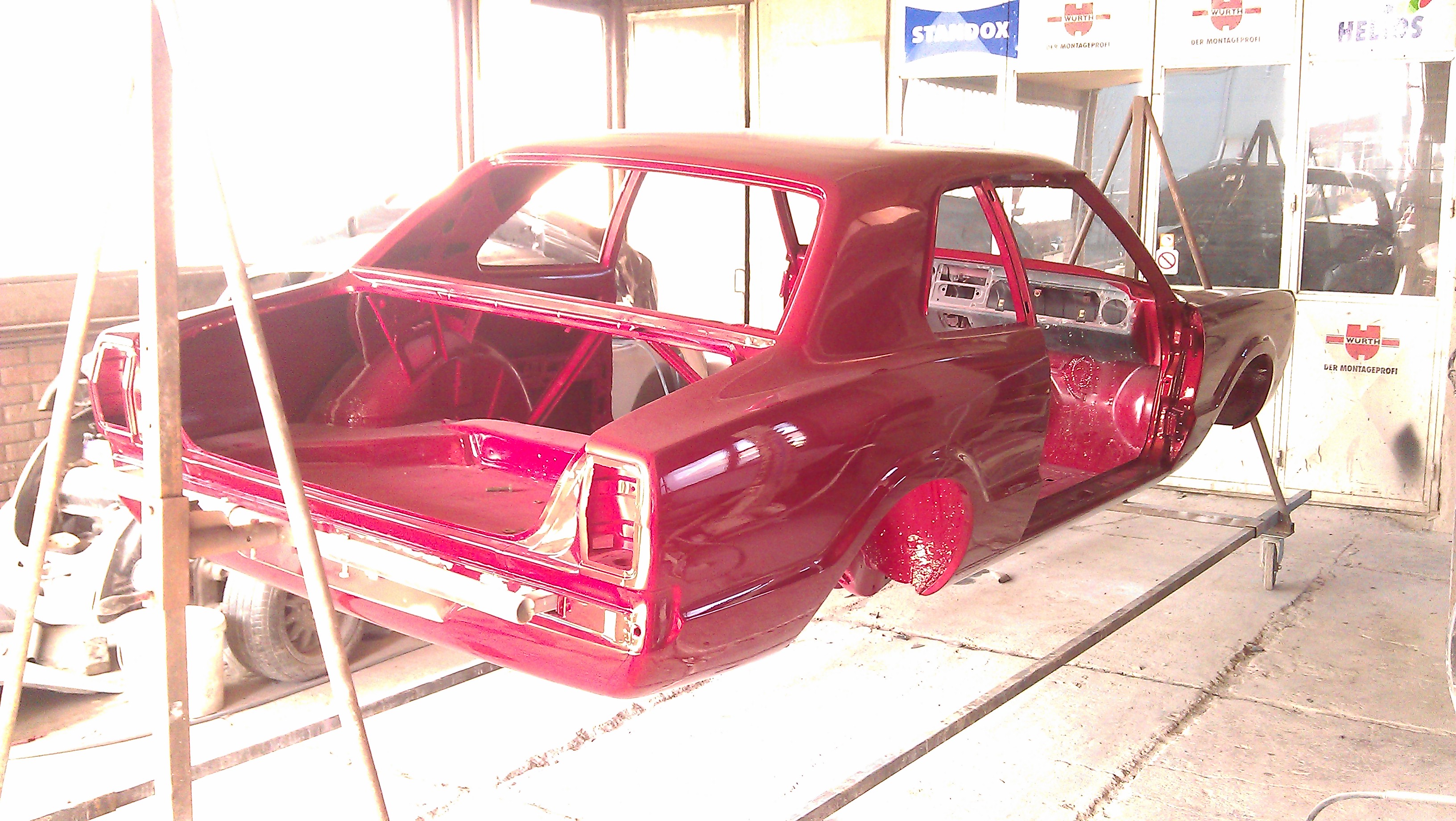

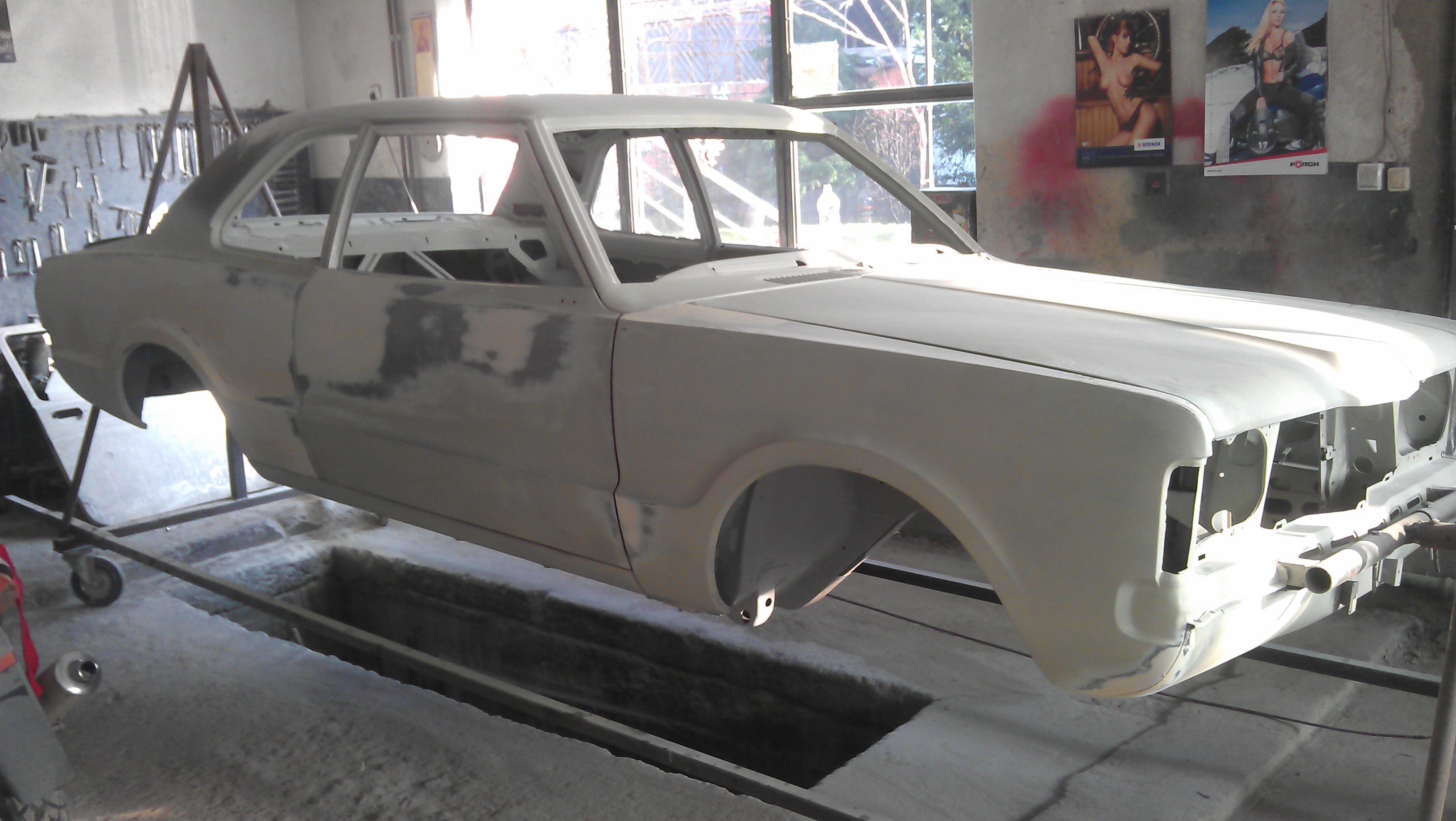

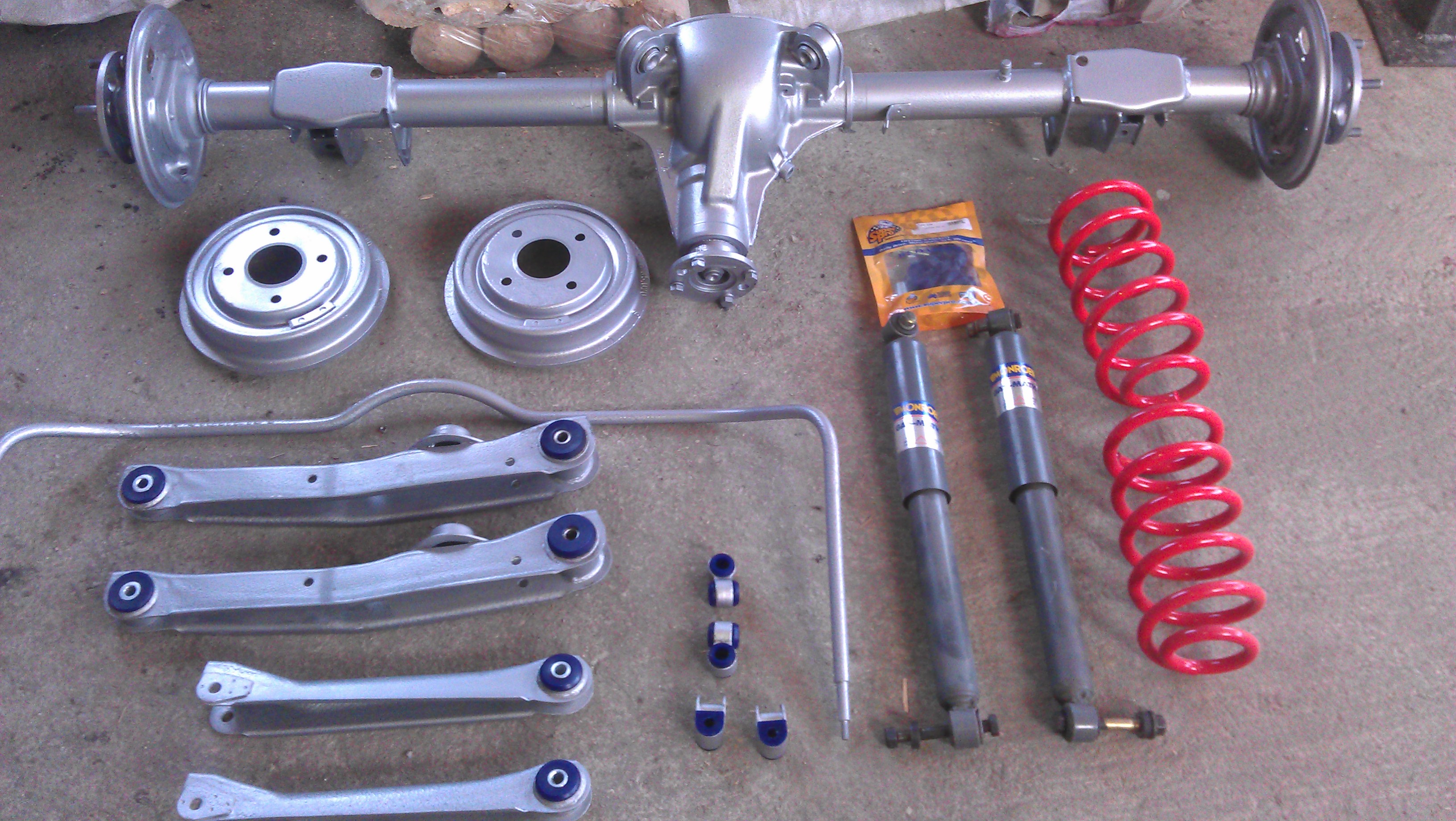

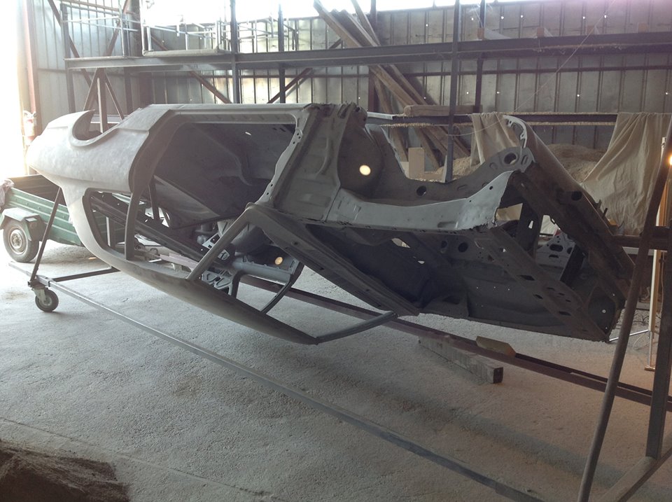

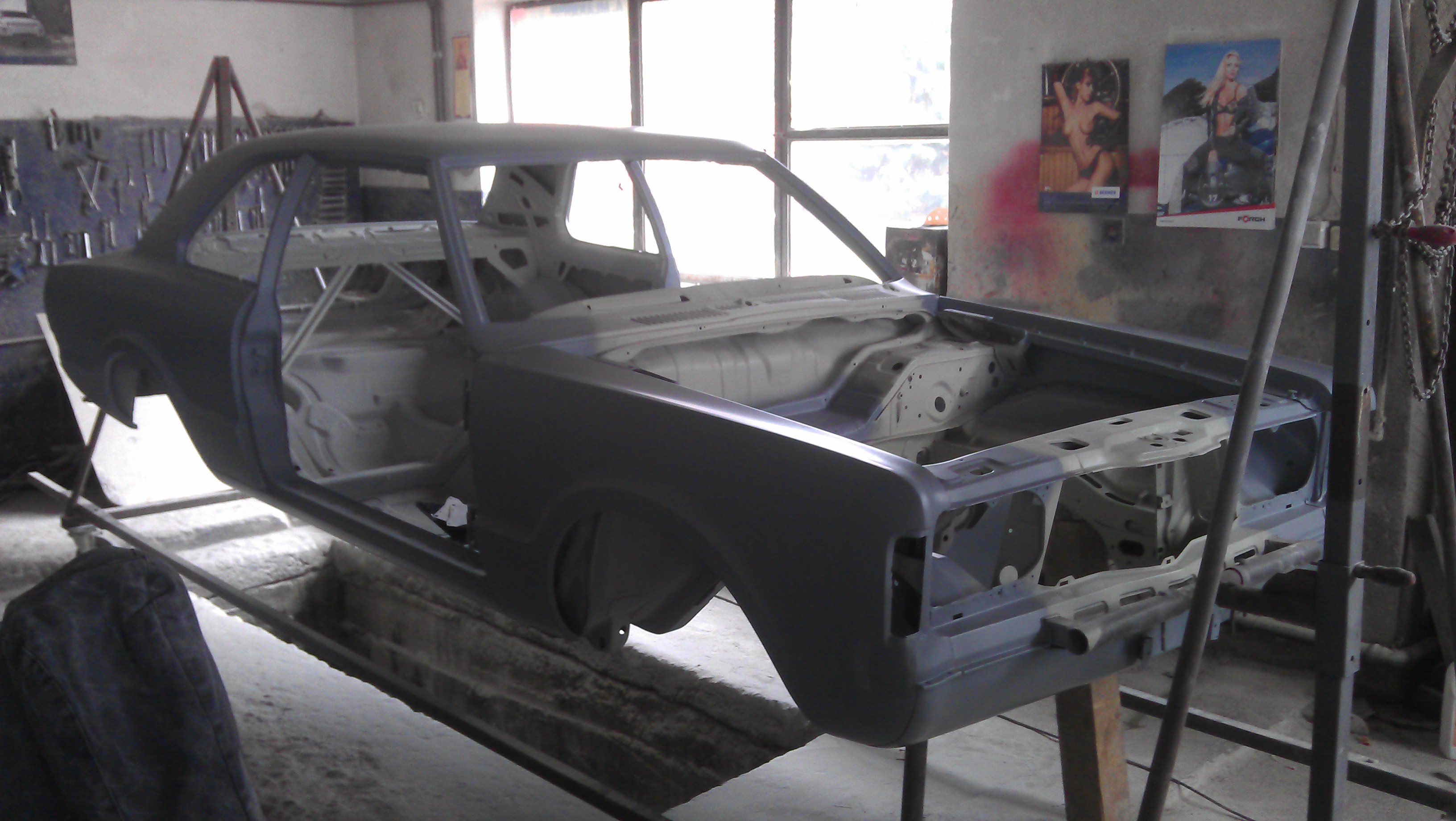

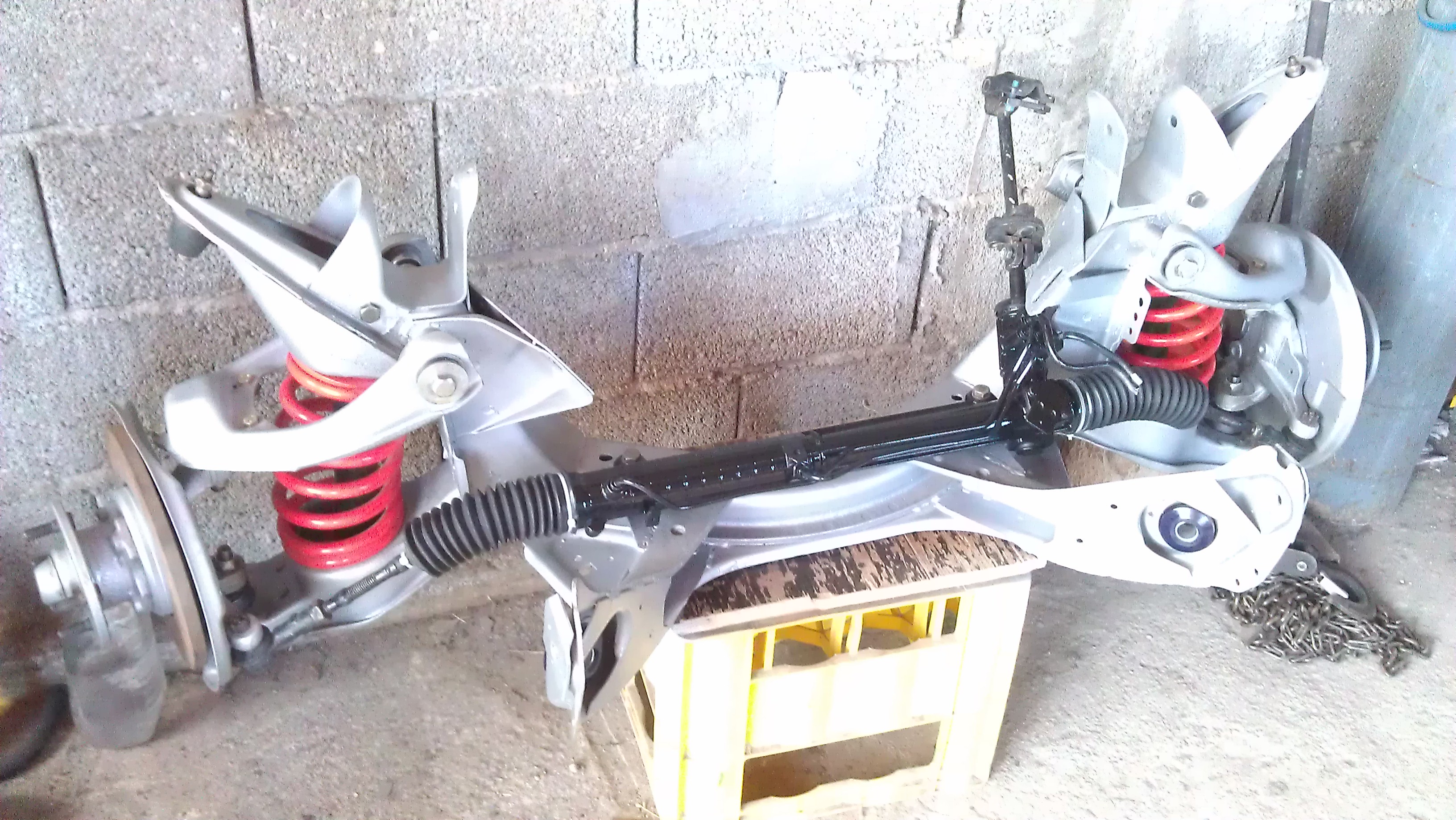

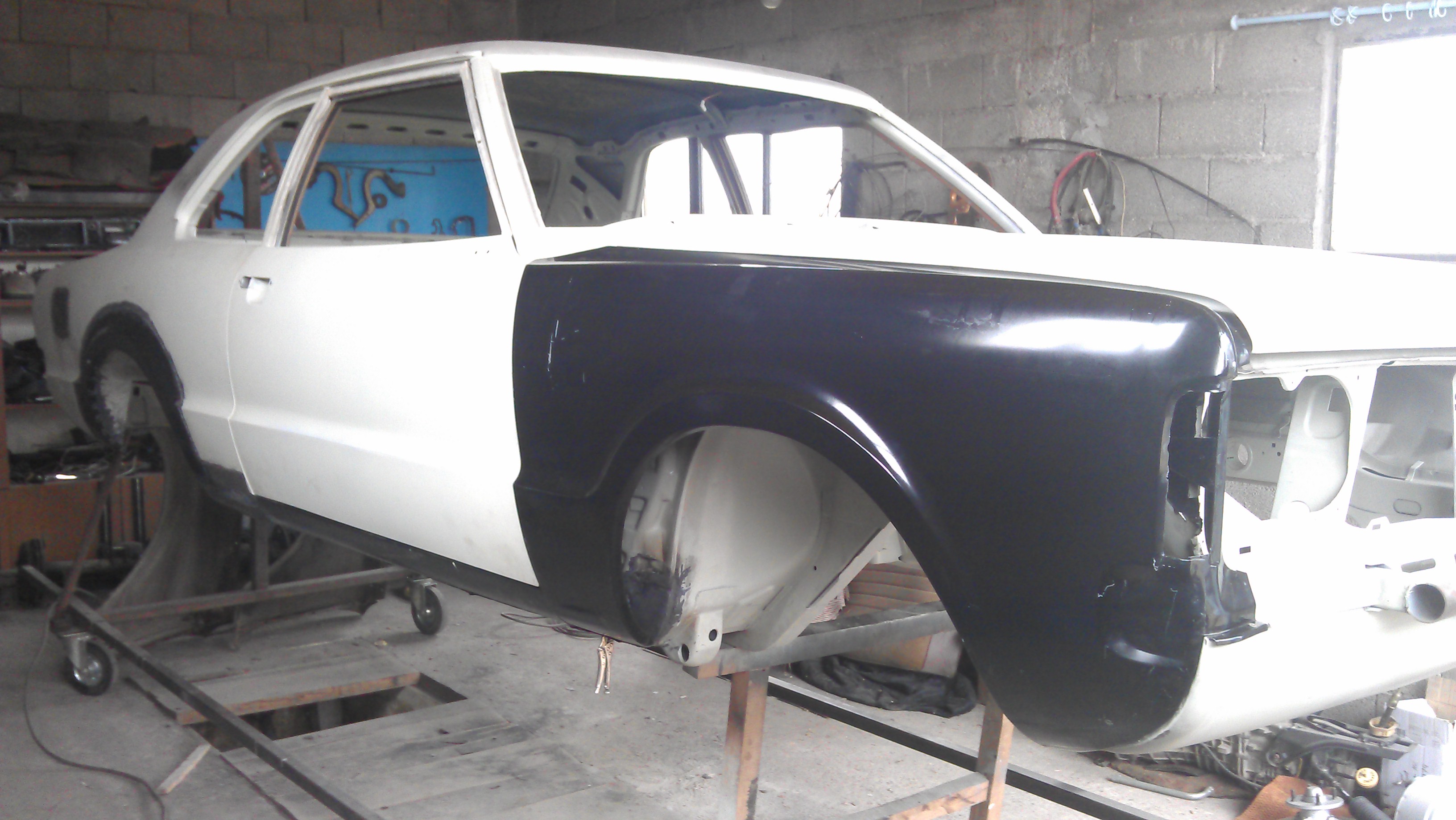

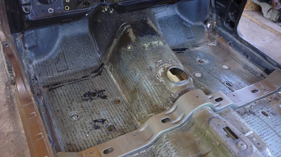

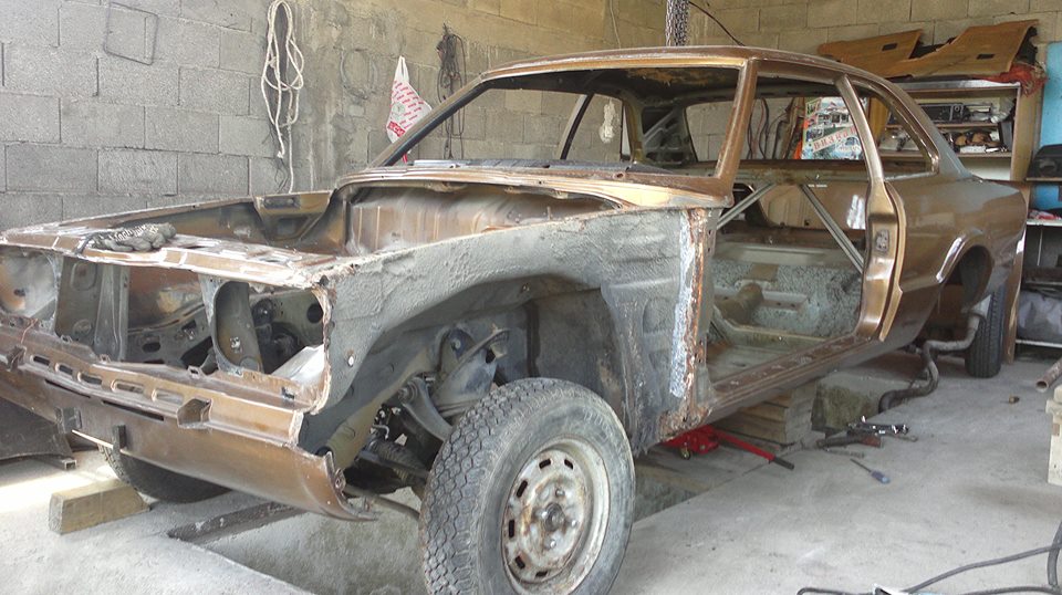

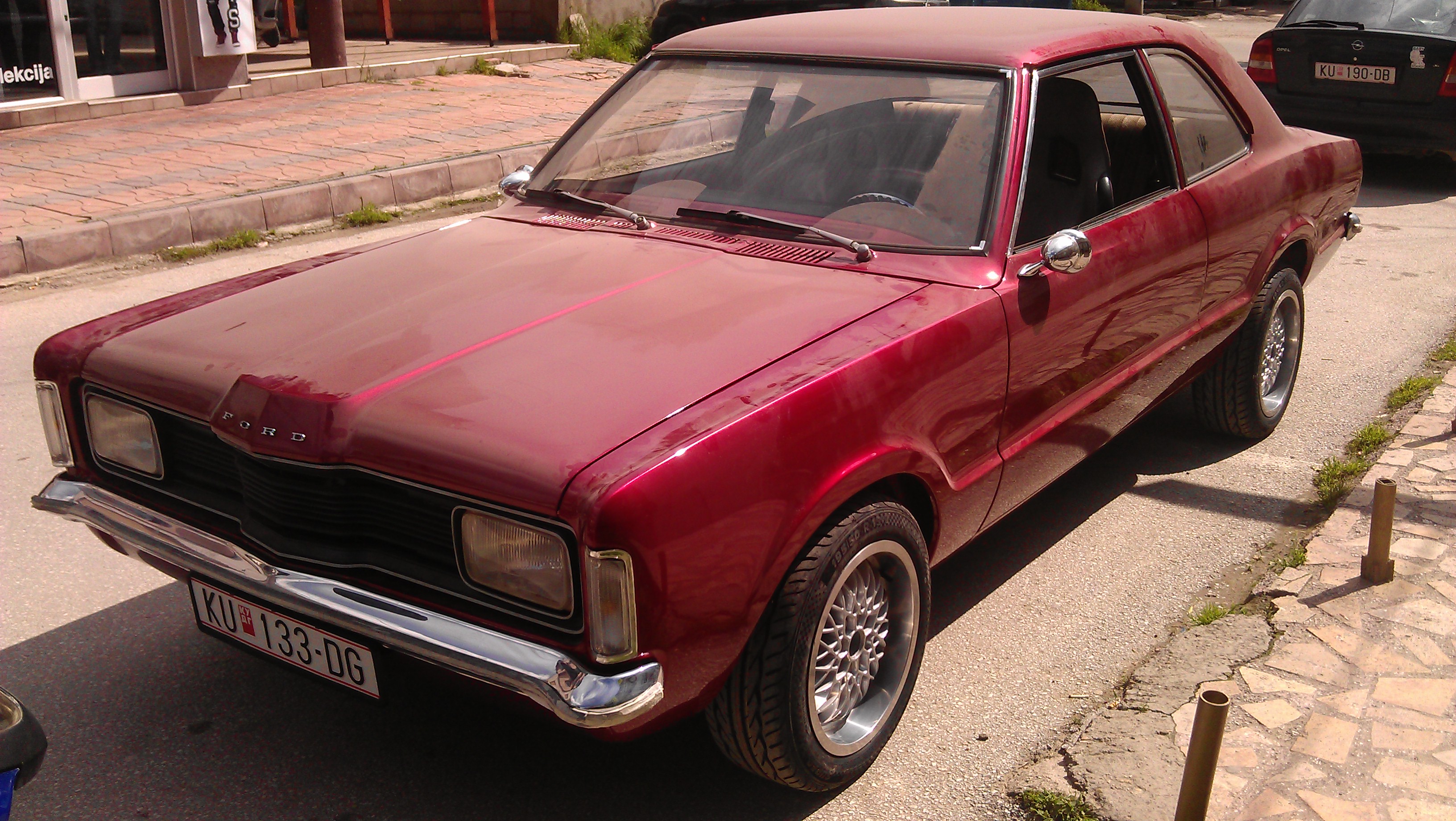

Evo malo da obnovimo temu ..Avto je komplet sredeno peskareno farbano sve delovi smeneto staveni poliuretanski caure, spirale za spustanje -40mm ali ne se spustio ni malo trebao sam da porucim oni od -60mm...motor e 2,9 od skorpiju sa menjacom komplet...od limariju smenio sam oba krila jel pri peskarenje pokazali dupke kao i pragove polumeseci.. niz celo avto e stavena zvuzna izolacija ostaaje jos enterijer da pretapaciram celog i to kje da bude sve...
evo par slike....
pozzz...
evo par slike....
pozzz...

E ovo je već nešto,sviđa mi se
Samo leba ti skini onaj zadnji lonac,ono je za trkalice ili za japanska kola... bezveze stoji na ovako lepom taunusu.
Napred je fina visina,pozadi je baš visok.

Odlicna boja,dopadaju mi se felne,retrovizori...bas je retro...i pomalo race fazon sa kadicama,volanom,instrumentima i naravno auspuhom,meni je cool sve to...
