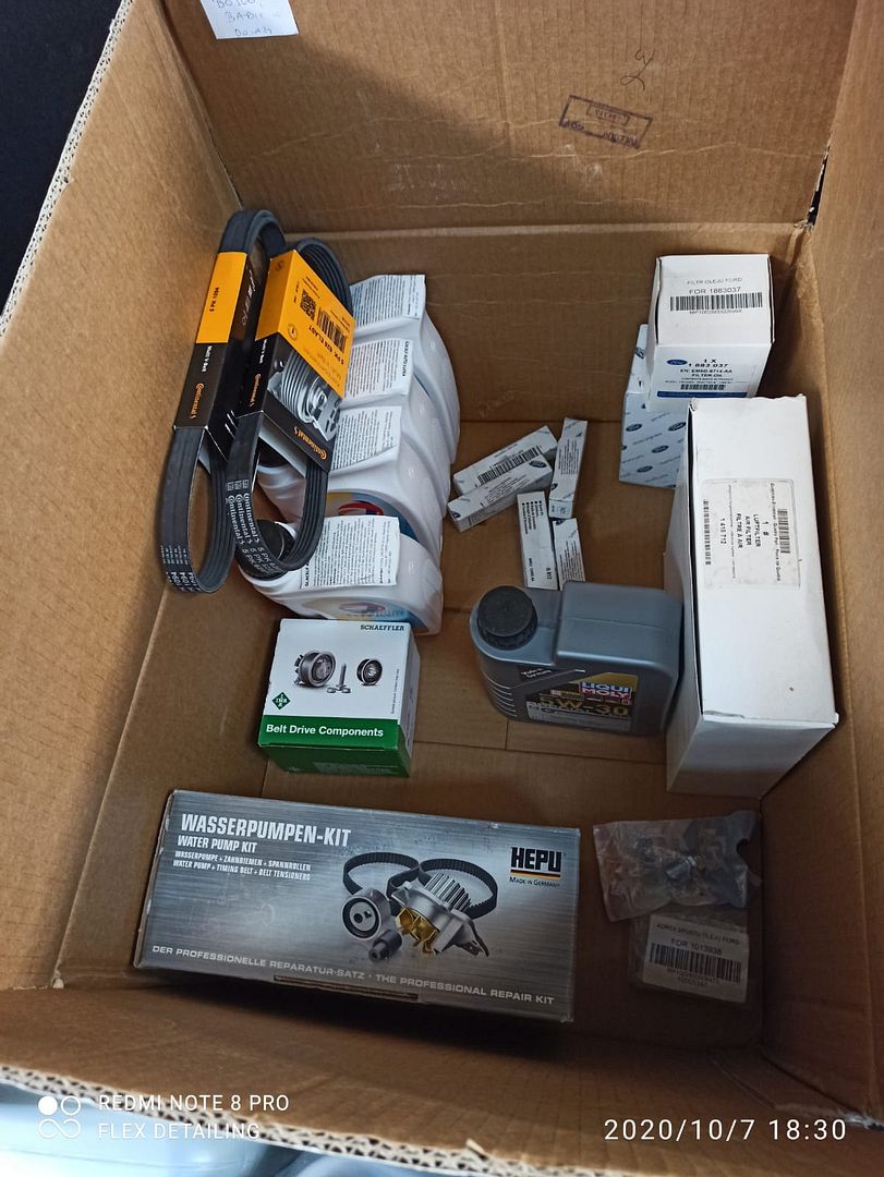

Razlog posjeta V. Gorici je Anđelko, nabavio mi je dijelove za drugi veliki servis (prvi rađen na 155.000 km, sad je na 281.000), mali servis (ulje, filteri, svjećice) te Bilstein B4 amortizeri sa zaštitnim i udarnim gumama.
Vidim da ekipa hvali Likvi Moli pa reko aj da i ja probam to ulje.

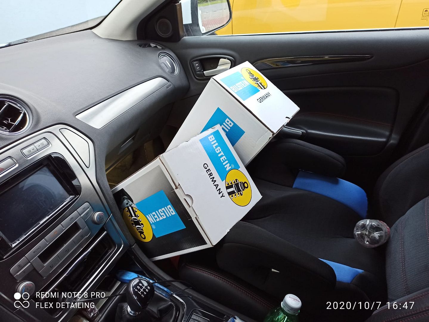

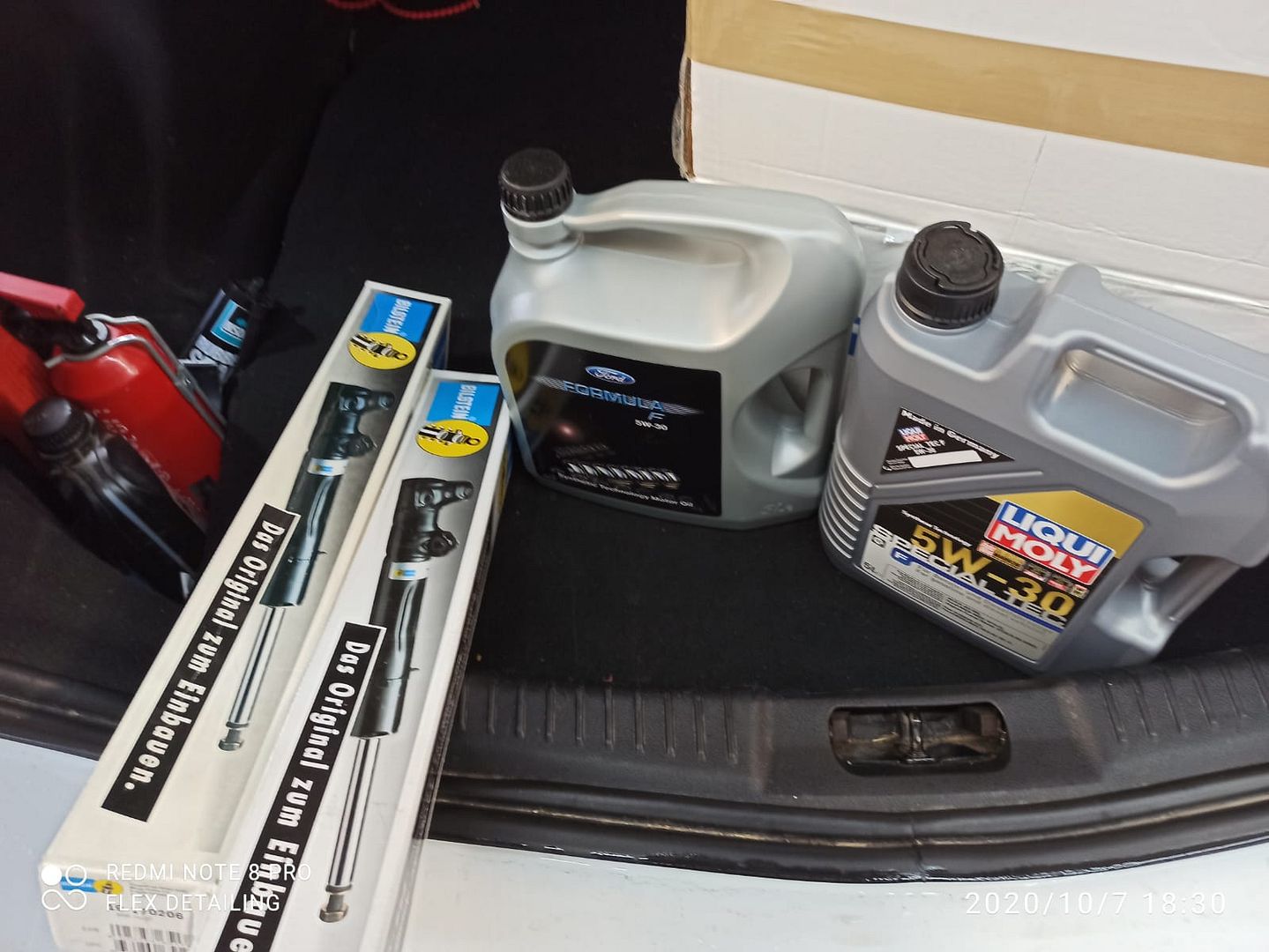

Otišao Mondeo jutros kod majstora, na veliki i mali servis, zamjenu svjećica te amortizera, sva 4 - Bilstein B4.
Kao i uvijek, ništa neide ko po loju.

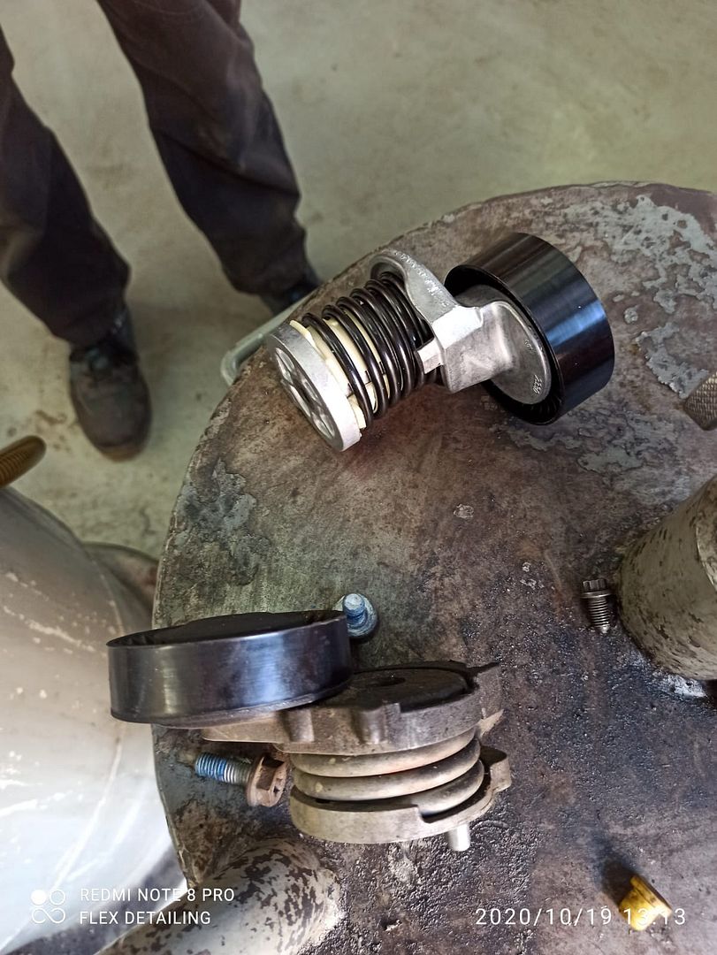

Zove majstor, kaže neodgovara natezač kanalnog remena..
Jbga, razlika je očita. Sutra stiže drugi natezač..

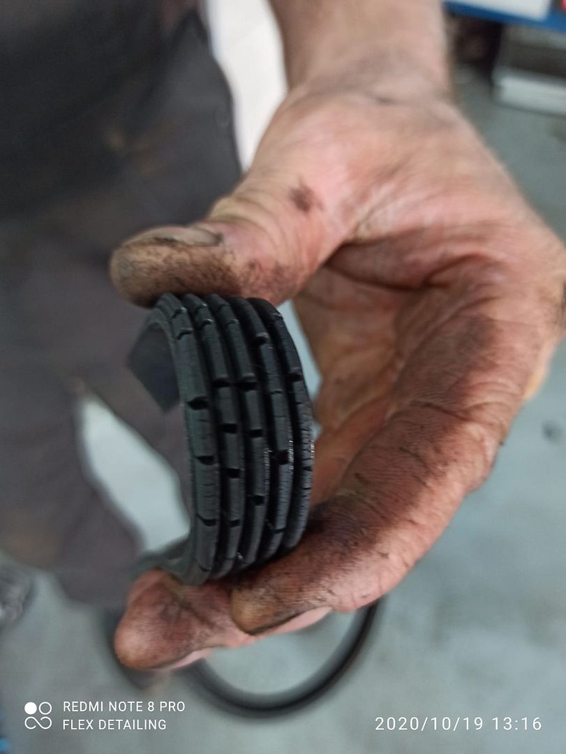

Naravno, nije to sve. Kaže remenica alternatora je jako loša, remen pred raspadom, valja ju zamjeniti..
A dobro, nije mjenjana na prošlom velikom servisu a ima 281.000 km, nije mi žao.
Ostalo remenje u dobrom stanju, bez vidljivih oštećenja.
Treće, primjetio sam nedavno ulje kod prednjeg lijevog kotača. To se vidjelo da je propišao semering mjenjača. Zamjenjeno i sve OK, to sam znao.
I majstora sam zamolio da pregleda još i kućište filtera ulja (to im je mana) te sve ostale moguće i nemoguće brtve. Ako koja propušta, zamjenit će se jer nema mi ništa gore nego vidjet ulje ispod auta.
Sutra u toku dana će me valjda zvati da je sve OK.

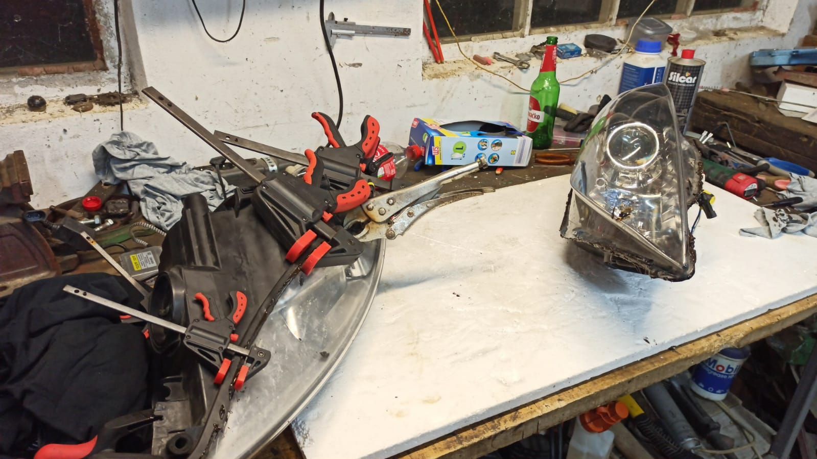

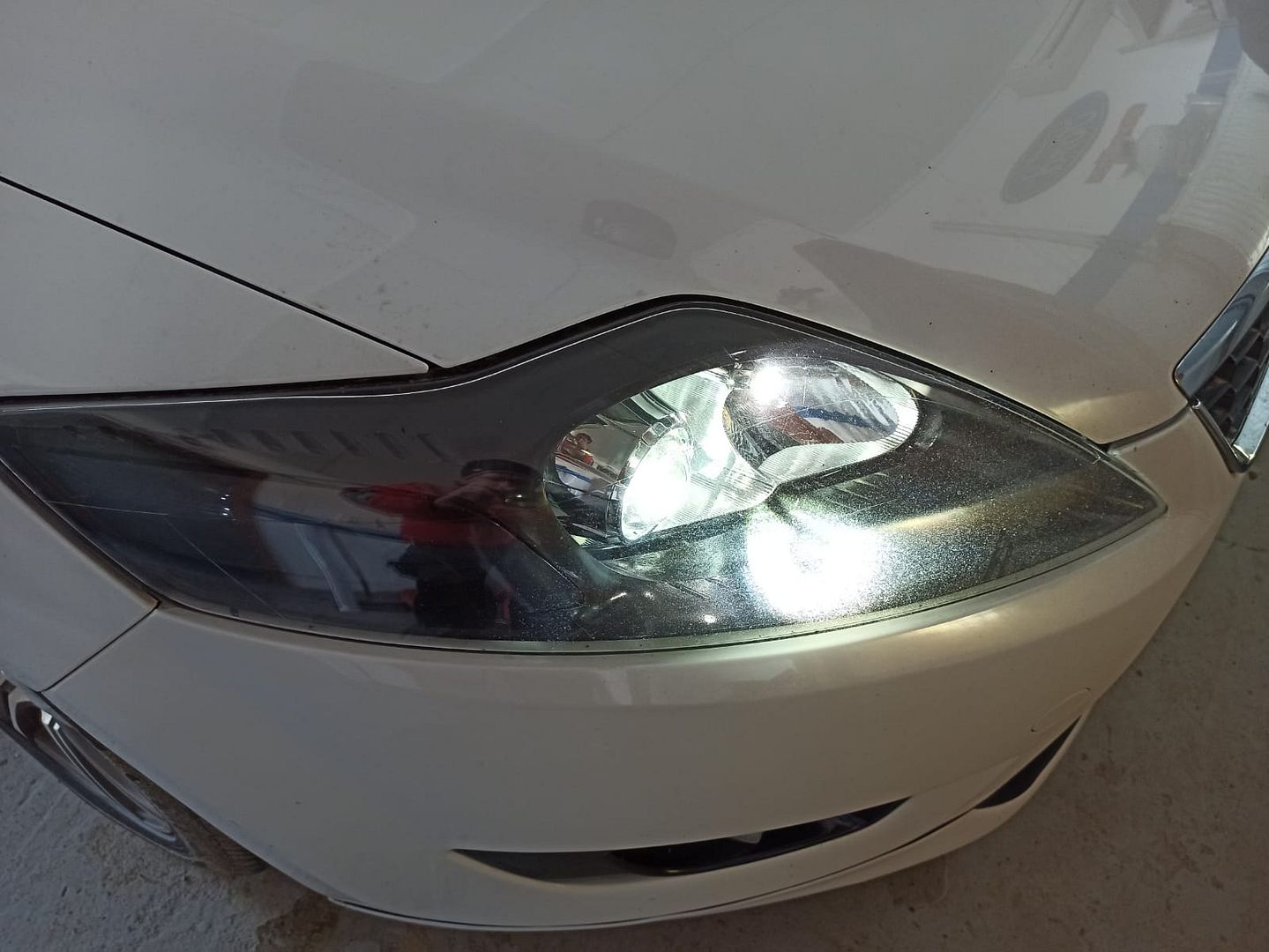

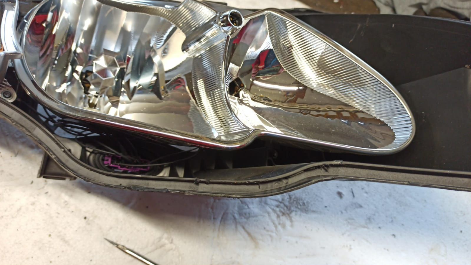

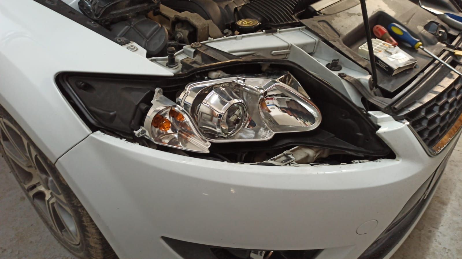

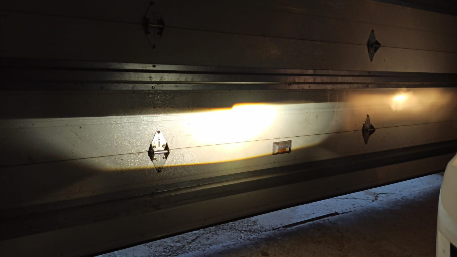

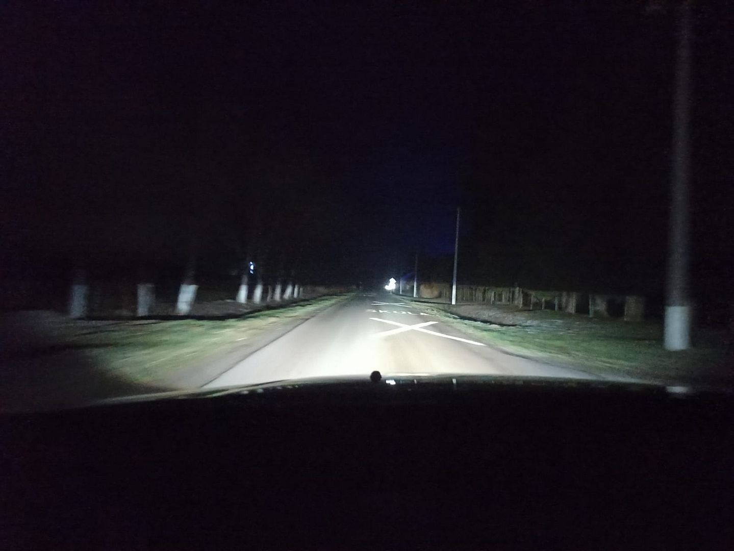

Far ispred suvozača me je nešto zezao pa sam zato davno prije skinuo oba i stavio obična svjetla.
Negdje je probijao na masu, kad dam duga, ugasi se pozicija i tinja žmigavac.. Svašta sam radio i na kraju odustao i kupio drugi polovan far.
Jučer rastavio, podesio, ofarbao žmigavac u crno i sastavio.
Danas se pozabavio sa drugim i sad su na sušenju, montaža sutra/preksutra.
I konačno sam uspio na lak i brz način rastaviti far bez da sam oštetio kućište imalo.
Jučerašnje podešavanje:
Današnje:
Utor lijepo očišćen za novu brtvenu masu:
Sušenje..
Današnje:
Sušenje..

Bravo, koja je ta fora za otvaranje fara?

Ništa posebno, treba samo par puta grijati.
U drvenoj kutiji sam ga ostavio 15 minuta dok je ind. fen na max (mislim da je 550C, nisam siguran).
Ostavio 10 minuta da se grije bez fena 10 minuta a onda opet 10 minuta grijanje na max i rastavljanje.
Za rastavljanje treba naoštriti jedan plosnati šrafciger (stanjiti ga pri vrhu, jedno 5 cm, da ne diže kanal kućišta previše) i onda dok je far topal proći naoštrenim šrafcigerom između gornje stijenke utora i poklopca fara.
Kad se prođe cijelom dužinom utora, odna otpilati ona 2 pipka, ne služe ničemu nego kao vodilica kad se vraća poklopac na mjesto.
Krenuti sa rastavljanjem iz ćoška bližem blatobranu, ćošak bliži žmigavcu (na Mondeu, na Focusu mk2FL je taj ćošak suprotno od žmigavca).
Bitno je ćošak rastaviti rukama, onda sam zavlačio veći plosnati šrafciger između i gurao poklopac od kućišta.
Kad neide, vratiti u kutiju i grijati 10ak minuta. Radio sam u radioni bez grijanja i 3x sam vraćao far u kutiju na grijanje.
Čišćenje utora je bilo lagano, sa skalpelom se zareže brtvilo sa obe strane (metalni skalpel sa šerafom, da se podesi dubina noža, cca 4-5 mm) i onda sam oštrim šrafcigerom podigao donju stranu prtvila, da se odvoji dovoljno dužine da mogu uhvatiti prstima. Poslije toga je trebalo 3-4 minute da izvadim komplet brtvilo. Pucalo mi je 4x, nisam uspio iz komada izvaditi.
Sutra rastavljam 2 fara od Focusa, nisu nikad otvarani. I još moja 2 koje sam već otvarao.
Probat ću napraviti kratki video kako sam ovo odradio.

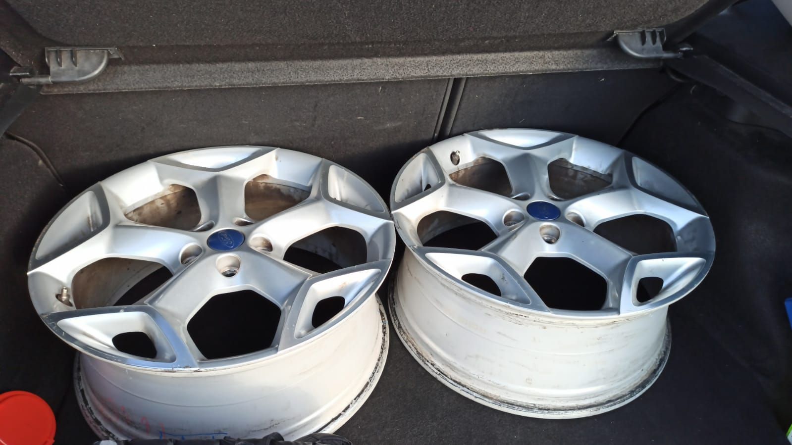

Nabačena 5 godišnja keramika na felge, gume GY asy 5 235 35 19, na gumama zapečen Gyeon Tire premaz (radi trajnosti).
Naravno da sam se zeznuo što sam išao prvo prednji kraj zamjeniti. Jer naprijed problema nema sa distancama 15 mm po kotaču.
Ali zato nazad ima problema, udara vijak u felgu.. A taj problem na Focusu nemam.
Tako da ću morati vratiti stare distance na Mondeo a Eibach na Focus.
Felge su uvučene dosta, nije mi to lijepo.
Nisam ga nešto baš provozao, ali u ovih 2,5 km mi se čini OK što se udobnosti i kolotragova tiče.
Bojao sam se toga jer na RS 19" sam imao očito loše Toyo gume (bile na njima) i nije bila baš ugodna vožnja.
Gume su na 2,5 bar sve 4.
Malo ću se poigrati sa tlakovima u gumama kasnije, da vidim kako će se ponašati.
Kilometraža 288.287 km.
Za pragove me ne pitajte, to mi je bolna točka, neznam kako ću to riješiti.
