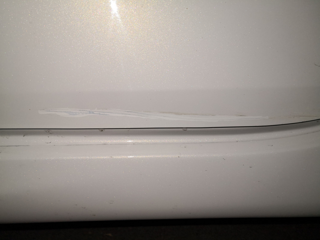

Završena mazda sinoć.
Prilično sam zadovoljan kako je ispalo.
Sajtna izvučena, ofarbana, zavareni nosači praga, sredio razmak na vratima.
Namerno sam ostavio ogrebotine na dnu vrata (samo zafarbano), da mogu ženi da pokažem kada zatreba. :D

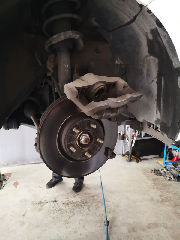

Da ne bude sve tako dosadno, diskovi prednji definitivno moraju da se menjaju. Imaju poveći lip, ali ne tresu još pri kočenju.
3-4 navaka su izdržali, a ni pre njih nisu bili u bajnom stanju.
Mislim da preskačem exotiku i idem na ATE i diskove i pločice.

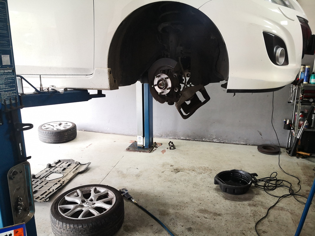

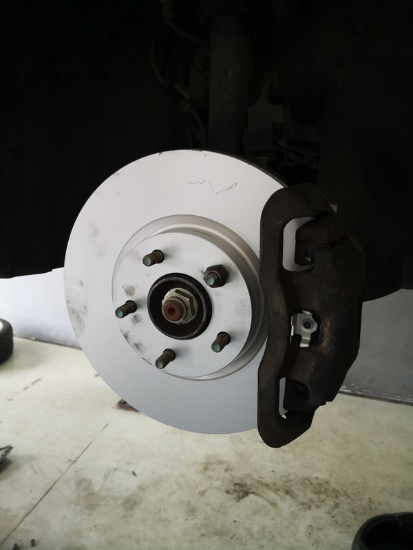

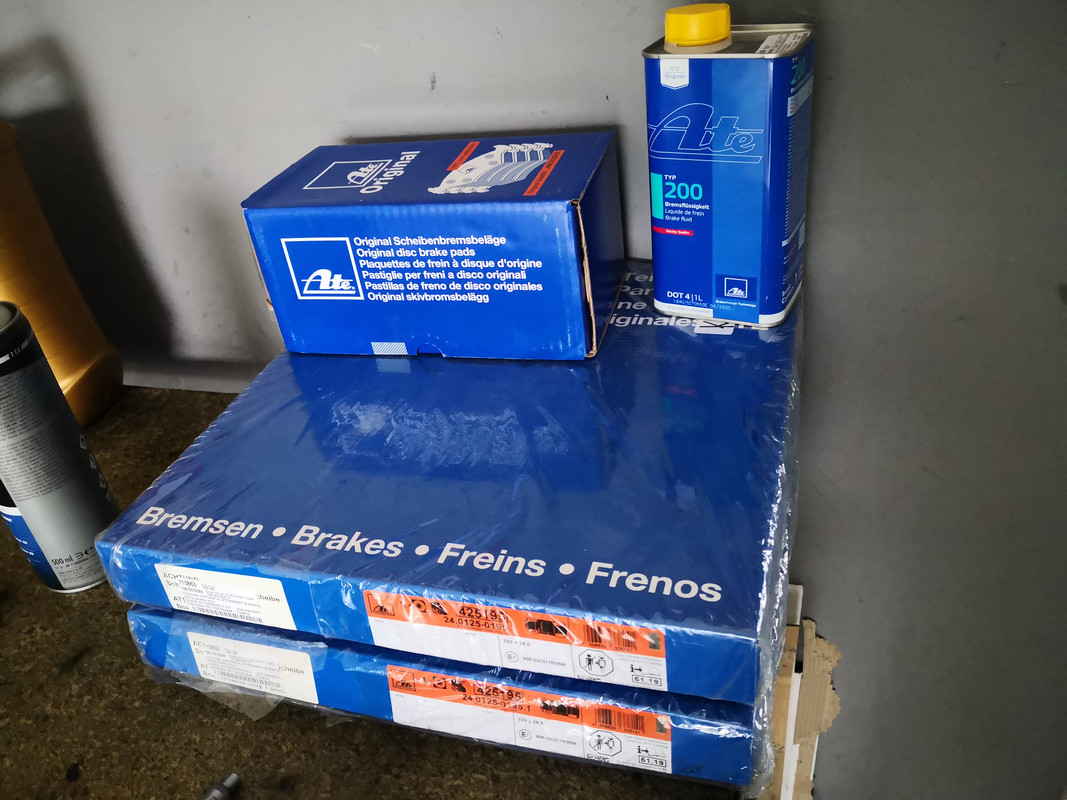

Odrađene danas prednje kočnice napokon.
Zamenjeni diskovi, pločice, ulje za kočnice i antifriz.

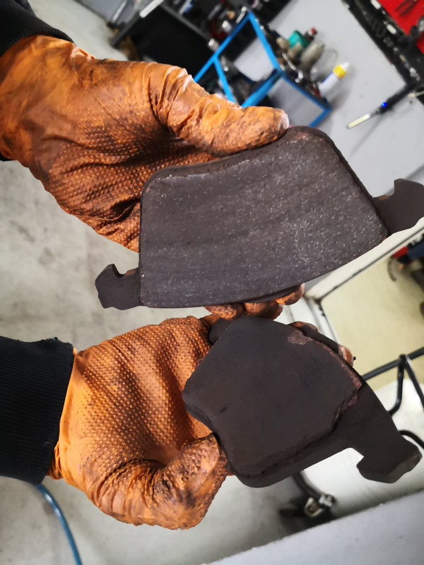

Prethodni vlasnik je stavio TRW pločice na originalne ATE diskove.
Tri Navaka i 15k km kasnije, vidi se da nisu bile na nivou zadatka.
Jedna se slomila, a ostale su spaljene poprilično.
Diskovi su imali fin lip, malo veći sa unutrašnje strane. Mogli su još malo da guraju, ali bila bi debilana da sam uradio sada sve osim diskova.
Ubačeni novi ATE diskovi, ATE pločice i type 200 ulje za kočnice. Staro ulje je bilo fabrika i u prilično lošem stanju
Glavčine propisno očišćenje i sve namontirano.
Antifriz stari zamenjen na propisanih 10god ili 100k km.
Ubačen originalni mazdin FL22 premix. Proveren i tačka mržnjenja je -43C.
Sada treba preživeti period naleganja kočnica i ne preterivati sa kočenjem. :)

Poruka od Artic » četvrtak, 26. avg. 2021. u 08:31h
Fino!
Prvi put vidim raspad pločica.
Eeee, da si manje kočio... hahahaha
Što nisi išao na ATE Power seriju?
Sad taman da ih brake-in-uješ do septembarskog Navaka :D

Artic piše:
Fino!
Nisi jedini.
Zamenicu i zadnje plocice, kada budem radio servis u oktobru. Zadnji diskovi su ok.

Jako je čudno kočila pre promene.
Kreneš da kočiš lagano i koči ok. Ako stisneš još malo, skoro ništa se ne menja, tek kada stisneš ozbiljnije koči jače.
Bukvalno je izgubila linearnost na pedali, što mi je išlo na onu stvar.
Koliko je bilo do ulja, a koliko do raspalih pločica, mogu samo da nagađam.
