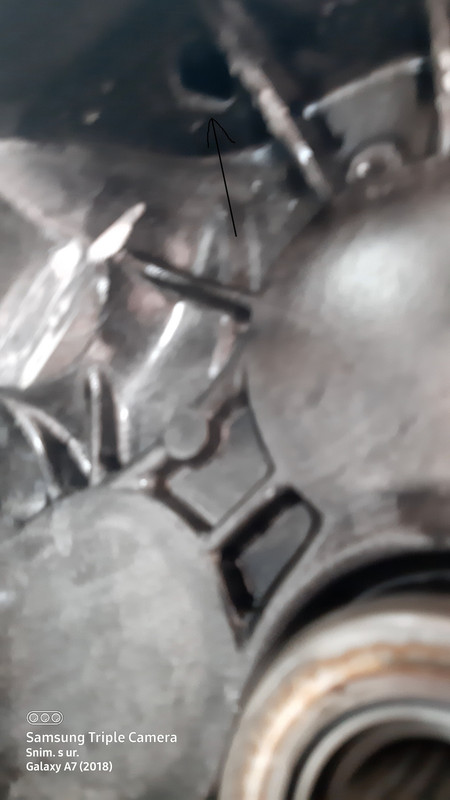

Mislim da je mojim mukama došao kraj...neovlašteni je našao zašto curi ulje, što ovlašteni nije umio. Nabijem ih.
Dakle kao što je iz slike vidljivo ima se rupa na zvonu promjera oko 8 mm, tu je curilo i zadalo mi problema. ivaca i novaca.
Razlog rupi je jedan vijak koji je držao korpu, koji se pri ugradanji kvačila i zamajca kod OVL servisera odvrnuo i načinio štetu. Srećom moglo je biti gore.

Ja koliko vidim, korpa se nikako ne drzi tu. Potisni lezaj moze, ali tu sraf nije odvrnut nego otkinut. Kako god- ne valja!
Ako se sa korpe odvrnuo, nadam se samo da nije uleteo u menjac
