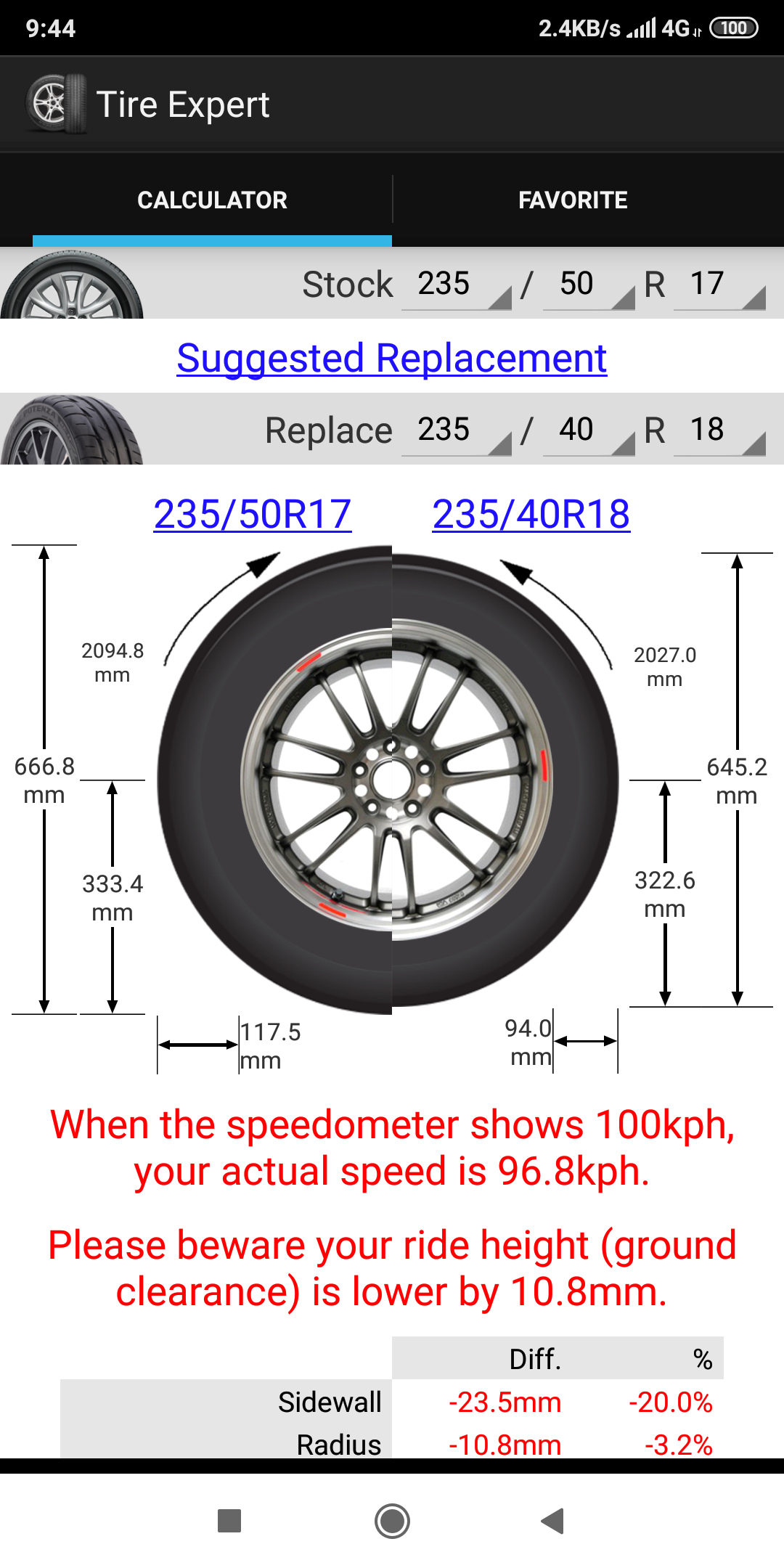

Kod mene je isti model, ali sam radio remap kod Dragomira (Bokija), sa 150KS na 180KS. Prije remapa sam imao točkove 235 50 R17, i tada mi je auto trošilo od 5,3 do 6,2 L/100km . Poslije remapa i prelaska na 235 40 R18 točkove potrošnja mi mi je porasla od 5,7 do 6,7 (sve mjereno sa borda, nisam mjerio ručno). Povećanjem snage smanjena je i potrošnja, ali su mi rekli da povećanjem prečnika točkova raste i potrošnja (navodno, i do 1L po 1'' povećanja). Možda ima i do profila guma, starosti i sl....

Najpre 235/40-18 nije veca nego je manja od 235/50-17 za nekih 23mm u precniku (ili nisi lepo napisao dimenzije).
A manja je za oko 3.4% sto znaci da imas za 3.4% vise obrtaja za istu brzinu.
Tebi je potrosnja porasla za skoro 10% sto je malo previse da bude samo usled toga.

auuu ko nije pazio na času matematike....18 coli felna je veća od 17 to i vrapci znaju,iako ima niži profil gume za 10mm opet je veća u prečniku za 5,4mm :)

Ajde se prvo malo informisi kako se oznacavaju gume :)
Kakvih 10mm nizi profil?
/40 i /50 su procenti od sirine gume, a ne milimetri.
Jeste... to su bezobrazni inzinjeri namerno smislili da zajebu iskusne majstore :)
235/50-17
Visina boka: 235*0.5=117.5 to puta 2 =235mm
Precnik felne: 17"*25.4=431.8
Ukupno precnik gume: 666.8mm
235/40-18
Visina boka: 235*0.4=94 to puta 2 =188mm
Precnik felne: 18"*25.4=457.2
Ukupno precnik gume: 645.2mm
U racunu koji sam ja ucio 666.8 je vece od 645.2 :)
Mozda si ti ucio neki drugi.
Poslednja izmena: mbole, na dan četvrtak, 8. avg. 2019. u 10:10h. Ukupno izmenjeno 1 put.

hm.17x25,4mm=431,8;431,8+(2x50)=531,8mm----18x25,4=457,2;457,2+(2x40)=537,2mm
Re: Mondeo MK5 TDCI 180HP - Check engine lampica i povećana potrošnja
Poruka od dule0911 » četvrtak, 8. avg. 2019. u 11:37h
Ljubo, opet, to nisu milimetri sto mislis da jesu u oznaci gume. Pogledaj mbole-ov prethodni post.
235/50 R 17, ovo 50 je 50% od 235 tj 117.5mm. Znaci nije 2x50 vec 2x117.5mm.
Poruka: 15299
Poruka od mbole » četvrtak, 8. avg. 2019. u 11:39h
Ajd jos jednom, 40 i 50 nisu visina gume u milimetrima, vec u procentima od sirine gume.
Jbt... jel si ti nekad video 235/50 gumu?
Ili bilo koju?
Posto ako ti se cini da 195/60 ima bok od 60mm... trebaju ti nove naocari :)

nisam znao to,da je /50-procenat od širine...čovek se uči dok je živ
