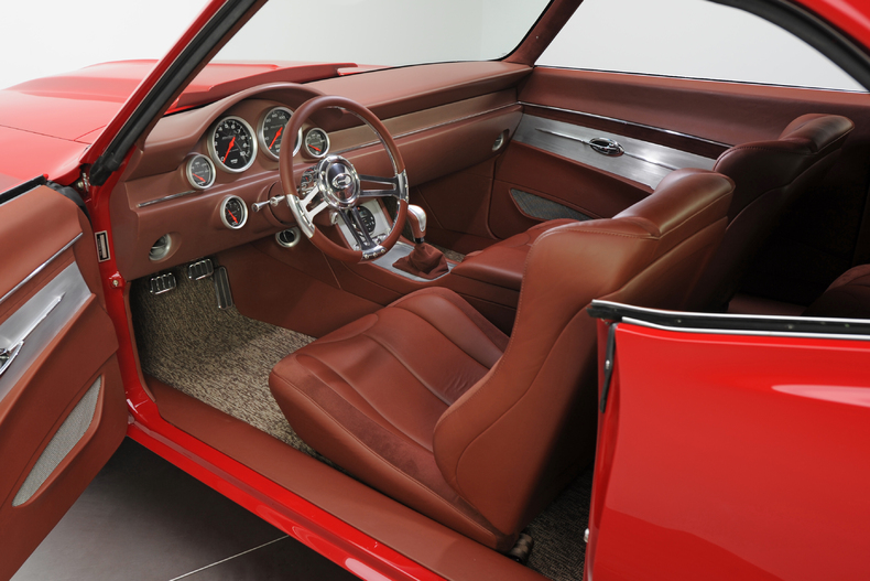

Lonac ke zamenim kao i celi izduvni sistem stavio sam ga samo da mogu da registriram avto iako to jos nisam uradio tako da nisam mnogo vozio avto i nisam osetio mnogo.Ono sto sam primetio e da avto sada sa servo letvu ide tamo gde zelis nema vise lufta da seta po ceo putu ... Sa ove gume sad sto e jos nisam ga vozio tako da neznam kako kje se ponasa.Vozio sam ga od garazu do kukje sa onim 13ke sto su zakacali u krila uvek kad ugjem u krivinu sad to nije bilo..Diferencijal e ostao fabricki i nisam smeo mnogo da gazim po gas jer sigurno kje nesto da se polomi tako da kje moram da nagjem onaj sto e heavy duty..
Za zagjni del da spustim malo planiram da otsecem jedan krug od spiralama dali e to neko radio i nema li da ima posle neki problema?
Enterier planiram da uradim u kozu ovakvu kafenu boju...

Ја сам радио , па сам се покајао и нашао неке опруге од ГТ модела које су чвршће . Ако ћеш да сечеш , одсеци прво пола круга , па види као стоји , па још пола ако ти се не свиђа .
Када је спуштено вешање , а мекано , а веђим рупама или превојима може да удари у грничник , па да те седиште лансира у кров ако си 188 као ја .
Друга ствар је да нагињање ауто напред смањује затур точкова а самим тим и држање правца .
Спуштање задњег краја помоћиће аутомобилу да буде стабилнији и управљивији .
Небрини се , неће ништа да поломи у задњој осовини , нема он тежину , а ни гуме моћ пријајања , да би нешто поломио .
Можеш само да палиш гуме , и да изгубиш контролу над задњим крајем , ако претераш
