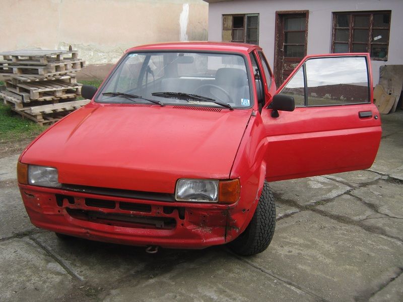

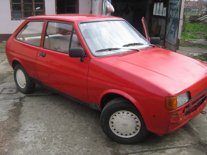

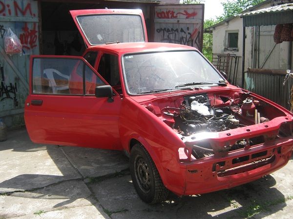

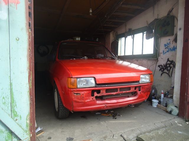

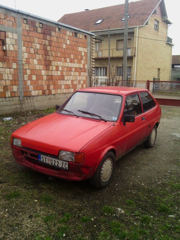

Evo dosao je red da vam predstavim moj prvi auto. party0021
Dakle, kao sto naslov kaze radi se o Ford Fiesti mk2 1.0 1986god. U mom vlasnistvu je svega 2 nedelje. Koliko vlasnik kaze motor je u savrsenom stanju, ne trosi gram ulja, uradjen je mali servis. Ima ugradjen plinski uredjaj. Za sada sto se tice mehanike nisam primetio nikakve probleme osim sto trebaju da se zamene zadnji lezajevi i fali motor zadnjeg brisaca. U nedelju idem sa caletom u neko selo, covek prodaje delove sa Fieste tako da cu skinuti sve te sitnice koje fale, koje su ostecene, polomljene i tako to... Sto se limarije tice, u odlicnom je stanju, jedino sto je udarena ispod prednjeg blatobrana (vidi se na slikama). Sto se toga tice, pricao sam sa jednim limarom kaze da mu je to sat vremena posla posto je lim tanak i na pristupacnom mestu je, tako da ce i to biti sredjeno u skorije vreme. Poceli su radovi, za sada sam krenuo da sredjujem enterijer. Skinuo sam kontrolnu tablu, primetio sam da je plastika koja dodje oko kilometar sata na vise mesta napukla, cak je onaj deo sa leve strane gde dodju prekidaci skroz polomljen pa isti ne mogu da se montiraju, sve u svemu i tu plastiku ima taj covek tako da cu i to uzeti u nedelju. Takodje, ima puno sitnica koje trebaju da se zamene, al polako ima vremena. Posle sredjivanja enterijera na red dolazi pranje motora, neki delovi ce biti farbani, neki polirani...
Svi radovi ce biti popraceni slikama, tako da cete i vi moci da nadgledate 'projekat'. Slike za sada nazalost imam samo sa oglasa al ugrabio sam sutra malo slobodnog vremena da odem do radionice pa cu je uslikati. Evo slika sa oglasa:

Ili je auto 87-88 ili mu je prethodni vlasnik stavljao tapacirunge od novijeg godista.
Sto se crnog dela table tice. Ako taj covek ima deo koji je iole citav, makar i napuko ali kompletan - kupuj. ALI, pre montaze sve dooobro ojacaj, znaci pogotovo deo levo oko prekidaca, dodaj iza plastiku nekako je stopi sa postojecom, ili koje vec resenje nadjes. Jer veruj mi, to im je rak rana, ima da ti popuca vrlo brzo, pogotovo sto je staro i ko zna koliko stajalo na suncu. Ako to ne uradis ima uskoro opet da trazis drugu.
Sto se limarije tice. Ne vidim dobro na slikama, ali pusti sad vezni lim (ili ako imas kinte sredi i to) vec skini podkrila i dobro prekontrolisi iznutra koseve, kao i iz haube ako vidis da su krenuli negde, saniraj sto pre, to im je isto slaba tacka. Cini mi se da ti je desni kos vec krenuo, ali kao sto rekoh ne vidim sve sa slike. Na levom vidim da je malo oko akumulatora krenulo ali to nije strasno, a ni preterano bitno jer se ne siri odatle dalje, bar ne bi trebalo.
Skini folije sa stakla, meni licno ruzno izgledaju ali na stranu to, koliko vidim propale su.
Sa srecom i izvestavaj kako napreduju radovi, drago mi je da hoces da je sredjujes :bravo:

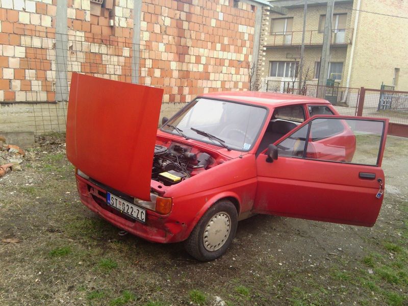

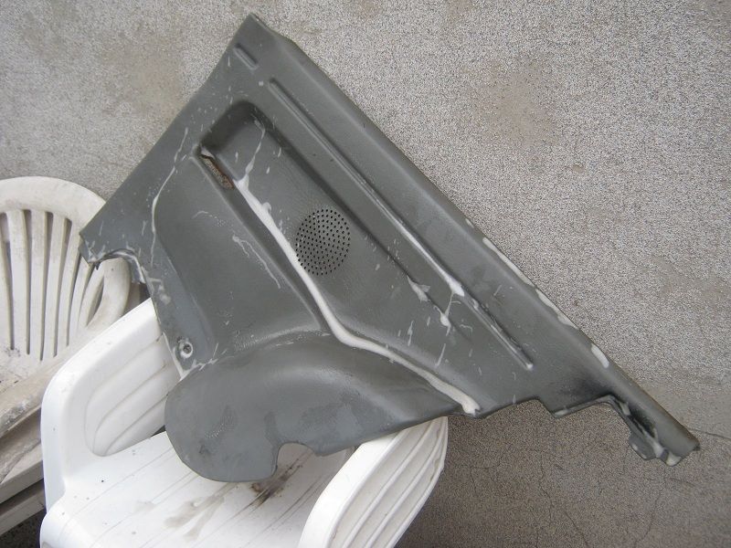

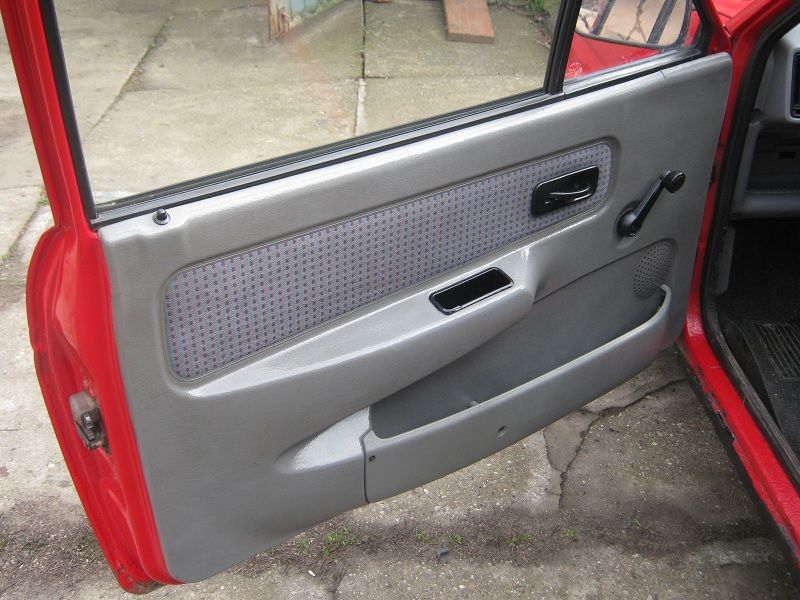

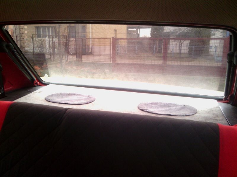

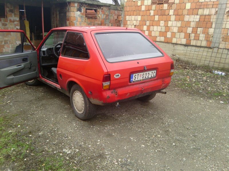

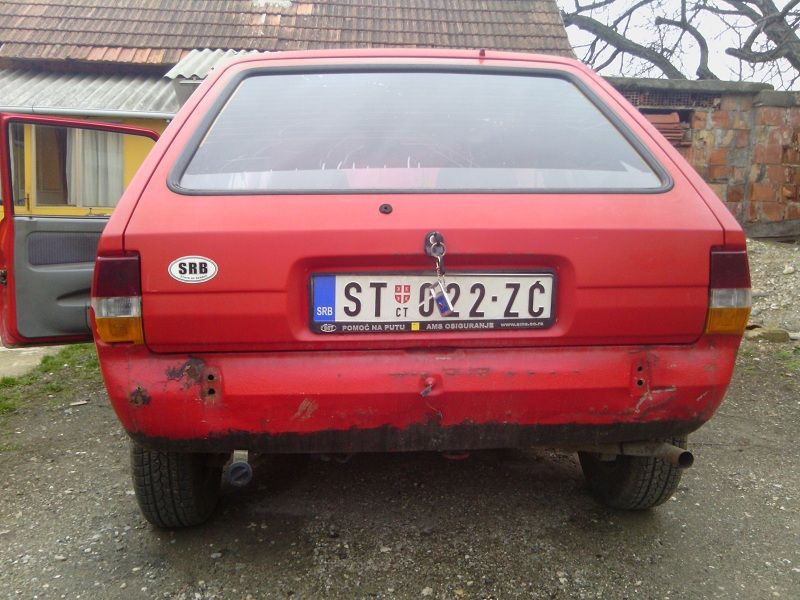

Mali update, danas sam ugrabio malo vremena pa sam otisao do radionice da uslikam fiesticu, na kraju sam zaglavio 5 sati u garazi... mrgreen

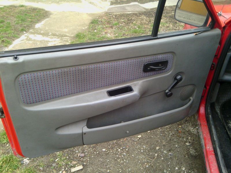

Poslusao sam Duletove savete, skinuo sam foliju sa svih stakala, auto kao da je zivnuo. Poskidao sam sve tapacirunge, oprao, neke delove sam morao i benzinom da perem posto su bili isprskani onom crnom zastitom(valjda kako je prethodni vlasnik nanosio to na pod, pragove i tako to...). Elem, ispalo je super, prezadovoljan sam. Jedino sto me muci je nebo, uradjeno je od onog rupicastog materijala a to mi se nikako ne svidja, jel imate neki predlog sa cime se to presvlaci, kako se skida? Evo i slika:

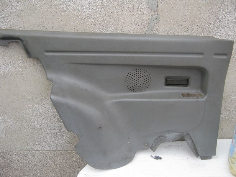

Evo slika tapacirunga(ovako bi trebao da izgleda i tapacirung desnih vrata samo nisam stigao da vratim sve te sitnice):
Da napomenem, zadnji tapacirunzi nisu zavrseni! :beer:

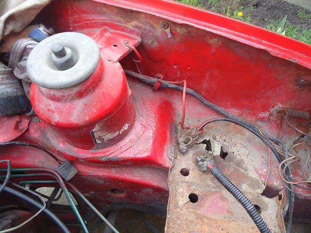

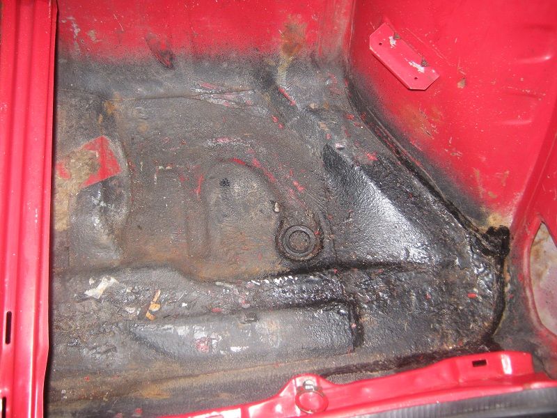

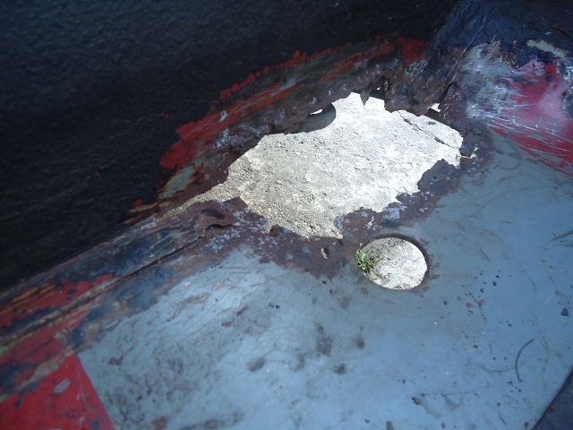

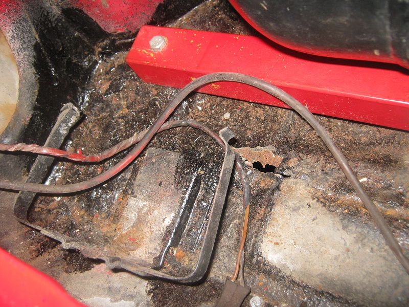

E sad, poslusao sam vas savet i krenuo detaljno da pregledam limariju. Krenuo sam od gepeka pa cu ici ka motoro, polako:
Za sada sam prezadovoljan, naisao sam samo na tu rupicu ispod posude za vodu. thumbsuph

Poruka: 13657
Re: Ford Fiesta mk2 1.0 1986
Poruka od dule0911 » sreda, 13. mar. 2013. u 23:03h
Ako imas vremena i volje, poskidaj sav taj bitumen ili sta je vec (ta crna zastita) i pogledaj stanje ispod, moguce da je neko samo prekrecio bez da je resio problem. Ta rupa npr ispod posude za tecnost mi govori da zadnji put sanacija nije uradjena kako treba.
Obavezno odozdo pretresi sve limarijski, prednje grede koje znaju da se otvore, pozadi dzepove i naravno taj deo ispod gepeka... Ako je krenula svuda rdja u sitnim tackama onda ti savetujem i rezervoar da skines i sve lepo ocistis i zastitis. Napred su kosevi isto problem, to sam ti vec rekao, pa i to neka ti limar pregleda dobro.
Na zadnjem veznom limu neka ti ocisti tu rdju, ako nije trulo, ne vidim dobro sa slike, ako jeste ne bi trebalo da bude tesko za sanaciju.

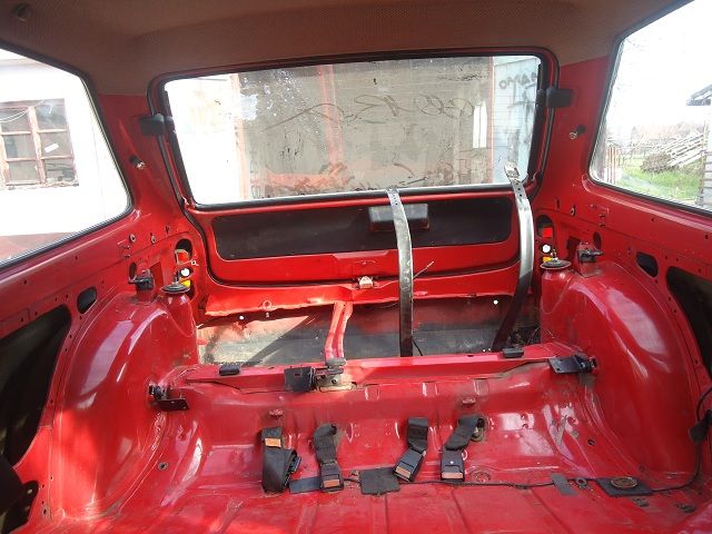

Mali update, za vikend bio u radionici. Skinuo sam tekton u gepeku, nije me bas odusevilo to sto sam video ispod al' bio je i cika limar i kaze da to nije nista strasno. Meni je izgledalo i vise nego strasno verovatno zato sto se prvi put srecem sa ovakvim necim, ipak mi je ovo prvi auto. :wub:
Takodje, skinuo sam i tepih i krenuo sam da skidam tekton na patosu, bice da se radi ali nije nista strasno koliko ume da bude. Rekao mi je limar tabla lima od 0.8mm za patos, i pola table lima od 1mm za grede. Dogovorio sam se sa njim da mi za 2 vikedna dodje u radionicu tako da mi je i to dobro jer necu morati da ga slepam ili nesto slicno. :bravo:

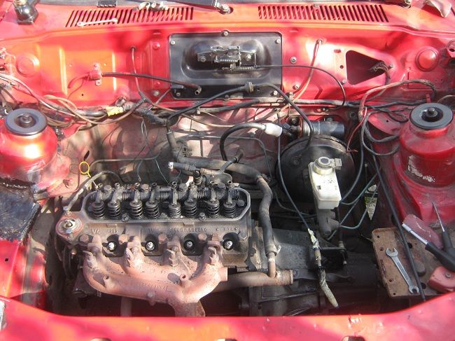

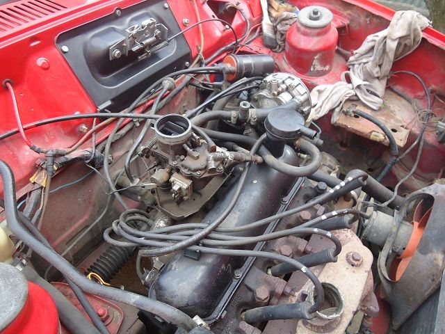

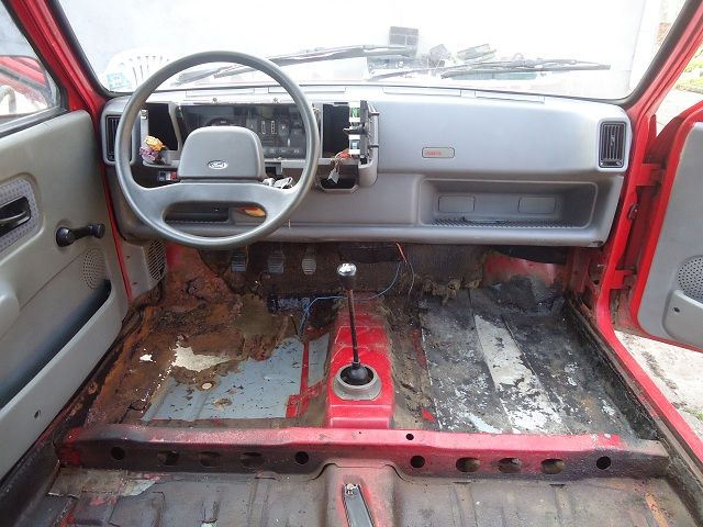

Evo mali update posle nekog vremena. Danas lepo vreme pa reko da odem do radionice malo da je izguram iz garaze, nije videla dnevne svetlosti dosta dugo. Uglavnom je stajala na kanalu, cistio sam patos sa donje i gornje strane. Takodje, danas mi je bio limar da je konacno pogleda kad nema tepiha, izolacija, zastite i tako toga. Dogovorili smo posao za 2 nedelje, tad je jedino slobodan. :mad:

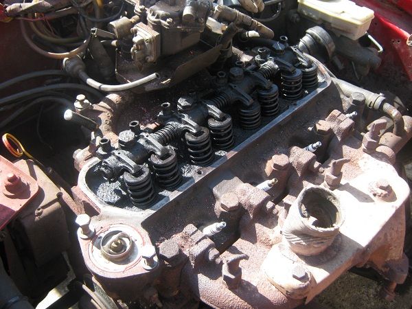

Za sada sam fokusiran na limariju, malo sam se igrao i sa motornim prostorom, poceo sa ciscenjem. Uglavnom, slike sve govore. Evo za pocetak jedna u garazi:
Nije nista farbano, samo ocisceno:
Kako to za sada izgleda:

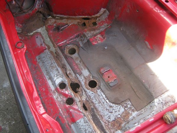

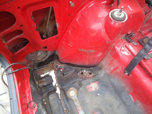

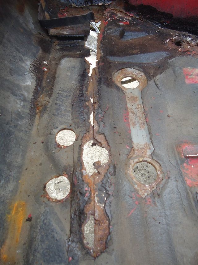

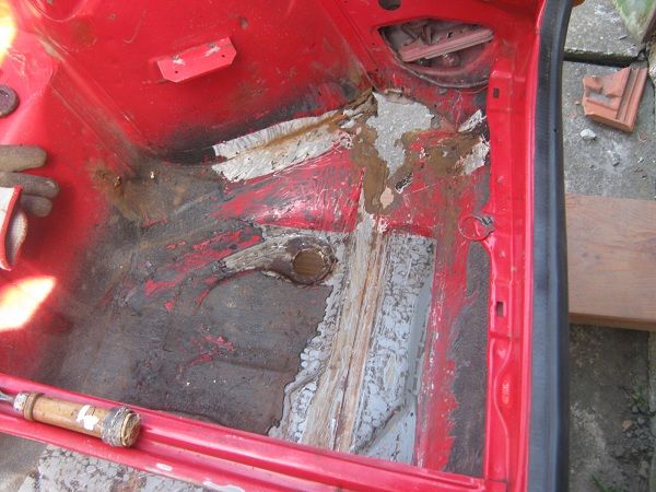

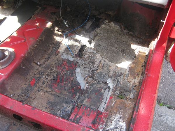

I sad, limarija:
Ispod zadnje klupe:
Zadnji kosevi, gepek:
Prednji kosevi:

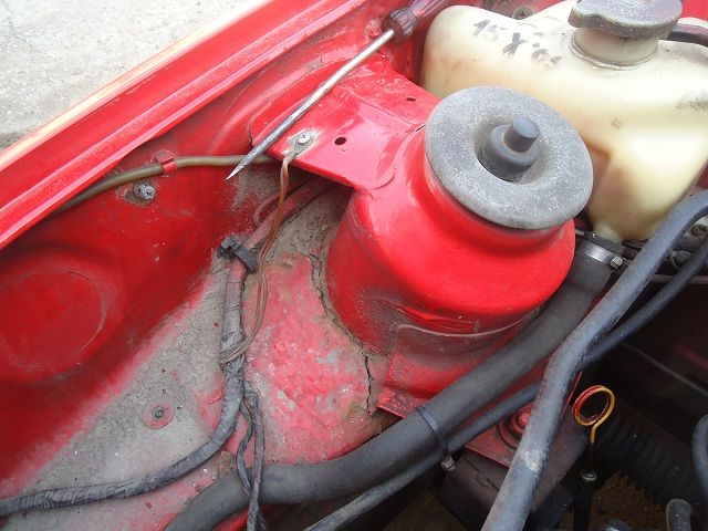

E da, ovo mi nije bilo jasno. Kad sam skinuo kutiju za filter vazduha, ovo je bilo ispod(ima li neko predstavu za sta sluzi i da li dovoljno staviti samo jedno crevo?) msm nije mi jasno sto je zapuseno sa srafom:
I za kraj, jedna umetnicka:
Pozdrav kolezama! :ford:
Dusan64
Poruka: 5280
Poruka od Dusan64 » petak, 12. apr. 2013. u 03:35h
To ja vakum i zapuseno da je da bi auto mogao da radi.. :) Negde ti verovatno fali neki vakum.

Poruka od dule0911 » petak, 12. apr. 2013. u 07:22h
Uf, bice dosta posla, nadam se da je limar strpljiv i da ne fusari. Za prednje koseve ce morati da skida krila da bi ih uradio kako treba, sve drugo je krpacenje. Posto tek kad se skine krilo vidi se kakva je zapravo situacija. A posto je krilo punktovano, ako je vec ranije skidano pa vracano, pitanje je nasta ce da lici ako se vrati Tako da pogledaj detaljnije u kakvom su stanju krila kad ih isecete sa auta i razmotri kupovinu drugih (novih ako ima).

Sad za vikend bi trebao da dodje limar, mislim da neće fusariti i brzati pošto mi je to stric a on je inace auto limar pa smo se dogovorili da dodje tako u slobodne vreme pa da je odradimo. Gledali smo i te koševe, rekao mi je da ćemo morati da skidamo blatobrane i videli smo da su punktovani samo gde je bio šraf, mislim da će moći bez problema da se skine i vrati no videćemo. Odlučio sam da preko varova pređem sa osnovnom bojom i posle Body 999 (body i na svim spojevima). Preko celog poda sam mislio da stavim Body 930 samo sam čuo da je mnogo loš, da puca posle nekog vremena, ovde u Zrenjaninu još nisam naleteo na nešto bolje tako da ne znam šta da radim.

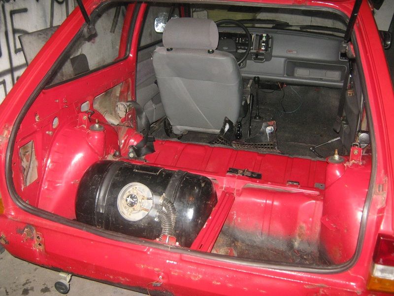

Gepek čeka limara:

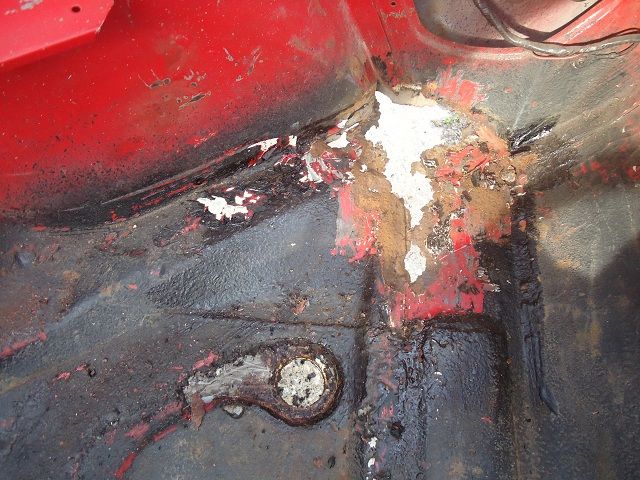

Čisto da vidite situaciju ispod suvozačevih nogu, kad sam skinuo ona 3 lima:

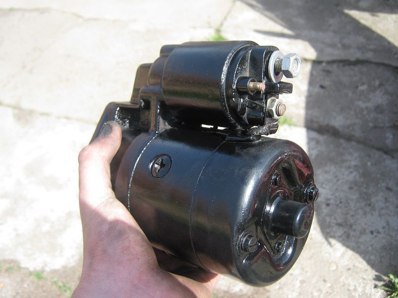

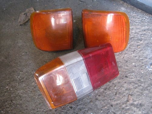

Kupljeni su i neki delovi:
Danas se radilo:

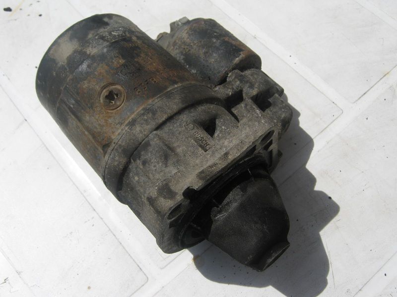

- Anlaser, pre:
I posle:
- Poklopac termostata, pre:
I posle:

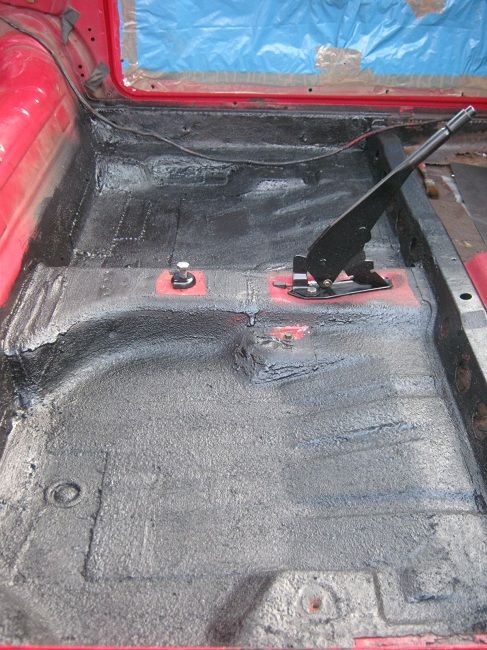

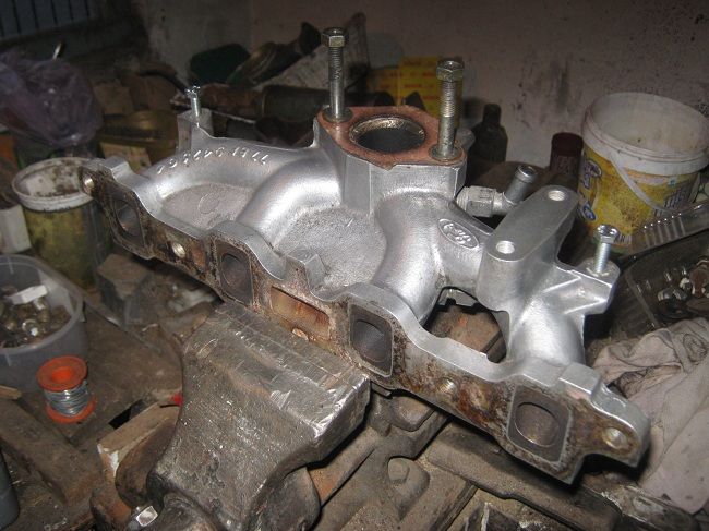

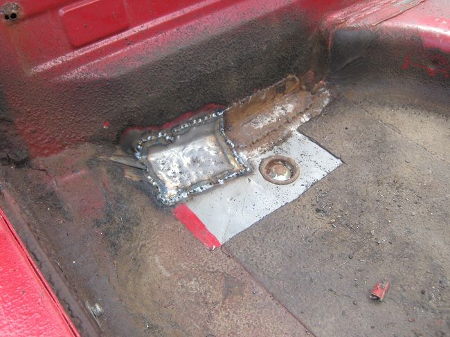

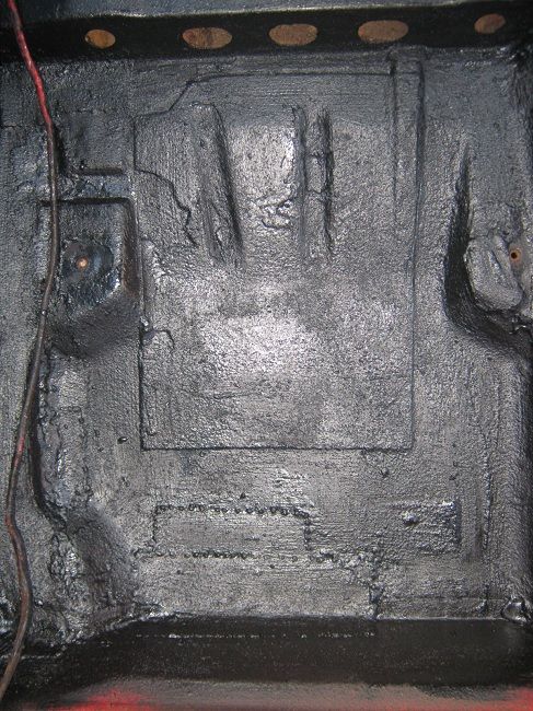

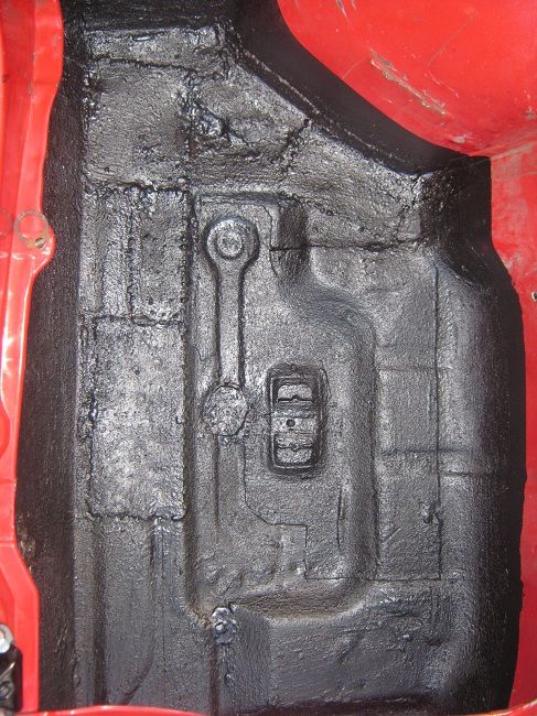

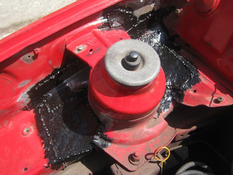

Konacno se danas malo zaprljale ruke. Skinuo sam karburator, poklopac ventila i usisnu granu. Danas sam malo cackao usisnu, skidao blato, masnocu... Ovih dana cu se malo pozabaviti kanalima, nista sirenje- za sad samo poliranje. Poklopac ventila cu pripremiti za farbanje i prespricati onim sprejem za visoke temperature, mislim da je oko 500-600din, ne znam koliko je dobar? msm da li ce farba da se ljusti ili tako nesto?

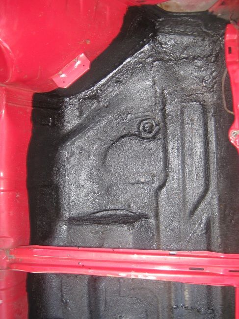

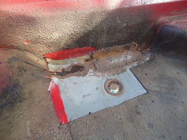

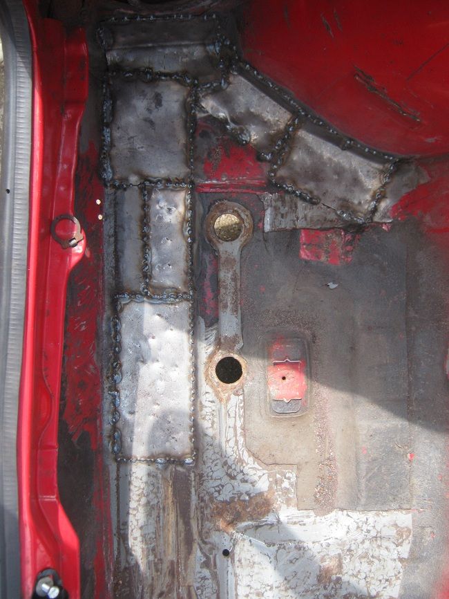

Bio je i cika limar danas. Gepek i patos nazad je skroz gotov. Iznutra je jos ostao da se odradi patos napred i to je to. :bravo: :bravo:
Naravno gledajuci limara kako radi curila mi je voda na usta. :woohoo:
Cale je od drugara iz naftagasa nabavio neku zastitu od 5L, ne znam tacno sta je al' kaze cale da su i ranije sa tim radili autolimariju i da nije lose, no videcemo. Isto mi je doneo i neki gumeni prah, jedno dobrih 10kg. Kad je limar zavrsio, pustio sam lim da se ohladi jedno 2-3 sata, za to vreme sam ga ocistio od prasine, masnoce... Pa smo premazali prvi sloj zastite, Body 930. Kasnije-kad se body malo stvrdnuo, pomesali smo taj gumeni prah i tu zastitu iz naftagasa ( stavio sam 0,5kg praha na 1.5L zastite) i namazao jos 2 debela sloja preko cele radjenje povrsine, sve varove sam kasnije presao jos 2 puta, u razmaku od pola sata-sat cisto da bi video gde su ostale rupice medju varovima i to sam popunio istom zastitom.
Evo slika kako je sve to ispalo:
To je to za sada, dajte vasa misljenja da cujem. thumbsuph
Poruka: 13657
Poruka od dule0911 » ponedeljak, 29. apr. 2013. u 02:21h
Jel ste skidali krila? Ako niste, dzabe si krecio ono oko koseva, procvetace posle prve zime.
Inace mi se ne svidja sto limar radi sa 55 parcica lima, umesto da uzme jedan i profilise ga kako treba, ali ajd.
fordmotorsport
Poruka: 24
Član foruma od: utorak, 12. mar. 2013. u 13:01h
Lokacija: Zrenjanin
Poruka od fordmotorsport » ponedeljak, 29. apr. 2013. u 02:42h
dule0911 piše:Jel ste skidali krila? Ako niste, dzabe si krecio ono oko koseva, procvetace posle prve zime.
Nismo jos skidali krila ali i to je u planu i to sigurno pre zime.
Kakve veze ima da li je lim iz jednog ili iz vise delova?
Poruka: 21790
Poruka od Markedjani » ponedeljak, 29. apr. 2013. u 09:14h
Zato što se vidi iz aviona da su ovo samo lupane fleke preko obrušenih rupa... sad imaš fin sendvič zdravog lima iznad,golog obrušenog lima koji će da korodira za vrlo kratko vreme u sredini i zaštitu ispod i iznad svega toga.
U prevodu... imaćeš truležinu opet posle prve zime ili dužeg perioda kiša.
fordmotorsport
Poruka: 24
Lokacija: Zrenjanin
Poruka od fordmotorsport » ponedeljak, 29. apr. 2013. u 10:46h
Sledeci put kad budem isao do radionice zavuci cu se u kanal pa cu vam slikati da vidite kako je odradjeno, nije bruseno pa samo prevareno nego je seceno do zdravog lima na mestima gde je to bilo moguce.
Inace, lim je 1mm pa limar nije hteo da se muci da ga secka i kroji pa smo resili da ga ovako uradimo.
Ovo mi je prvi auto, nije mi bitno da limarija ostane zdrava 15 godina. Budite svesni da imam 17 godina i da mi je u planu da auto promenim posle 2-3 godine...
Mogli bi neki savet da date, samo kritike vidim za sad.
Poruka: 21790
Poruka od Markedjani » ponedeljak, 29. apr. 2013. u 10:58h
Možda ti dajemo samo kritike zato što možda imamo malo više iskustva i znanja ?
No nebitno... od mene imaš pohvalu što si uzeo prvo da središ lim pa sve ostalo.
